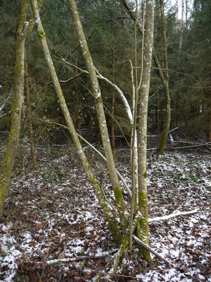

So, nachdem alle schon fleissig sind war ich heut dann auch mal im Wald hinterm Haus und hab 2 Stangerl mitgebracht. Ich muss an die Geschichte von letztem Jahr nochmal dran. Da ist noch Luft nach oben. Fichtenaeste sind zwar scheint's ganz gut drucktolerant, aber die Zugfestigkeit ist eher mau. Der Fichtenpruegel vom letzten Jahr schiesst nach gut 2 Monaten woechentlichem Parcourschiessen zwar noch, hat aber einen geflickten Rueckenring und Set bis fast Standhoehe. Ergo, da muss ein Backing drauf. Kabelbacking ist schoen und nett, aber ein ziemliches Gefrett zu machen und beim Tillern im Weg. Also doch Holz. Eigentlich war ich mir noch ned schluessig was, aber da ist mir auf dem Heimweg dann ein dermassen gerades Stangerl in der Weg gesprungen, der schrie "Nimm mich!".
Dann also mal ein paar Bilder:

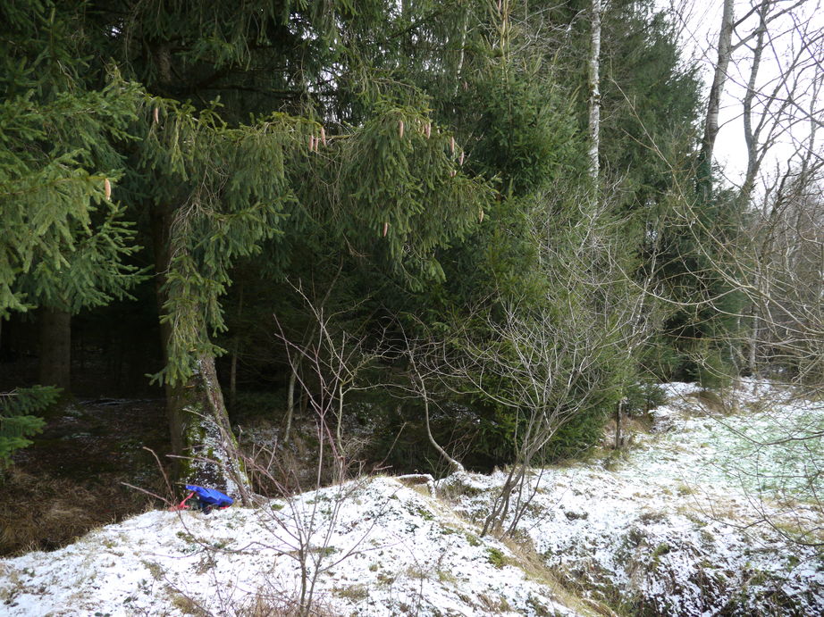

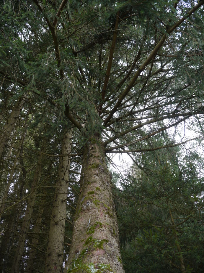

Der Ast und sein Spender, eine ziemlich schraege Fichte am Moorgraben
Die Spenderhaselstaude (der Sap ist schon ab)

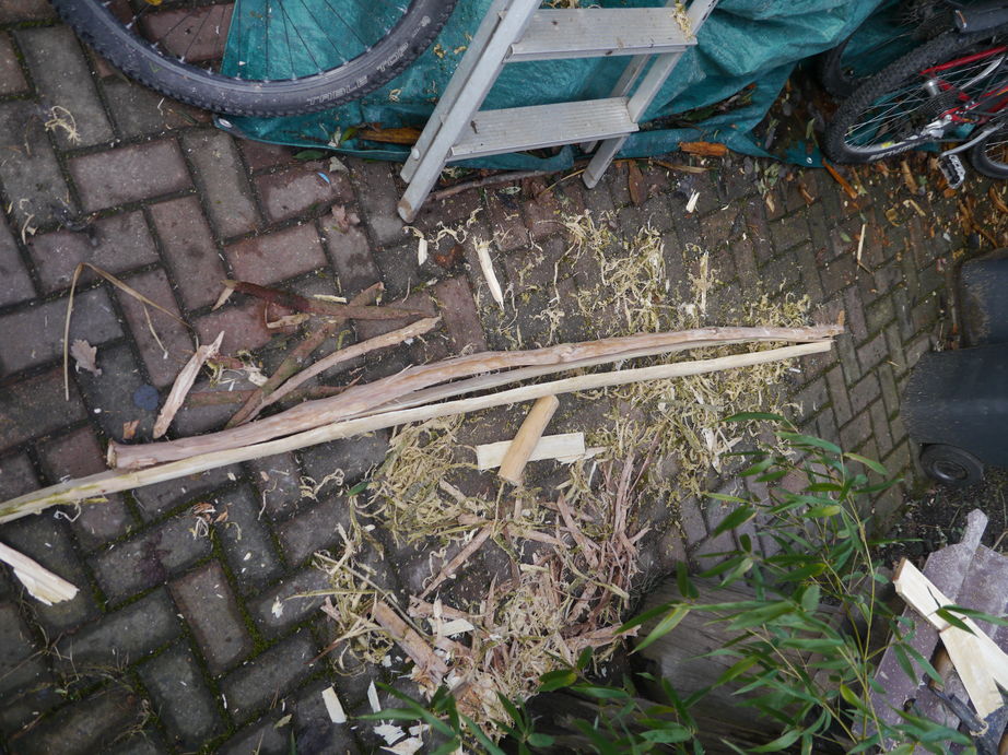

Das Stangerl

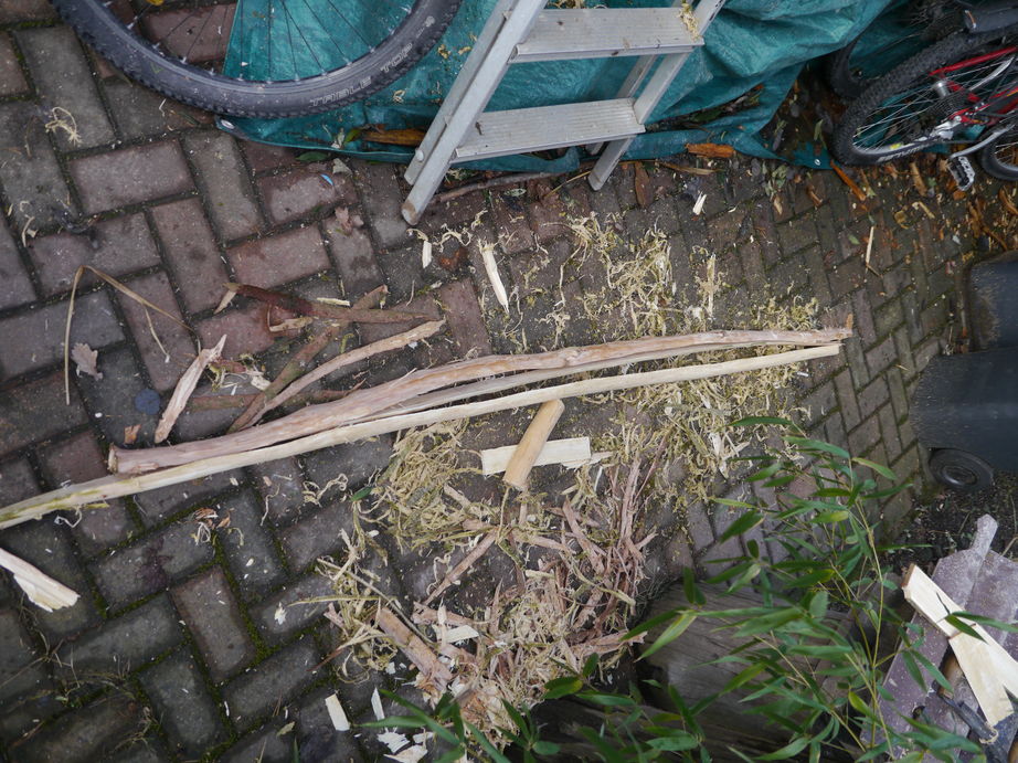

Daheim dann beide ueber die Bandsaege geschubst und abgerindet

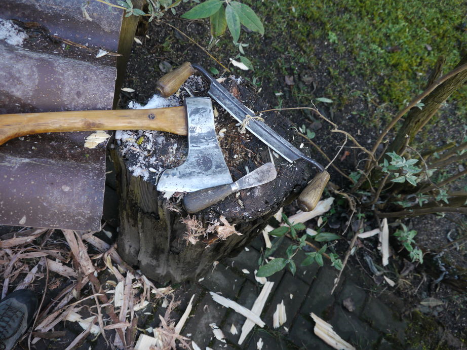

Werkzeug (die Bandsaege fehlt, aber in der Werkstatt ist grad ein dermassener Saustall..)
Morgen spann ich die Burschen noch auf, da hatt ich heut keine Lust mehr dazu.

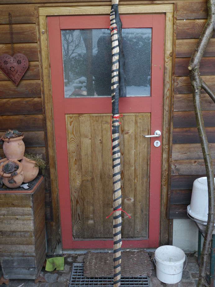

Seit gestern abend liegen die Stangerln im Warmen.

Durch die Frischhaltefolie ging's soweit ganz gut, nur dass ich naechstes Mal den Ruecken mit Gaffertape oder sowas abkleben werd. Das erspart das Klebergesaue abzukratzen. Zum Glueck war ich beim Abrinden ziemlich schlampig und es ist noch eine Menge Bast drauf, der eh noch runter muss.
Dann hab ich das ganze mal grob mit Ziehmesser und Schweifhobel in Bogenform gebracht. Sieht aus, als koennte das noch was werden.
