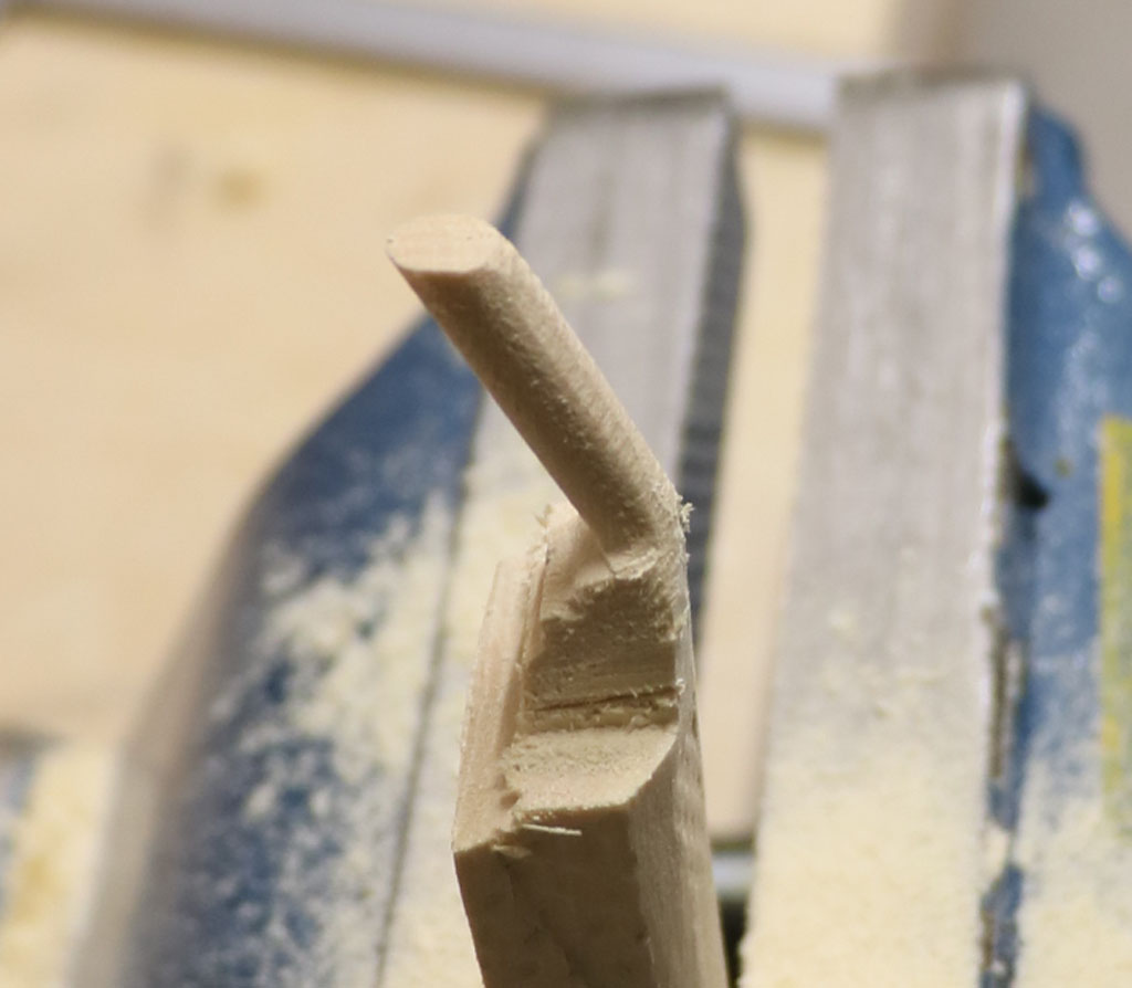

Gestern habe ich den HLD mit den Recurve weiter bearbeitet.
zuerst musste an einem Ast ein Dübel eingeklebt werden.
Gefertigt in Faserrichtung
Danach habe ich die Kehlen weiter ausgearbeitet. Alles mit den Schwanenhalsziehklingen.
Ich bin schon gespannt, wie ich den Tiller hin bekomme.
Das wird sicher eine lange Angelegenheit.
