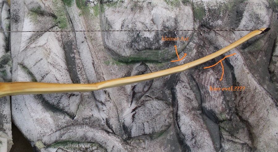

ich habe auch eine einfache Eibe zum zeigen,
Tips und Arrowpass aus Wasserbüffelhorn.
Länge: NtN 162cm Gesamt 166cm
Gewicht: 590 Gramm
Zuggewicht: 27 bei 20" ...32 bei 25"... und 48 bei 28"

Sehr hübscher Bogen, der schlichte Arrowpass gefällt mir besonders.
War der Stave so deflex, oder hat er so viel Set?

Ja, der war schon mächtig krumm, macht ihm aber wohl nix aus...

Zeigt her Eure Bogen - danke fürs zeigen. Die Idee mit dem minimalistischen arrowpass finde ich klasse - die Ausführung finde aber ziemlich schludrig: zum einen weil das Stück so gar nicht in das Loch passt, zum anderen hätte es mir deutlich besser gefallen, wenn das Hornstückchen im Verlauf der Jahrringe eingepasst worden wäre ;)
Der obere WA biegt mir auf den letzten ca. 40 cm vor der Nockkerbe deutlich zu wenig und beim unteren ist ca. 20 cm vor der Nockkerbe ne Schwachstelle.
Nix für ungut, aber so sehe ich das.
Egal und wie dem auch sei kann ich mir vorstellen, dass der Bogen gut schießt.

@Neumi: Der Bogen hat mind. 6 Astlöcher oder Knoten. Diese werden in der Regel etwas steifer gehalten. Naturgemäß müssen sich die Stellen dazwischen etwas mehr biegen, schließlich muss die Biegung ja irgendwo her kommen. Allerdings sehe ich die Schwachstelle auch und würde am unteren WA griffnah (bis 20 cm unter Griff) etwas mehr Biegung reinbringen.

ja, am Pass kann man nochmal ran,
Schwachstelle,mhh ich denke natürlicher Knick..

Grüß Dich, diese Stelle ist ein natürlicher Knick, haste vollkommen recht. Ich meinte die Stelle/Bereich am unteren WA ca. 20 cm vor der Nockkerbe - siehste auf dem Vollauszugbild ganz gut. Die empfinde ich als überlastet (Schwachstelle).

hier evtl.?

Ich vermute mal die Stelle meint er
Schöne Schwarzwald-Eibe

liegt im Auge des Betrachters, im Bild oben ist die gleiche Stelle von der anderen Seite

Jeder sieht es etwas anders.

na dann danke für die Infos, werde versuchen mich zu bessern.
Ist ja erst meine 2.oder 3.Eibe

Iss ja auch nicht böse gemeint und ebenfalls guten Rutsch.

Ah, interessant. Bögen mit so langem Griff sieht man selten.
Nach historischem Vorbild? Oder hast du andere Gründe dafür Peter?

nö Jan, ist unbewusst so entstanden, der ganze Bogen war eher Freestyle und bis kurz vor finish ohne zu messen....mit meiner großen Bogenhand :-) ist da trotzdem recht wenig Platz oben und unten.... (ist mir soo gar nicht aufgefallen)
