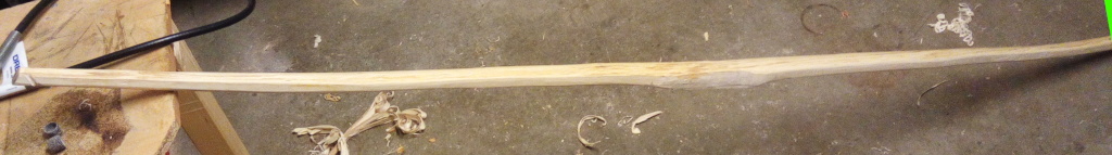

Entrinden ging relativ problemlos, es gibt noch eine deutliche Schicht Bast unter der Rinde. Das Holz läßt sich noch feucht sehr einfach bearbeiten und es ist wirklich sehr grob faserig. Obwohl ich erstmal nur einseitig Material abgetragen habe, ohne die Breite zu schneiden, bog sich das Holz an einer Stelle deutlich seitwärts.
Drehwuchs war aber wohl nicht der Grund, der scheint nach Muster auf dem Bast eher gering zu sein. Die Trocknungszeit betrug ca. 4 Wochen im Herbst (war ja auch sehr trocken draußen). Das Holz ist richtig schwer, selbst nach Schneiden der groben Form noch über 800g. Ich habe dann so nach und nach das Design verschmälert, da ich mir dachte, bei dem Eigengewicht wird sonst nichts anderes draus. Am Griff jetzt 4cm breit und dann vollpyramidal auf 1cm an den Tips runter gehend.

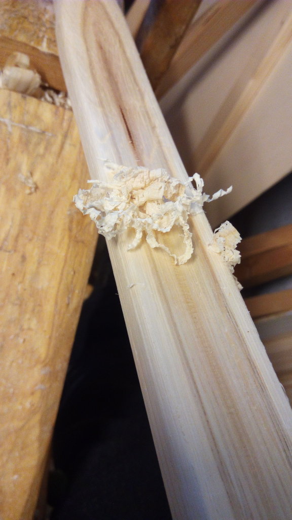

Bearbeitung im Trockenen Zustand mit Werkzeugen ist kein Problem, aber die groben Fasern sorgen dafür, dass ständig irgendetwas einreißt. Ziehmesser geht noch relativ gut, fast besser als Schweifhobel. Das kleinste bißchen Abheben in leicht seitlicher Bewegung reißt gleich ein. Das Holz ist eher grau-braun und nicht besonders ansehlich. Es erscheint auch nicht wirklich hart, schleifen geht ganz gut. Am besten klappt es noch mit einer frisch zubereiteten Ziehklinge.

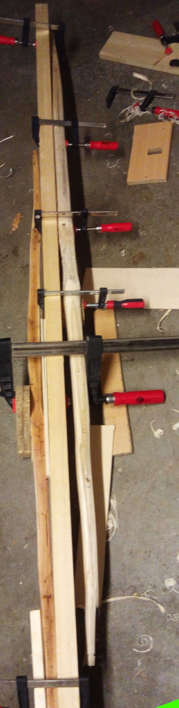

Immer wieder mußte ich die seitliche Verbiegung korrigieren, das Holz war da nicht wirklich kooperativ. Feuchte Hitze ging an den ersten Stellen ganz gut, trockene teilweise, zum Schluß habe ich es nochmal mit Dampfbiegen versucht und fest gedrückt, über die Sollform hinaus, dann blieb die seitliche Biegung wenigstens so, dass die Sehne nun mittig verläuft.

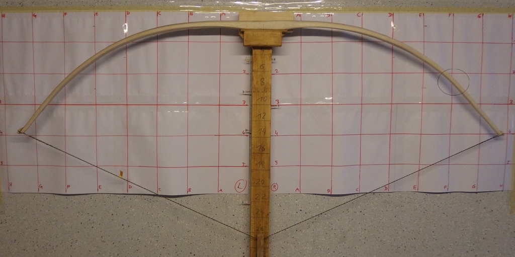

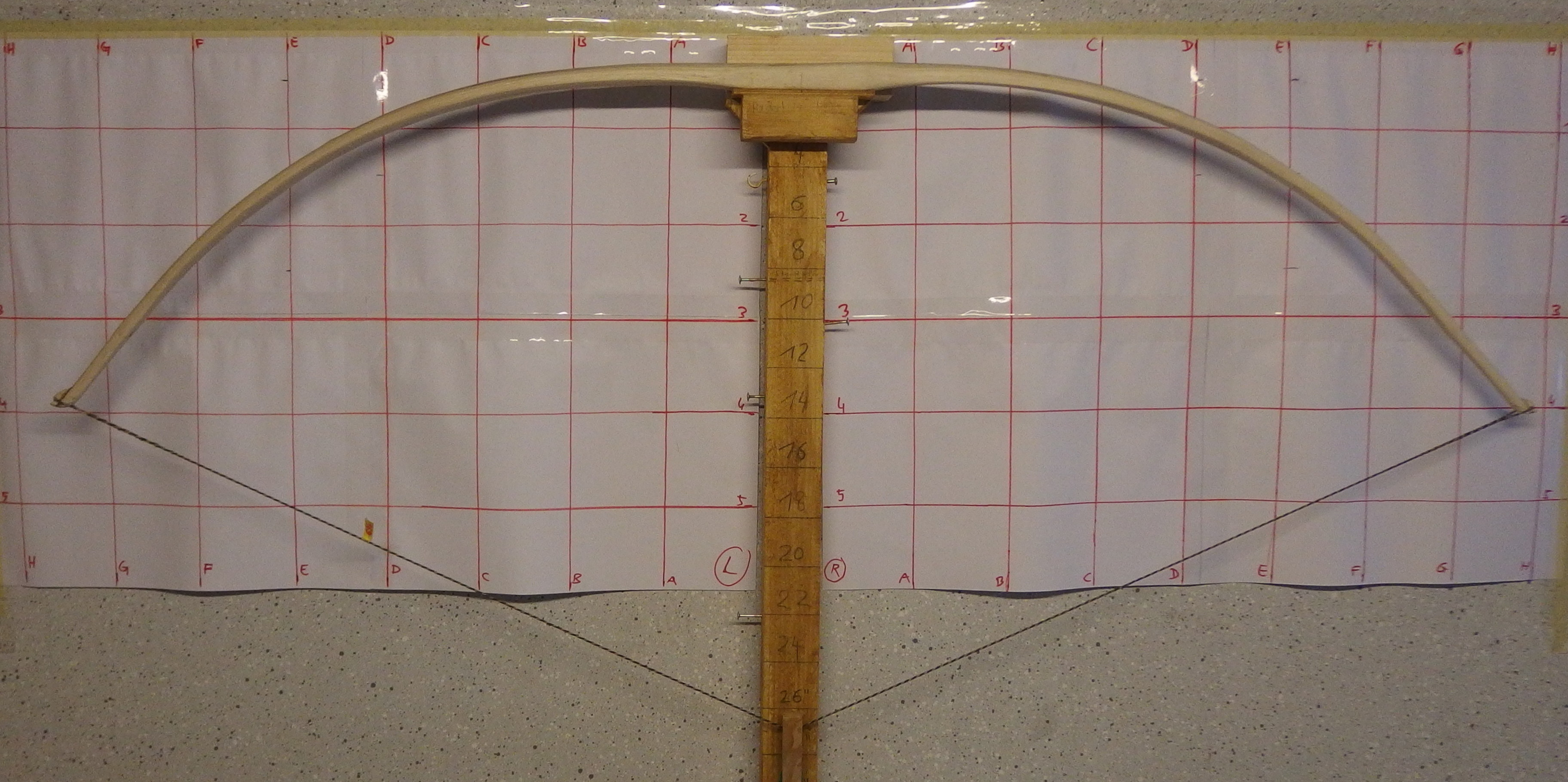

Aktuell hat der Bogen 630g und 44#, einmal Tillerbild direkt und einmal mit zwei Kreisen gleichen Radius' drüber, links zwischen A-B könnte noch ein Hauch weg laut diesen, wahrscheinlich könnte man das Ding aber auch schon mal Probeschießen, was denkt Ihr?

Servus, ich würde zuerst mal probschiessen.

Tach, Du hast den Bogen sowieso schon auf 27" gezogen, dann kannst den auch schießen.
Im markierten Bereich rechts sehe ich eine Schwachstelle.

@Neumi: scharfes Auge. Ich bin mal mit der Hand den Bogen entlang gefahren und an der Stelle ist er tatsächlich etwas dünner. Also bestätige Schwachstelle. Habe den Bogen mal Probegeschossen. Die Schwachstelle ist bislang unauffällig immerhin. Roteiche ist weniger träge als gedacht, bei dem Gewicht hätte ich so ähnlich wie Hickory-Bögen gedacht, ist aber schneller als mein vollpyramidaler Hickory-Bogen mit dem gleichen Zuggewicht. Allerdings ist das seitlich grade gebogene Holz wieder in die alte Form zurückgekrochen. Ich stelle fest, zumindest bei einer Stichprobenmenge von 1, dass sich Roteiche wie Ulme zwar biegen läßt, aber umsonst. Die Sehne ist nicht ganz mittig aber für Rechtshänder passend versetzt, man kann gut schießen damit. Sieht halt schief aus, aber Spaß macht's.
Achja, fehlende Daten: NtN 173cm, Sehne 12 Strang BC55. Präsi schiebe ich noch nach.

ich habe was das zurüçkkriechen nach dem Dämpfen betrifft ähnliche Erfahrungen gemacht wie Du. Leichte Biegung im Griff war bei dem einen Bogen nach dem Einschießen wieder drin, Recurves waren nach kurser Zeit wieder gerade. Damit beträgt die Stichprobenmenge schon 3. ;)

das ist ja eine interessante und hilfreiche Information. Ich hatte meine Roteiche mehrfach gebogen und dachte immer, es wäre einfach nicht genug gewesen, dabei ist sie wohl immer zurück gekrochen. Ich hatte überlegt, sie nochmal zu biegen, aber nach den Informationen und meinen eigenen Erfahrungen wird das wohl nichts mehr bringen, dann lasse ich den Bogen so.

Fazit: Holz ist gut geeignet für Bögen, vorzugsweise schmäler bauen, läßt sich zwar biegen, aber kriecht zurück. Ggf. kann man das Wiki mal aktualisieren. Biegen ging bei mir sowohl mit trockener wie auch mit feuchter Hitze, letztere bei mir besser.

Ja, das Holz ist irre schwer zu spalten, weil sehr langfaserig mit starkem Zusammenhalt. Aber bisher konnte ich das Holz immer gut mit Ziehmesser, -hobel und -klinge bearbeiten. Allerdings habe ich bisher auch nur aus max. 150mm dicken Stämmchen gebaut und immer den Jahrring unter der Rinde als Rücken verwendet.
