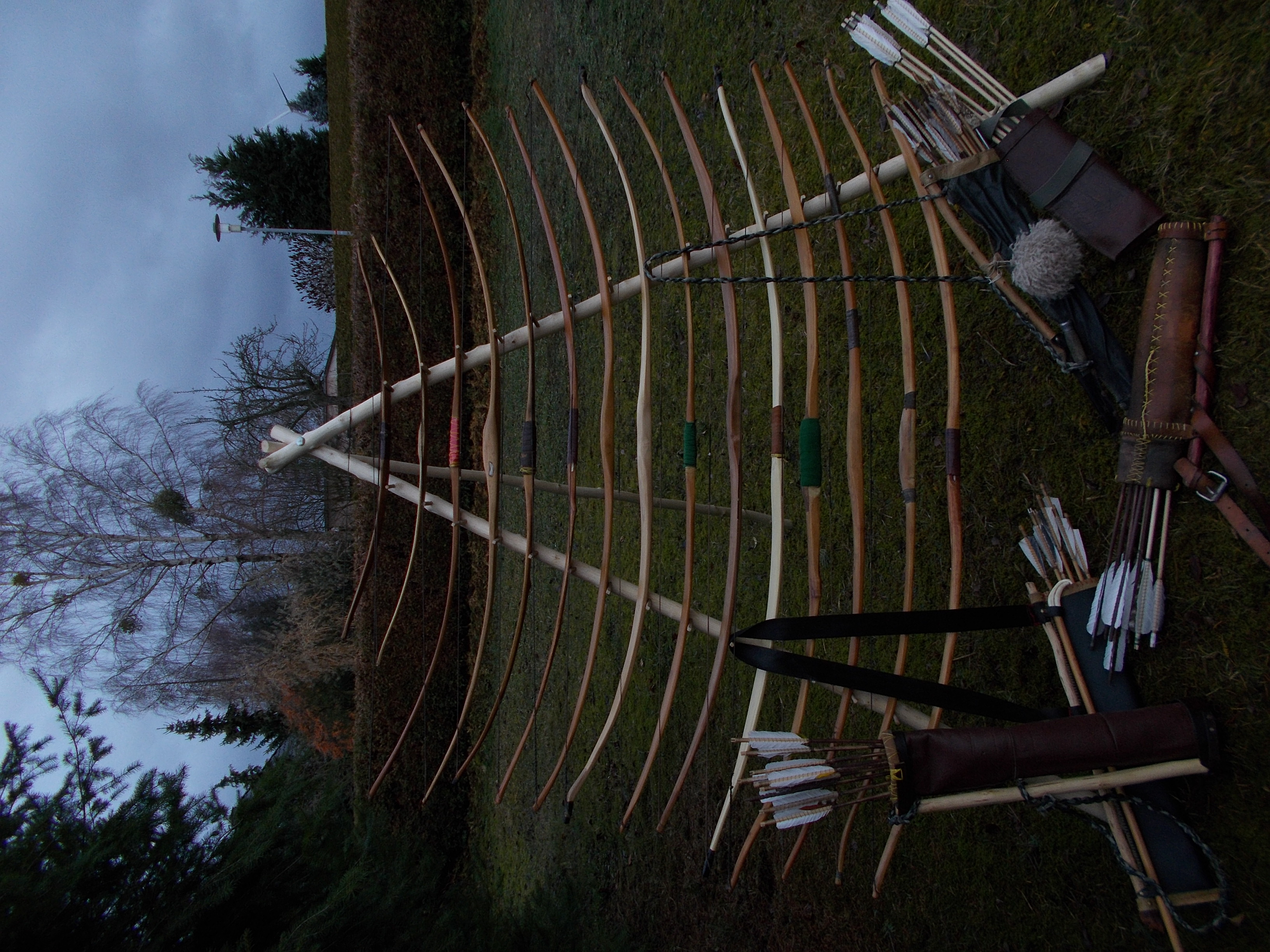

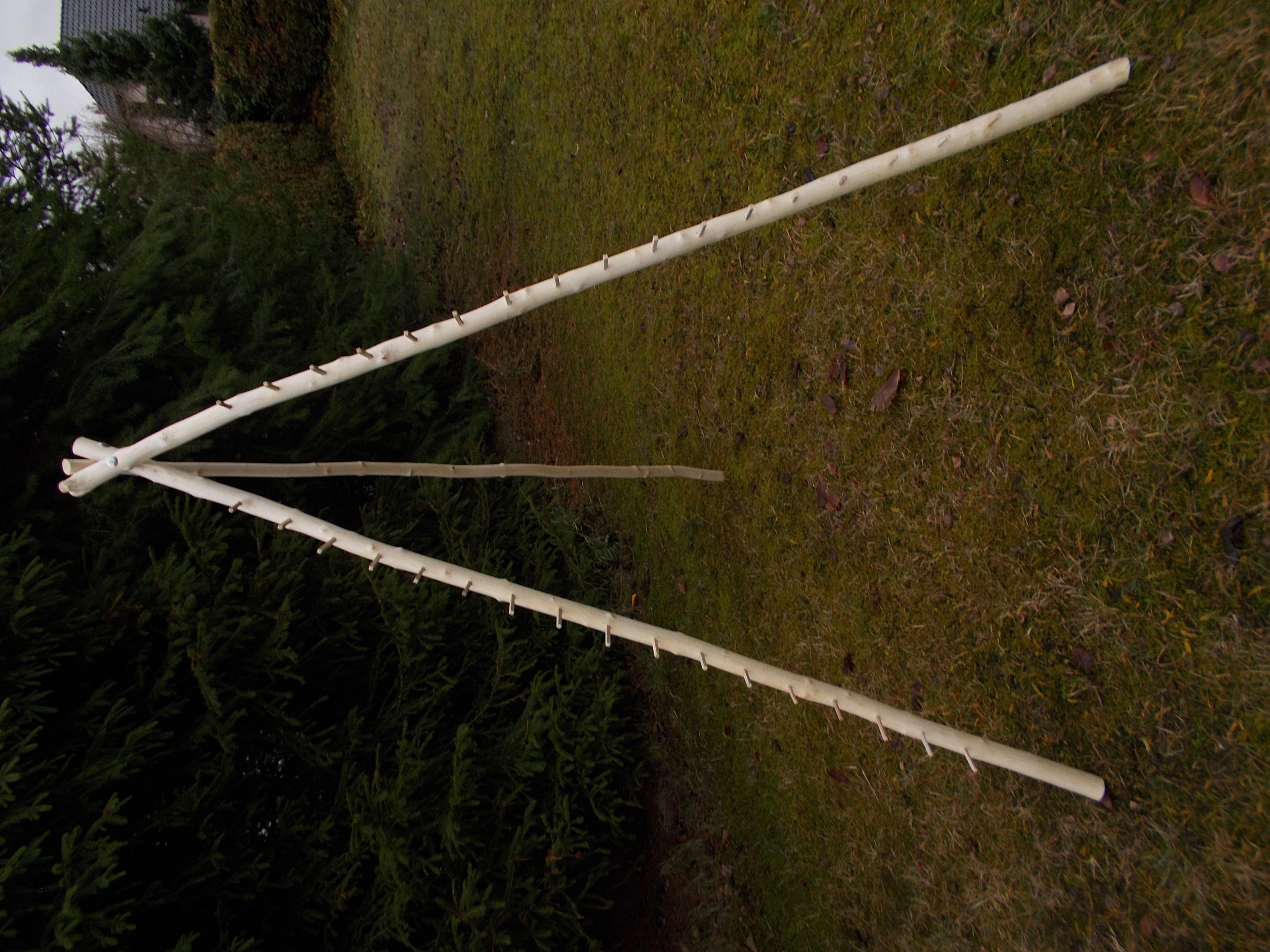

Vor einiger Zeit hatte ich mal nachgefragt, ob jemand sowas hat. Nun hab ich meine Version fertig und möchte sie euch
mal zeigen. Die drei Stützen sind Ahornstämmchen und die Auflagen Raketenstöcker oder gebrochene Pfeilschäfte.
Grüße Mühle

@Mühle: Die Bilder sind grausam dunkel. Ich habe mir erlaubt, das letzte etwas aufzuhellen.
Gute Idee!
Ich kann mir auch gut vorstellen, dass ein Veranstalter (Turnier, Bogentreffen) so ein Teil hinstellt, damit nicht die wertvollen Bögen allesamt im Gras rumliegen.
Gute Idee!

Ich hab mir vor längerer Zeit so ein 3-Bein für's Neubrunner Treffen gebaut. (Foto müsste ich suchen). Zuvor sind unsere Bögen auch immer irgendwo herum gelegen, am Zelt gelehnt und der Gefahr des Draufsteigens oder Drüberfallens ausgesetzt gewesen.
Meiner hat allerdings nur Platz für 8 Bögen und ist aus gehobelten Eschen-Kanteln. (Eschenholz hatte ich damals gerade zur Hand).
Die Bogen-Auflagen sind bei meinem aus langen Spax, welche ich längs durch ein Stück Kabelmantel (was beim Abisolieren übrig bleibt) auf die Kantel geschraubt habe. Zu dünnen Holzstäbchen oder Dübeln hatte ich zu wenig vertrauen. Vorallem beim Transport (Einladen ins Auto) ist so ein Hölzchen schnell abgeknickt und der Rest dann schwierig aus der Stütze herauszupopeln. Das ist zwar nicht ganz "Bio", aber hält dafür mehr aus.

habe auch so ein Dreibein, allerdings um es authentischer aussehen zu lassen ( für Wikinger/Slawenveranstaltungen ) habe ich mir aus der Forst so 2 Meter Stangen geholt.
Grob die Äste/Rinde entfernt,dann geölt.
Als Halterungen 12 mm Stifte/Stöcker( Haselnuss ) so wie bei dir.
Für die Befestigung nutze ich immer für solche Dreibeine eine Seilverbindung mit Jurtenbund.
Sieht dann alles urig aus und passt wunderbar in meine Veranstaltungen.
