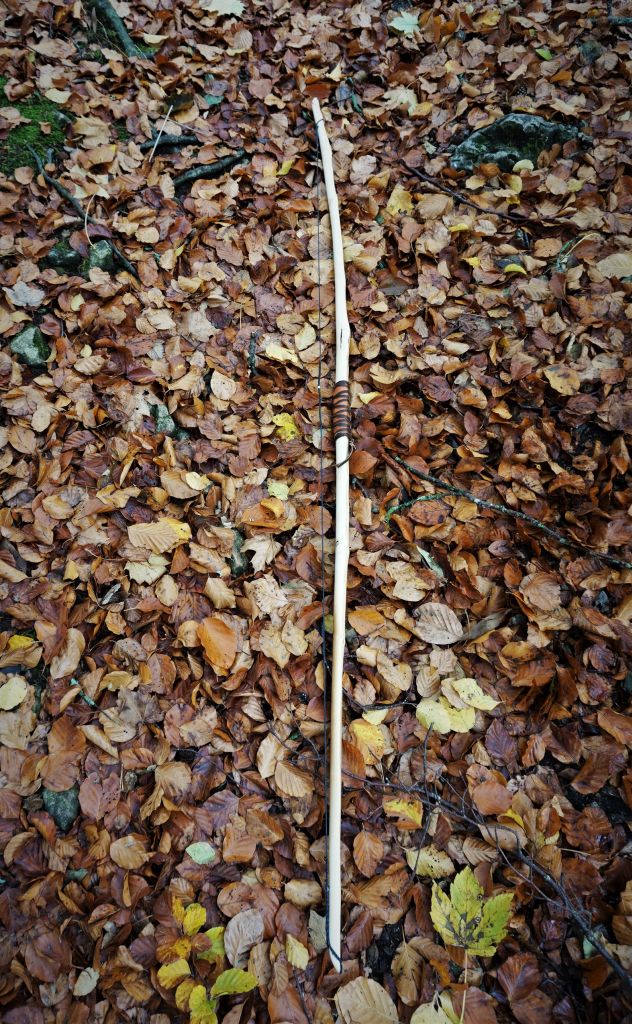

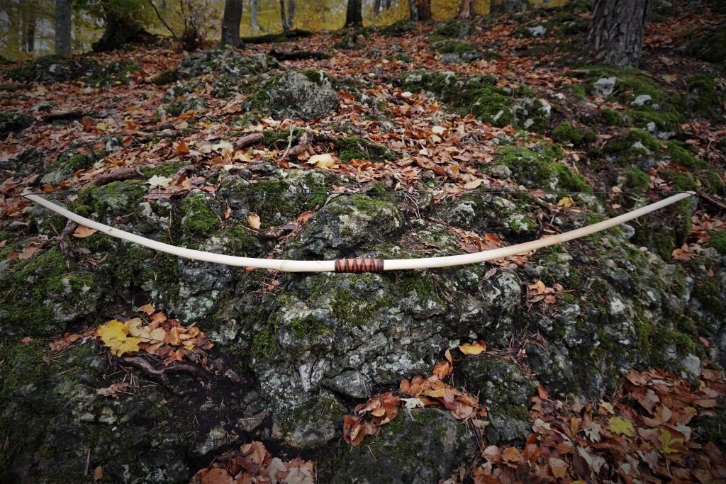

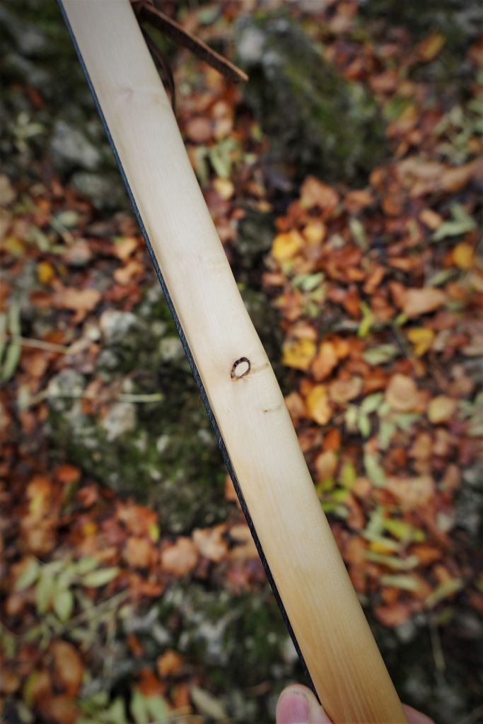

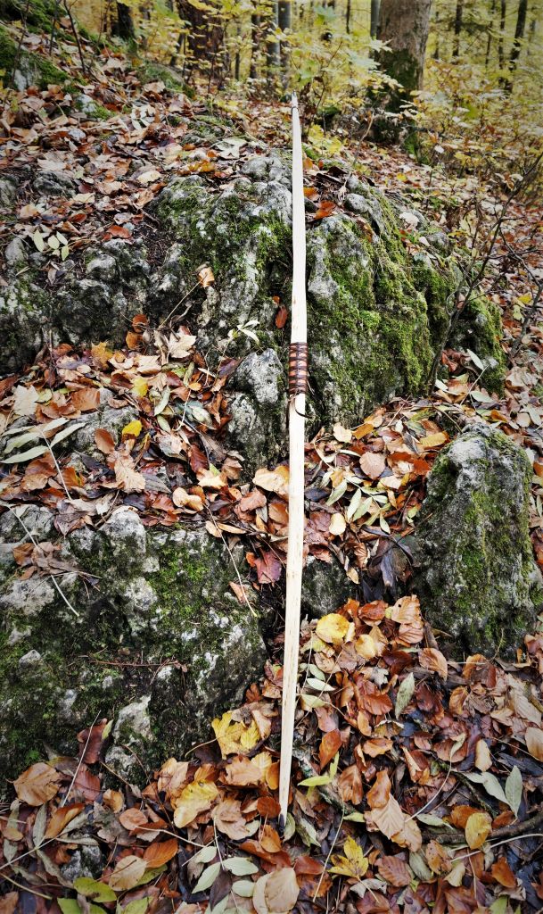

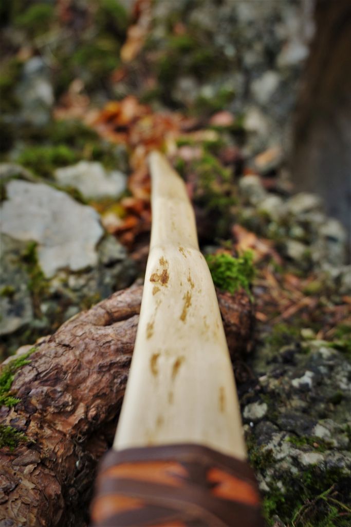

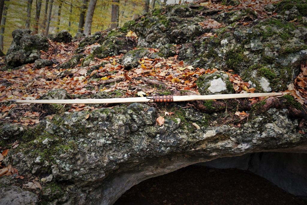

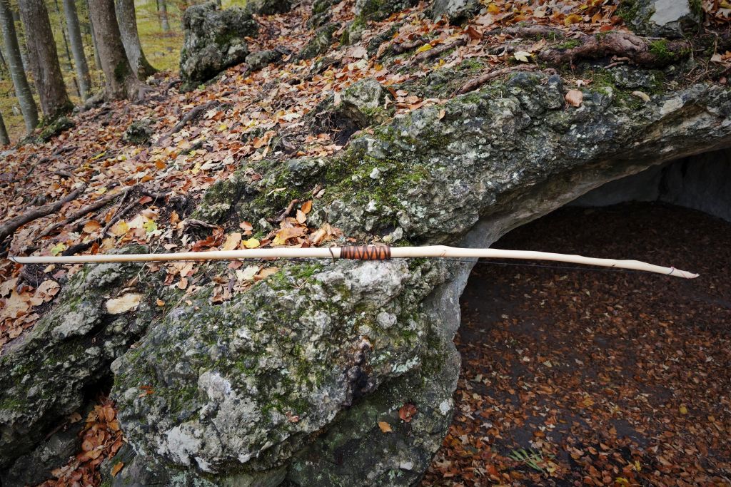

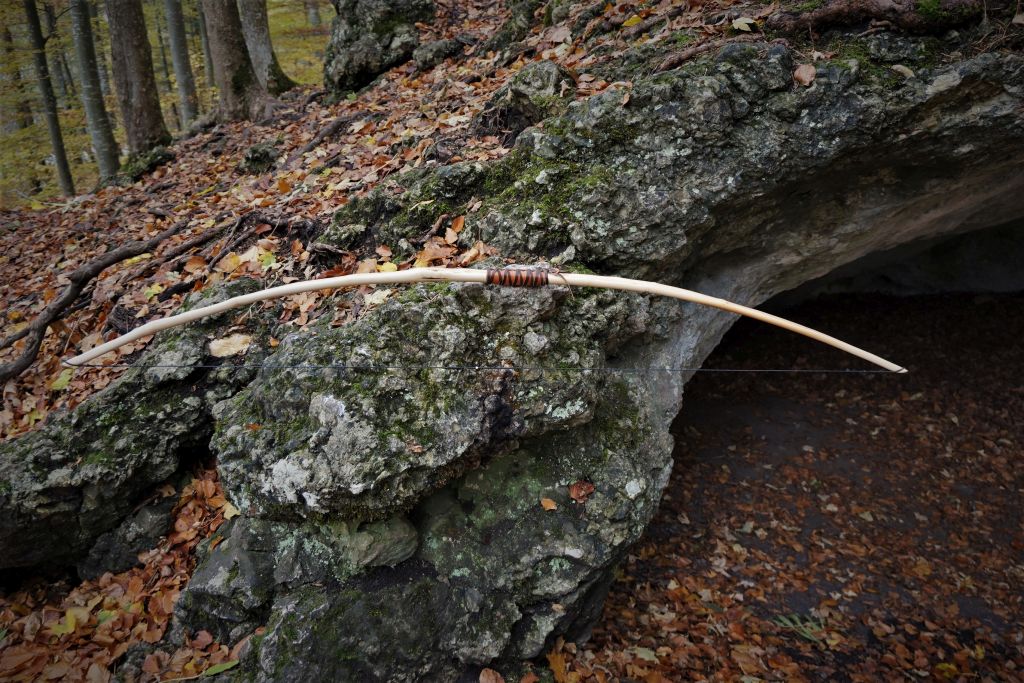

Hi Folks,

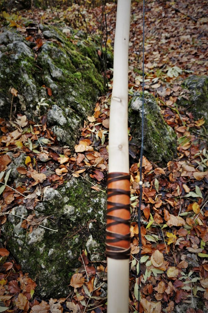

der Bogen ist eigentlich seit dem SDBBT 2018 fertig, jedeglich das Finish fehlte noch. Der Stave hatte ich mit zum Treffen genommen und war ein Fall für den Ofen oder zum Löffel bauen.Er war seitlich wie ein Banane gebogen und einen Propeller war auch drin. Um da einen Bogen raus zubekommen, musste ich an den Bogenenden die Faserrichtung leicht ignorieren und ihn auf 169cm kürzen. Ob ich nochmals auf einem Treffen eine Kornellkirche verarbeite weis ich nocht nicht...ich habe Stundenlang widerspenstiges Holz abgetragen und kam mir vor wie ein Huhn, das auf dem Asphalt kartzt.TomTom hat mir ein bischen geholfen, da meine Arme gegen späten Nachmittag lahm wurden und der Prügel immer noch nicht biegen wollte. Zusätzlich kamen faule Äste zum Vorschein , die ich Dübeln musste. Also ihr seht das Holz hat alles gegeben, um keinen Bogen zu werden.
Es hat aber am 2. Tag verloren ;D . Ich hatte ihm beim Weitschießen auf dem Treffen dabei. Ich hatte am weitesten mit dem Bogen geworfen, noch vor meinem Pfaffenhütchen. 197m bei 9,5 gpp war mehr als zufriedenstellend, zumal ich nicht mit gerechnet habe , dass aus diesem Stück ein Bogen wird. ;D
Nun die Daten:
NtN: 66,5'(169cm)
Zuggewicht: 69#@28''
Sehne: FF 12 Strang
Gewicht: 624g mit allem

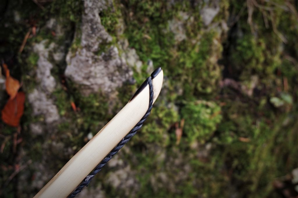

Nocken: Wasserbüffelhorn vom Dominik ;)

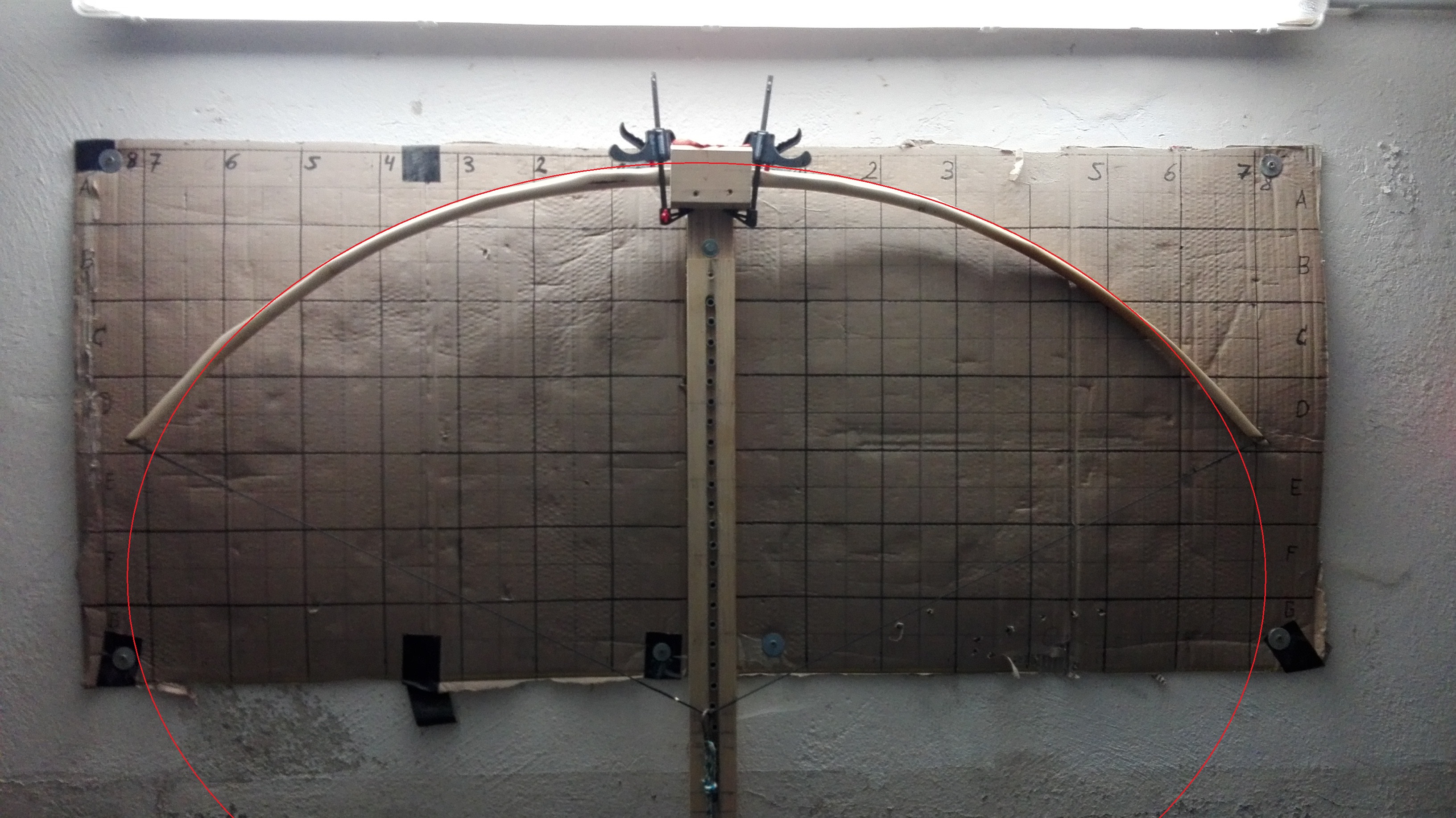

Na das nenn ich doch mal nen perfekten Tiller ;D
Und die wohl dünnsten Hornnocken die ich je gesehen habe. Gefällt mir gut.
