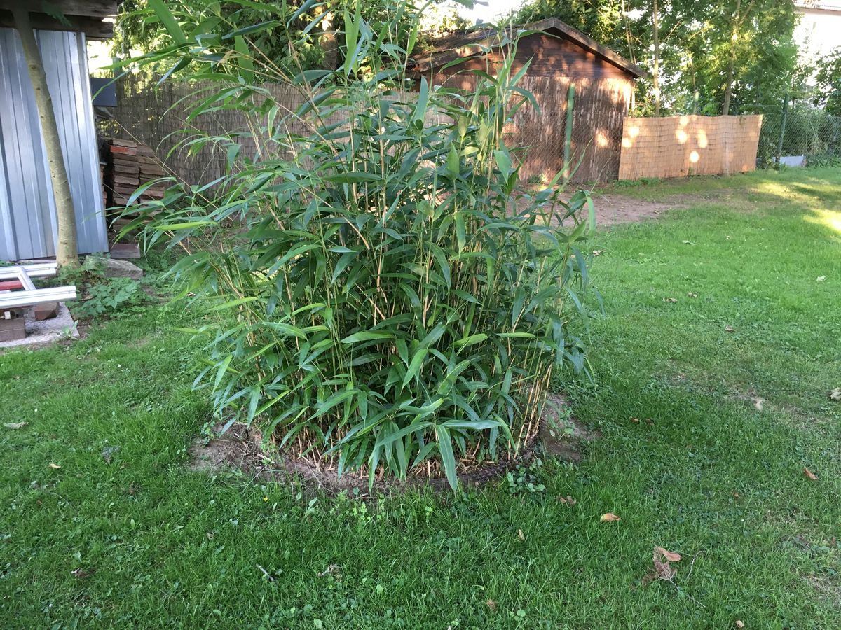

Nachdem ja in diesem Faden keiner mehr weiterberichtet, von mir ein kleines Update.
Wie bereits zuvor angekündigt, habe ich am heurigen Ostermontag mal Bambusbär gespielt und den Busch radikal abgeerntet. Wie im Hintergrund zu sehen, habe ich nur jene Stengel stehen lassen, bei denen sich die Blätter noch nicht geöffnet haben.

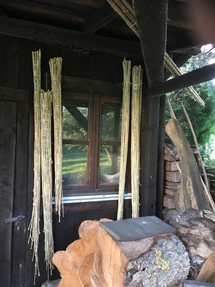

Da hängt nun die Ausbeute und wartet auf den Winter zur Weiterverarbeitung.
Der Radikalschnitt hat meinem Bambus scheinbar gefallen und er ist seit Ostern wieder zügig nachgewachsen.
Ist halt doch ein Gras. :D

klaus1962 hat geschrieben: 12.07.2019, 08:49 Übrigens waren auch einige wenige dabei die bereits "gelb" waren. Die waren aber nicht "reif", sondern schlichtweg abgestorben und waren ganz leicht an den Nodien zu brechen, also untauglich.
Da hängt nun die Ausbeute und wartet auf den Winter zur Weiterverarbeitung.IMG_0255_1.JPG
Hallo Klaus, sehr schön! Gute Ernte! Ich habe ja eine andere Art. Da sind die gelben Stengel durchaus stabil. Ich trockne sie übrigens im Winter nach dem Richten rigoros auf der Heizung.
