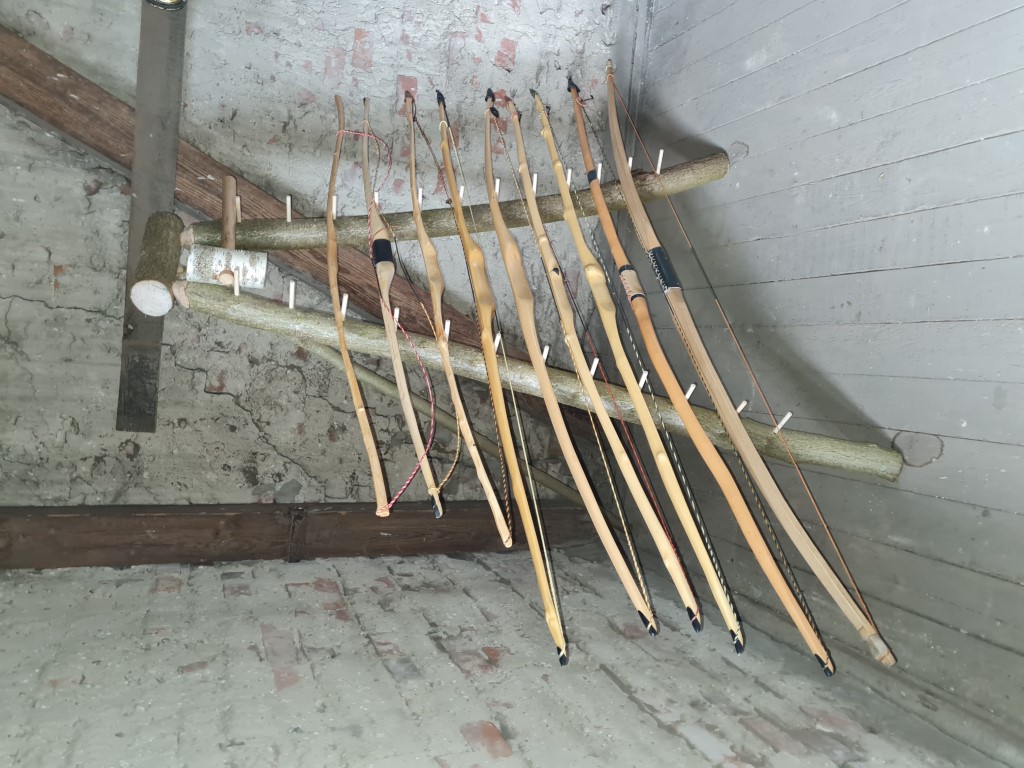

Re: Mehrfachbogenständer
Ich hab's gerade so gelöst:
Material (je nach Höhe des Bogenständers):
- 3 bis 4m Hasel ab 5cm Durchmesser
- 1,5 bis 2m Hasel ab 2 cm Durchmesser
- Schaftreste vom Pfeilbau oder entsprechend dünne Haselruten
Werkzeug:
- Säge
- Holzbohrer (8 und 21 mm)
- Zugmesser
- Hammer
Aus dem dicken Hasel hab ich die vorderen Beine und das Verbindungsstück geschnitten. In das Verbindungsstück hab ich im gewünschten Winkel 3 Löcher mit Durchmesser 21mm und 3cm tief gebohrt, dann die 3 Beine mit dem Zugmesser auf den letzten 3 cm auf Lochmaß gebracht und sie zusammengehämmert. Dann in gewünschtem Abstand (bei mir 10 cm) und gewünschter Anzahl Löcher in die Vorderbeine gebohrt und die Schaftreste als Auflagen reingehämmert.
