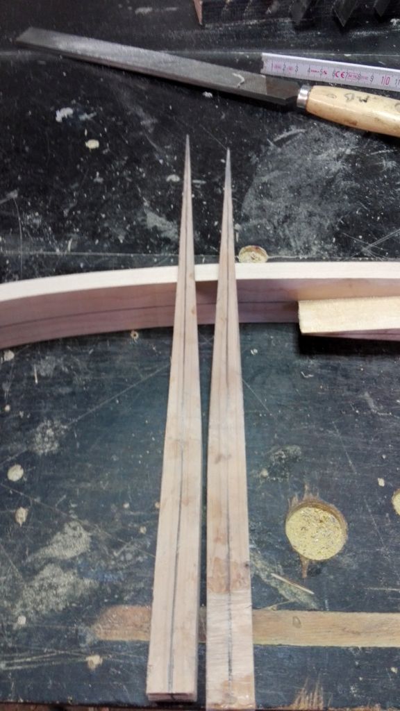

Heute waren die Siyahras mit ihren Spleißen dran.Zuerst wird die Spitze vom dem Spleiß aufgezeichnet und danach mit der Bandsäge ausgeschnitten.Nun können sie plangeschliffen werden und mit hilfen von Klemmen werden sie auf ihre Postion gebracht. Mit einem Bleistift werden die Konturen aufgezeichnet und innen an der Linie vorbei mit der Bandsäge ausgeschnitten.

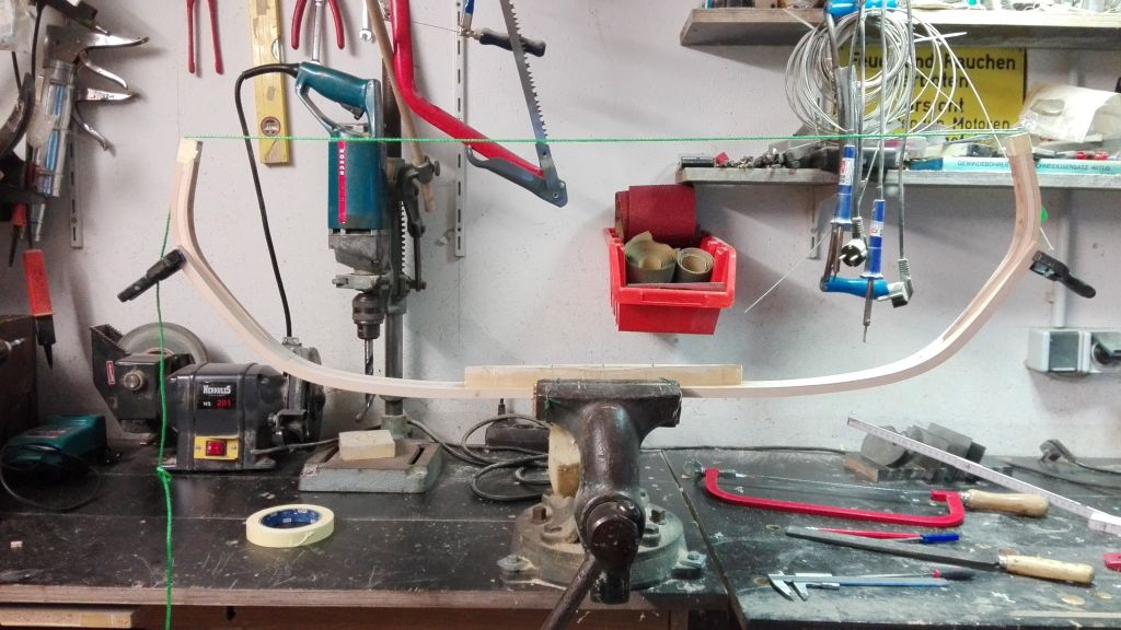

Nun werden die Spleiße mit Feilen auf einander abgestimmt und eingepasst. Mit eine Schnur wird die Flucht oben über dem Bogen genommen, um zu sehen, ob die Schnur noch in der Mitte des Bogens liegt und das tut sie. Danach werden sie mit Hautleim zusammen geklebt und nochmals in der Flucht überprüft.Jetzt darf er esrtmal trocknen und ihr seht Bilder ;)

Hallo Markus ! Erst mal Hut ab du bist ja echt fleißig.Der Kern sieht schon mal sehr gut aus, ich bin auch für eine weichere Saal - Kasan- Biegung.Wie lang soll der Bogen werden und wie der Wurfarm Querschnitt Mitte Saal bei dem 90#? Gutes gelingen ,Gruß Gerd
Beiträge: 3526
Hat gedankt: 33 Mal
Hat Dank erhalten: 182 Mal
Re: Osmane geplant 55#@28 und 65#@32
Hallo Gerd,
der Rahmen lag ja schon vorbereitet da, das heißt es ist alles im Zeitraffer dargestellt. Die letzten Fotos zeigen den aktuellen Stand. Der Bogen wird 118cm NtN und soll 55#@28'' haben. Der 90# Bogen soll meiner werden(ich will einen realen Kriegsbogen haben)und bekommt einen eigenen Thread. Momentan konzentriere ich mich auf diesen hier und meinen Skythen ;)

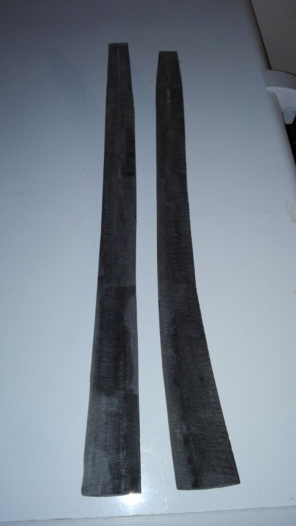

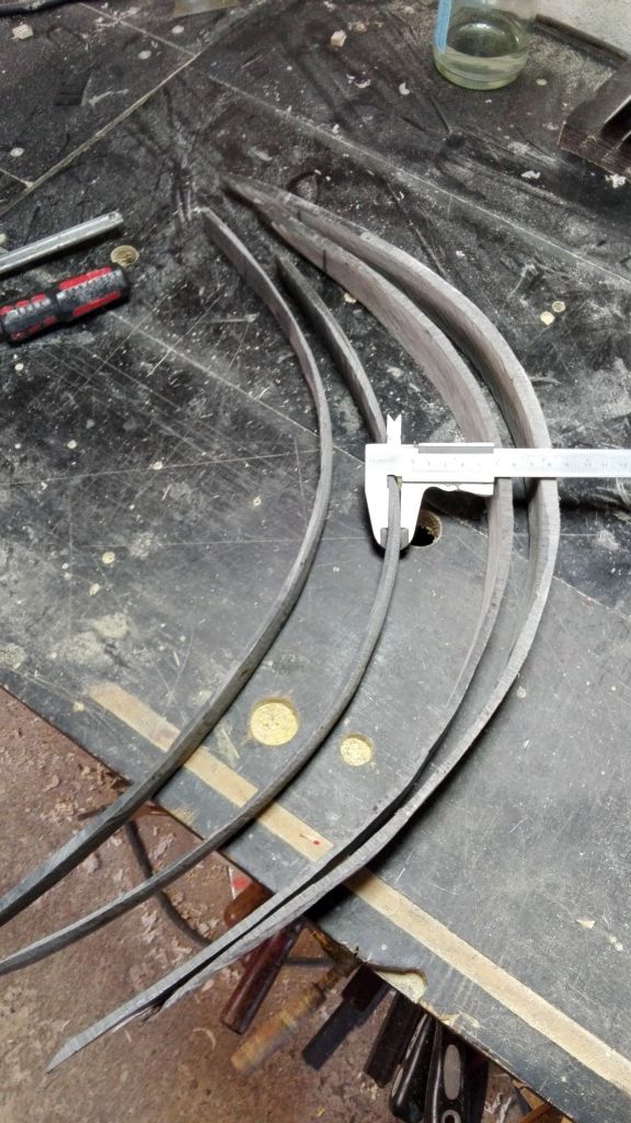

Und weiter gings mit dem Horn...
Zuerst das Horn mit der Flex runtergeschliffen auf ca.7-8mm (ich habe leider noch kein Bandschleifer, aber geht auch so).
Danach tue ich es mit Wasser bei 150°C in den Backofen 10min. reichen da . Immer wieder gucken wann es weich genug ist. danach zwischen zwei Bretter gepresst und abkühlen lassen und man hat fast gerade Streifen(je nach dicke). Die Hörner haben echt gute Qualität und sind direkt aus China. Keine Risse! Lang genug, fast gerade und keine Verdehung im Horn!!! Das habe ich bisher noch nie gehabt. Auf der linken Seite liegen 2 Streifen die auch aus China sind. So sahen die anderen beiden auch aus, nur nicht so dick. Ich bin die ganze Zeit am überlegen, ob ich die zwei linken Streifen nochmal durchschneiden soll. Die haben eine dicke von 1,2-1,5cm , wenn da faule Stellen drin sind oder mein Bandsäge verläuft habe ich den Salat. Anderenfalls hätte anstatt 2 4 Streifen...

Wäre schade von 12/15 mm den größten Teil weg zu schleifen,ich würde ein neues Sägeband nehmen, das Horn mit Heisskleber auf einer Sperrholzplatte fixieren und mit wenig Druck sehr vorsichtig nach Anriss sägen. Viel Erfolg.
fka
Beiträge: 1000
Hat gedankt: 95 Mal
Hat Dank erhalten: 83 Mal
Beitrag von fka »
Keine leichte Entscheidung... Aber wie Elbenberger gesagt hat, wäre echt schade 50% in Staub zu verwandeln... Ich würde es versuchen!

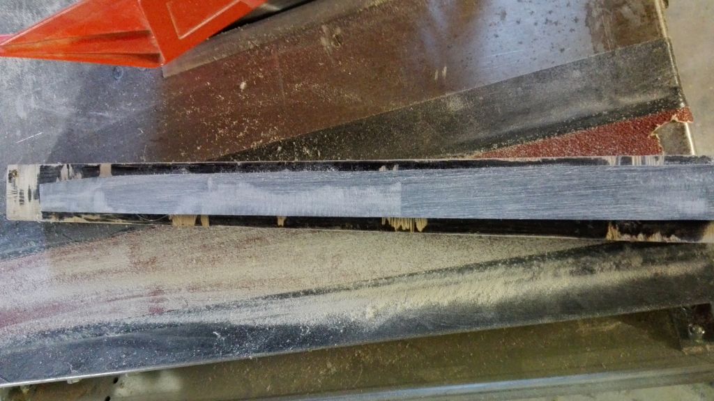

Die Hornstreifen vom aktuellen Bogen habe ich mit Heißkleber auf ein Brett geklebt, um ihn nun planschleifen zu können.
Ich nutze dazu 40er Schleifpapier, das ich auf eine Plane Fläsche(in meinem Fall Kreissägentisch) aufgebracht habe. Das Horn wird solange geschliffen bis kein See mehr zu sehen ist. Danach wurde das Horn wieder gelöst und umgedreht, um den Dickentaper einzustellen. Nach dem der Dickentaper angepasst wurde, habe ich das Horn abermals gelöst und es wurde wieder gedreht, um auf die plane Fläsche die Verzahnung aufzubringen. Das Horn wurde hierzu mit doppelseitigem Klebeband befestigt .

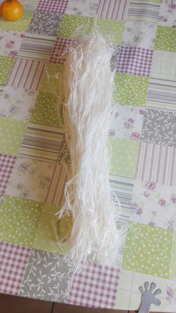

Hi Folks,
da der Bogen im Keller trocknet, ist es an der Zeit die Sehnen fertig zu machen. Ich habe mal 7 Sehnen grob zerlegt, die ich jetzt nach und nach feiner zerlege und nach Größe sortiere. Mal sehen ob es reicht oder ob ich noch welche nach machen muss.
Ich zerlege die Sehnen mit dem Schonhammer
1 Sehne zerlegt
1 Sehne zerlegt
Alle 7 zerlegt
Alle 7 zerlegt
