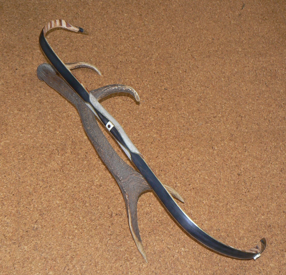

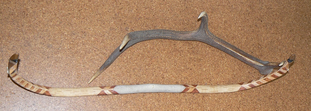

Endlich fertig ,die Deko hat ewig gedauert.
N/N:128cm.
N/N:128cm.
Kernholz von Griffstück und Limbs ist Eibe,die Siyahs sind aus Robinie.
Breite X Höhe Wurfarmmitte 29X12mm
Gewicht 424 ohne Sehne, die ist 14X Dacron.
Griff mit Rochenhaut .
58#@28''
58#@28''

für mich ist das der schönste Birkenrindenbogen, den ich bis jetzt gesehen habe. ;) Auch der Osmane an sich macht ein wirklich sehr gute Eindruck. Auf dem erstem Bild ,in dem der Bogen aufgespannt ist, wirkt er links etwas stärker oder du hast ihn mit der rechten Seite aufgespannt und hast ihn nicht nachgerichtet. ;) Das Einzige was ich vermisse , ist eine Nahaufnahme von dem Birkenrinden Anzug. Ich hätte die super gerne von nahem gesehen.

Hallo Markus ! Danke für die Anerkennung,aber du hast recht das Teil muß noch nach jedem aufspannen ein wenig korrigiert werden,ich nehme die stärkere Seite nach unten und drehe ihn wenn sich was ändert. Die Rinde hab ich selbst in Berlin und hier im Wald von umgestürzten Birken geerntet, Gruß Gerd

Wow, die Birkenrinde schaut ja aus wie feinste Intarsienarbeit. Du und Deine Kompositbögen sind eine echte Bereicherung für das Forum.

Hatte ich vergessen : Der Bogen ist komplett mit Hasenleim geklebt das Wasserbüffelhorn ist passend verzahnt und der Sehnenbelag ist vom Strauß.

Sehe ich etwas krumm oder weichen die Wurfarmenden etwas von der Mittelllinie ab (oder ist es nur eine optische Täuschung) ? Nicht, dass Dir die Sehne nach den ersten Schüssen runterfliegt. Gibt ja einige Bogentypen, denen eine gewisse Abweichung / Verziehung / Verdrehung reichlich gleich ist; andere reagieen empfindlich (meist die Kürzeren...). Wär schade drum...

@Ralph .Muß ihn nur leicht korrigieren nach dem aufspannen aber er ist auch vorher nicht so krumm das die Sehne runterfliegt.
