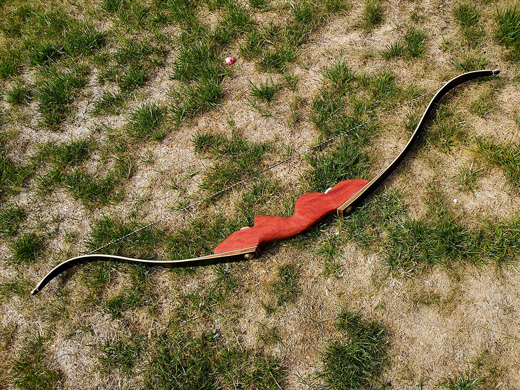

Beitrag von ParaCELLsus » 09.09.2018, 09:12
Hey schön das das Forum wieder online ist....
Nun zu meiner Frage:
Ich habe mir ein Mittelteil für einen TakedownRecurveBogen selbstgebaut und es ist verdammt schön und gut
geworden. Habe mir Wurfarme bei Bogensportwelt.de gekauft und habe das Mittelteil genau auf die Arme angepasst
mit Bohrungen etc. Das passt auch alles und ist gerade ;)
Nun möchte ich mir noch andere WAs dazu kaufen mit einem anderem Zuggewicht und anderem Style von einer
anderen Firma...Haben die WAs die man im Handel bekommt immer die gleiche Auslegung? Also passen auf mein
MT jetzt auch andere WAs von anderen Firmen oder sind die Bohrungen immer unterschiedlich?
André
Hier noch ein paar Bilder:
Das Mittelteil hat eine aussergewöhnliche Verschraubung der WAs....Habe das so gemacht mit Scharaube und
Rändelmutter zumal ich immer Schwierigkeiten damit hatte die Muffe in das Griffstück gerade einzuschrauben
und habe mir damit immer das fast ferftige MT versaut...So sind ein paar Abstriche in der Optik zu machen
aber so hält die Verchraubung Bombe....;)

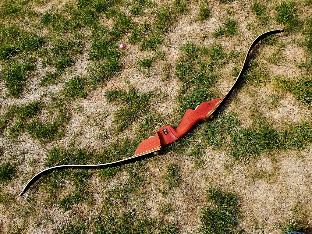

Beitrag von ParaCELLsus » 09.09.2018, 12:06
Und hier nochmal ein Bild von dem Bogen mit den "alten" Wurfarmen....
Ich find er ist gelungen ;)

Grombard
Beiträge: 1868
Re: Mittelteil Marke Eigenbau :)
Beitrag von Grombard » 11.09.2018, 20:32
Die Bohrungen und Aufnahmen von Schraubwurfarmen sind von Hersteller zu Hersteller unterschiedlich.
Du solltest also die selben kaufen.
irgendwas is ja immer
SchmidBogen
Beiträge: 1105
Beitrag von SchmidBogen » 11.09.2018, 20:33
Hallo André.
Sorry, hab erst jetzt das Forum wieder entdeckt. ^^
Für das erste Mal schon mal nicht schlecht geworden.
Nein, da muss ich dich enttäuschen. Die Möglichkeit, dass andere WA's passen würden ist schwindend gering.
Dafür gibt es ja seit paar Jahren das ILF-System, wo dieses Problem (fast!) behebt.
LG Rainer
