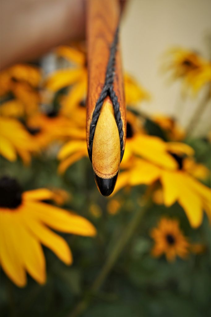

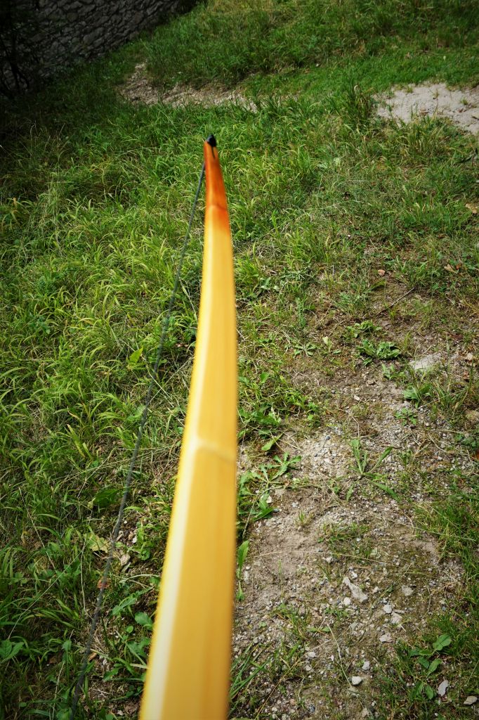

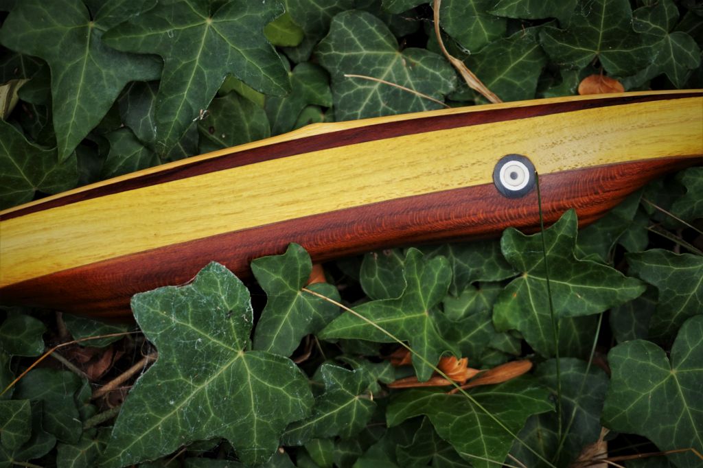

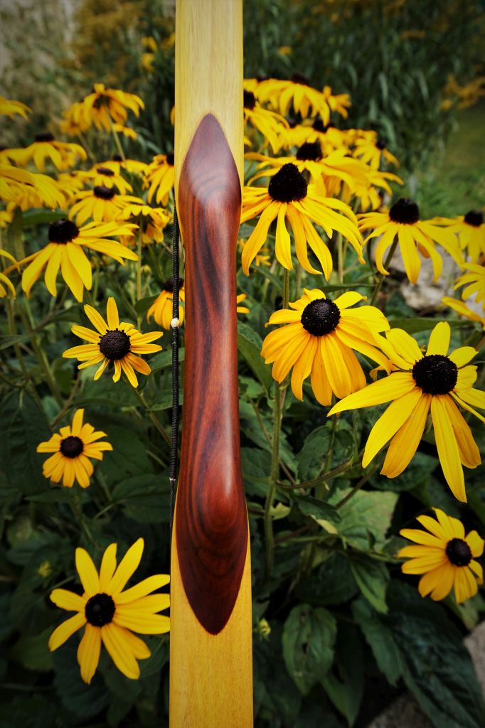

Also endlich wieder einen bogen einstellen ;D Der Bogen war ein Kundenauftrag. Der Bogen sollte 45#@28 Zoll haben und sich angenehm ziehen lassen, da mein Kunde Probleme mit den Bandscheiben im Nackenbereich hat. Also habe ich ihm ein Osage mit Bambusbacking im Deflex/Reflex Design gebaut. Der Bogen hat 9cm Reflex ab Oberkannte Griff und hat damit richtig Leistung. er schießt schnell, zieht sich sehr gleichmäßig und angenehm und bringt es auf 187 fps bei 9gpp.
Daten:
NtN: 168cm
Gewicht: 456g mit allem
Griffholz: Zwetchge
Sehne: 10 Strang Specctra
Zuggewicht: 44#@28''
Leistung: 187fps bei 9gpp
Arrowpass: Horn/Alu/Geweih/Horn
Wirkt leider optisch verschoben , da von unten nach oben fotografiert

Bei Bild drei (Griff) sehe ich immer eine leicht debile Ente ;D

Sehr flottes Design, das hast du wirklich toll umgesetzt und das Griffholz ist optisch auch ein Hingucker.
