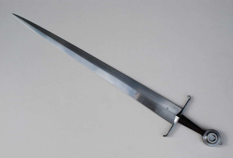

Hallo Leute, ich wollte euch hier mein erstes Schwert (das mir richtig gelungen ist) vorstellen.
Es ist ein Einhandschwert nach Vorbild einiger Originale aus der ersten Hälfte des 15. Jhd.
Dieser Schwerttyp ist auch unter dem Namen "Castillon-Schwert" bekannt, aufgrund der hohen Funddichte nach der Schlacht von Castillon 1453.
Das Schwert kommt auch in Talhoffers Fechtbuch vor, indem es zusammen mit einem Buckler benutzt wird.
Die Holzkernscheide ist mit Fell ausgekleidet, somit kann das Schwert nicht aus der Scheide fallen selbst wenn es kopfüber gehalten wird.
Klinge: Oakeshott Typ XV
Klingenlänge: 78 cm
Gesamtlänge: 96 cm
Klingenstahl: 1.2235
Klingenbreite an der Parierstange: 69 mm
Klingendicke an der Parierstange: 6 mm
Klingendicke an der Spitze: 2 mm
Gewicht: 1522 g
Die Klinge ist scharf!

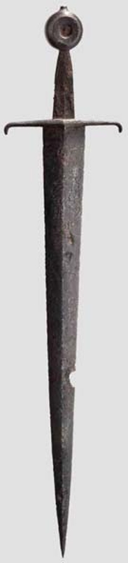

Hier noch ein Original und die Abildung aus dem Talhoffer.

Sehr schick geworden. Hat mir schon auf FB gut gefallen. Wär Deine Schmiede bei mir ums Eck, wärst Du schon reich und ich arm.
