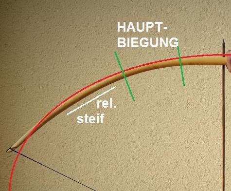

Insgesamt gut, aber etwas zu meckern hab ich:
Die untere WA biegt sehr schön gleichmäßig, der Obere aber hat die Hauptbiegung in der griffnahen Hälfte, während die äußere Hälfte deutlich steifer ist... Oder gibt es dafür einen Grund, den ich so schnell nicht durchschaut habe?

Ja, das letzte drittel im oberen Wurfarm ist deflex und um 45° verdreht(siehe Bild 1-3) .Ich habe ihn da bewußt etwas steifer gehalten. Aber er hat einige Schüße hinter sich es kann sein das ich ihn etwas nach tillern muss an dieser Stelle. Das muß ich mir dann nochmal auf dem Tillerstock anschauen.Ravenheart hat geschrieben: ↑27.08.2018, 16:12Oder gibt es dafür einen Grund, den ich so schnell nicht durchschaut habe?

Hab gerade mal das Bild nochmal angeguckt. Der Biegt vor dem letzten drittel ein bischen weniger wie der Untere, so wie ich ihn getillert habe.

ich meine dies:

Ja von der rede ich auch Da sind auch kleine Äste , die deflexe Verdrehung und durch so kleine Äste sind mir die anderen beiden um die Ohren geflogen, also habe ich die etwas Steifer gehalten. Es ist minimal steifer, da fehlen nur ein paar Züge mit der Ziehklinge. Lieber ein etwas steiferer oberer Wurfarm, als wieder Feuerholz.

Verstanden! Dann sage ich: Gut gemacht!
Behalte aber den Bereich "Hauptbiegung" ne Zeit lang im Auge! Wenn es Knitter gibt, dann DA zuerst!
