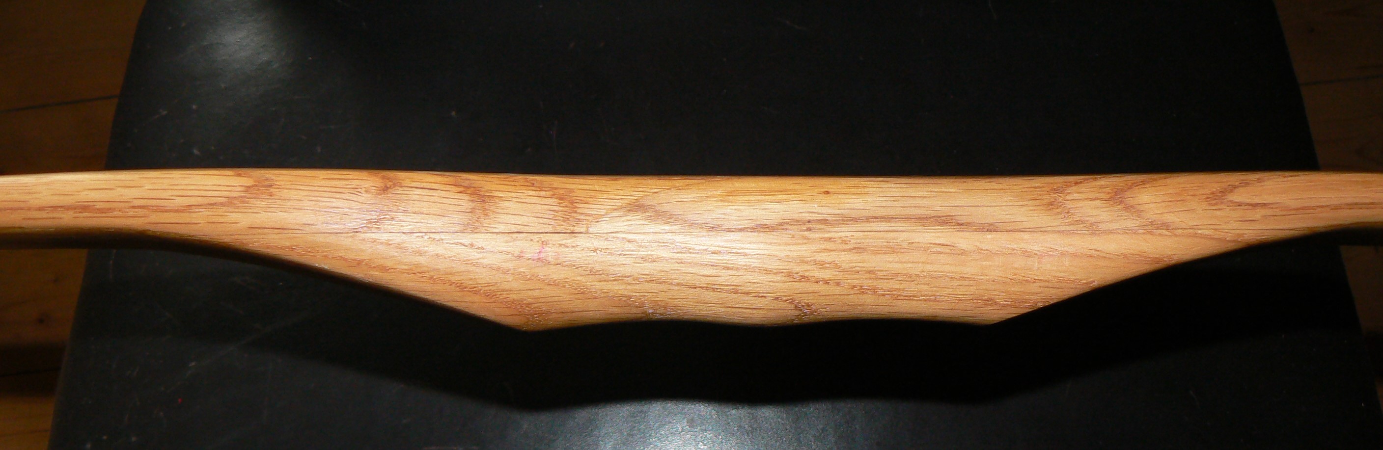

Hallo Ralf! Diesen Griff habe ich mit Ponal blau geklebt, hält bis heute. Gruß Gerd
