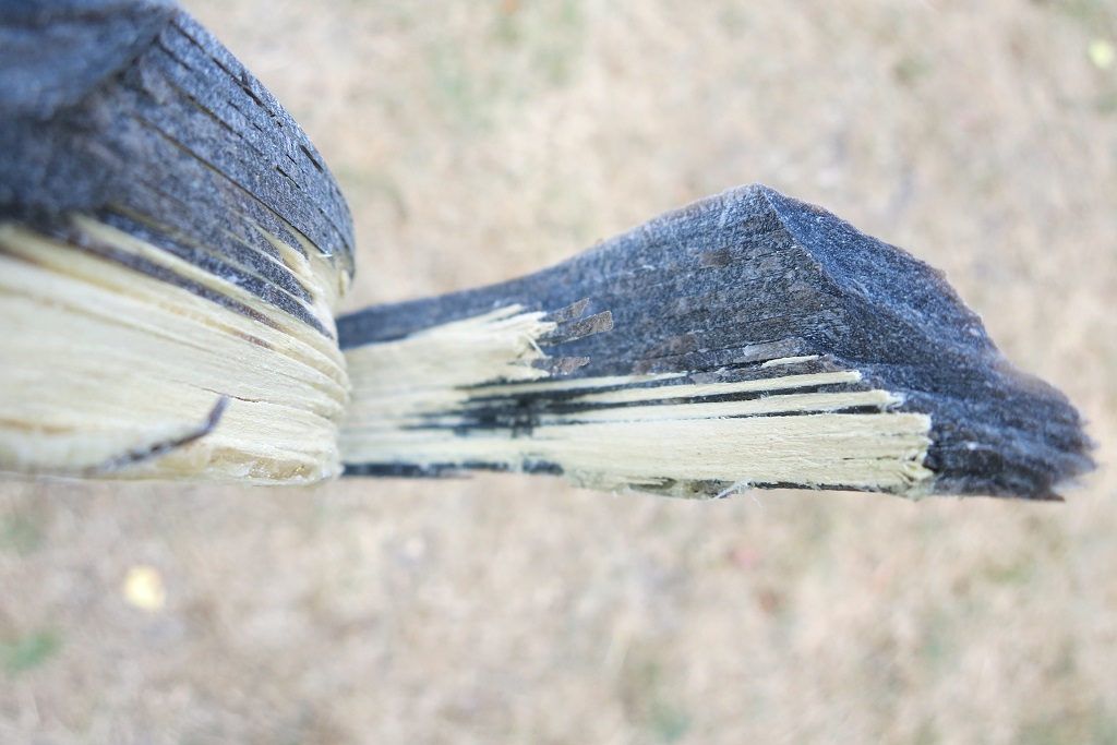

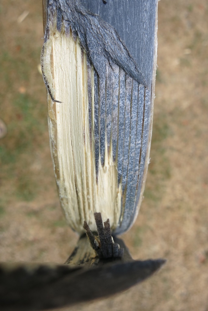

Nein, würde ich nicht so sehen. Mach doch mal eine Nahaufnahme nur von der Bruchstelle.Heidelzerg hat geschrieben: ↑24.08.2018, 18:21 Hat mich dann doch überrascht. Es war wieder nicht die Verleimung, die hat mit einer kleinen Ausnahme gehalten. Aber das Horn nicht, das ist glatt gebrochen. Vielleicht habe ich es irgendwann zu heiß gemacht? Oder beim Verleimen mit dem Tendschek zu stark belastet und angebrochen?

@Hieronymus: Richtige Belastungstests habe ich mit dem Horn keine gemacht.
Hier die Bruchstelle in der Nahaufnahme:

Sag mal wie dick ist das Horn an dieser Stelle? Für mich sieht es nach mehr wie 3mm aus und das wäre für diese Stelle viel zu stark. Wie dick war der der Wurfarm an dieser Stelle und wie dick war er am Kasan Auge?

Re: Osmanenversuch
Das Horn war an dieser Stelle in der Mitte 4 mm und ist von der Mitte zum Rand hin abgerundet.
An dieser Stelle habe ich den Kasan langsam dicker werden lassen. Am Gegenarm (der hoffentlich genau gleich ist) habe ich 15 mm gemessen. Am Kasanauge hat er 13 mm.
Zu dick?

Ah o.k. kommt im etwa hin. Ich habe mich in der Dicke des Horns geirrt, ich hatte die Maße von dem 40# im Kopf. Meiner hat an der Stelle 3,5mm Horn und etwa 14mm gesammt.

Völlig richtig! Bevor man den Aufwand mit so einem Bogenbau treibt, ist ein Biegetest ein absolutes Muss. Gutes Horn kann man im 2 mm-Stärke-Bereich regelrecht zusammenfalten, ohne dass sich was tut.Hieronymus hat geschrieben: ↑25.08.2018, 08:13 Boah das ist bitter. Es ist für mich eine komische Stelle zum Horn brechen, da die Stelle im Kasan sitzt . Hast du das Horn vor dem Aufleimen versucht zu biegen? Ich klebe nur Horn auf , dass das Biegen überlebt. Bei meinem Skythen konnte ich zwei Hörner in die Tonne kloppen, da sie beim Biegetest Haarrisse bekommen haben bzw angebrochen sind.
@Heidelzwerg: Danke für die guten Nahaufnahmen. Sieht nach einem Entlastungsbruch aus, wenn also der Bogen abgeschossen wird und diese Stelle schlagartig entlastet wird und das Horn absprengt. Im Endeffekt liegt es am Horn, die Klebung sieht gut aus.
