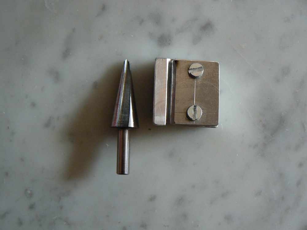

Mach den lieber selber: So!
Geht ratzfatz, kost fast nix und taugt mehr als die fertig käuflich zu erwerbenden.
Da bleiben auch die Bogenenden dicker im Horn als bei den käuflichen, die gerade auf die Spitze zulaufen.

fatz hat geschrieben:Mal davon abgesehen, dass das ziemlich genau das ist, wie ich meinen gebaut hat
Ja, das war mir bewußt, ich wollts nur mit ein paar Bildern untermauert haben ;)
fatz hat geschrieben: wie kommst du drauf, das so ein Bohrer besser als die kaeuflichen ist? Ich hatte den Eindruck, dass diese Flachbohrer vom Material her nicht so besonders sind
Ist nur meine Meinung, nachdem ich ein paar ausprobiert habe. Die Fräser kommen nicht wirklich gut im Horn voran und es wird so warm, dass das Horn zu stinken anfängt und die Kegelbohrer nehmen nicht wirklich gut das Material weg.
Vom Material her besser war mit "taugt besser" nicht gemeint, sondern das Handling.
Da die Flachbohrer aus Stahl sind, reicht das für Horn locker aus und ich sehe deshalb keinen Nachteil. Ich bohr eine Nocke mit den selbstgemachten in weniger als einer Minute und das Loch ist deutlich "sauberer".
Für mich ist allerdings auch wichtig, das die Flanken nicht gerade sind und somit mehr Holz in der Nocke bleibt.
