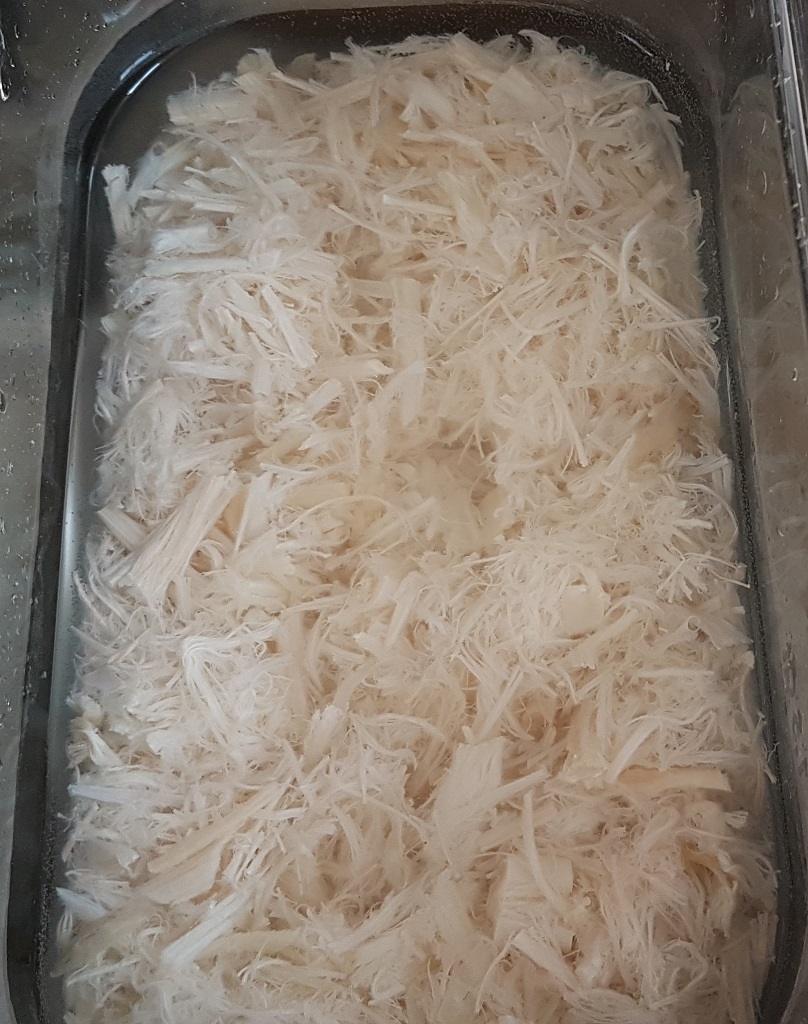

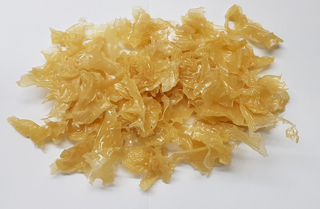

Hallo, ich habe am letzten WE zum ersten Mal Sehnenleim gekocht und habe Fragen dazu:
- Das Ausgangsmaterial, zerteilte aber zu kurze Sehnenbestandteile, habe ich 3 Wochen in Kalkwasser (im Kühlschrank aufbewahrt) eingelegt. Den pH-Wert habe ich täglich getestet und bei ca. pH 12,5 gehalten.
- Gekocht habe ich das Material ca. 26 Std. bei max. Temp. 90°C (mit nächtlicher Temp.-Absenkung auf 65° C).
- Das Ergebnis habe ich eingedickt (kontrolliert mit permanentem rühren), filtriert und getrocknet.
Was mich gewundert hat ist die Tatsache, dass das Ergebnis erst nach einem kurzen Aufenthalt im Kühlschrank (ca. 2-3 Min.) geliert ist.
Die Klebekraft habe ich noch nicht getestet.
Hier Fotos: Zum Kochen habe ich demineralisiertes Wasser benutzt
Wer hat Erfahrung mit dem Herstellungsprozess? und kann vor allem die Tatsache dass der Leim erst im Kühlschrank geliert, erklären?
Danke und Grüße - Neumi

Ich kann nur mutmassen.
Hasenleim und ähnliches bleibt bei Zimmertemperatur auch flüssig. Knochenleim dagegen muss recht warm sein und geliert rasch.
Möglich, hast Du probiert wie sich der Leim nach dem ersten gelieren jetzt verhält?
Andererseits ist es ja willkommen, einen Leim zu haben der lange flüssig bleibt.
Ich würde jetzt erst einen Qualitätstest machen.

Hmmm, bist Du sicher mit den 60° C - hast Du die Temp. kontrolliert? Ich kann mir nach der jetzigen Kocherfahrung nicht vorstellen, dass sich die Sehnen bei einer derart niedrigen Temp. lösen.
In der Bogenbaubibel stehen 77°C (seltsame Angabe), Kra hat hier im Forum mal von bis zu 90° C geschrieben.
Laut Karpowicz liegt der Gelierpunkt von Sehnenleim zwischen Fischblasen- und Hautleim. Hausenblasenleim soll einen Gelierpunkt von ca. 15°-17° C haben und Hautleim ca. 30°-35° C.
Aber gut, ich werde auf jeden Fall mal einen Klebeversuch machen und dann für die nächste Leimpartie mal Sehnenreste benutzen, die vorher nicht in Kalkmilch eingelegt waren.
