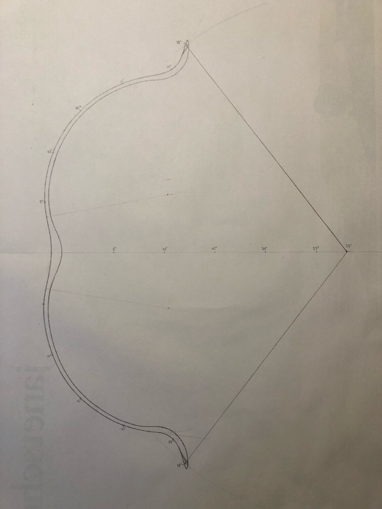

Mal ein paar Basiswerte für das Projekt:
Länge: 56“ NtN
Material: Osage Orange (Sehnenbacking vermutlich erforderlich)
Zuggewicht: 35-40# @28“
Der Wurfarm soll 32mm breit werden und zu den Tips auf 6mm auslaufen.
Hier ein Bild vom Plan:

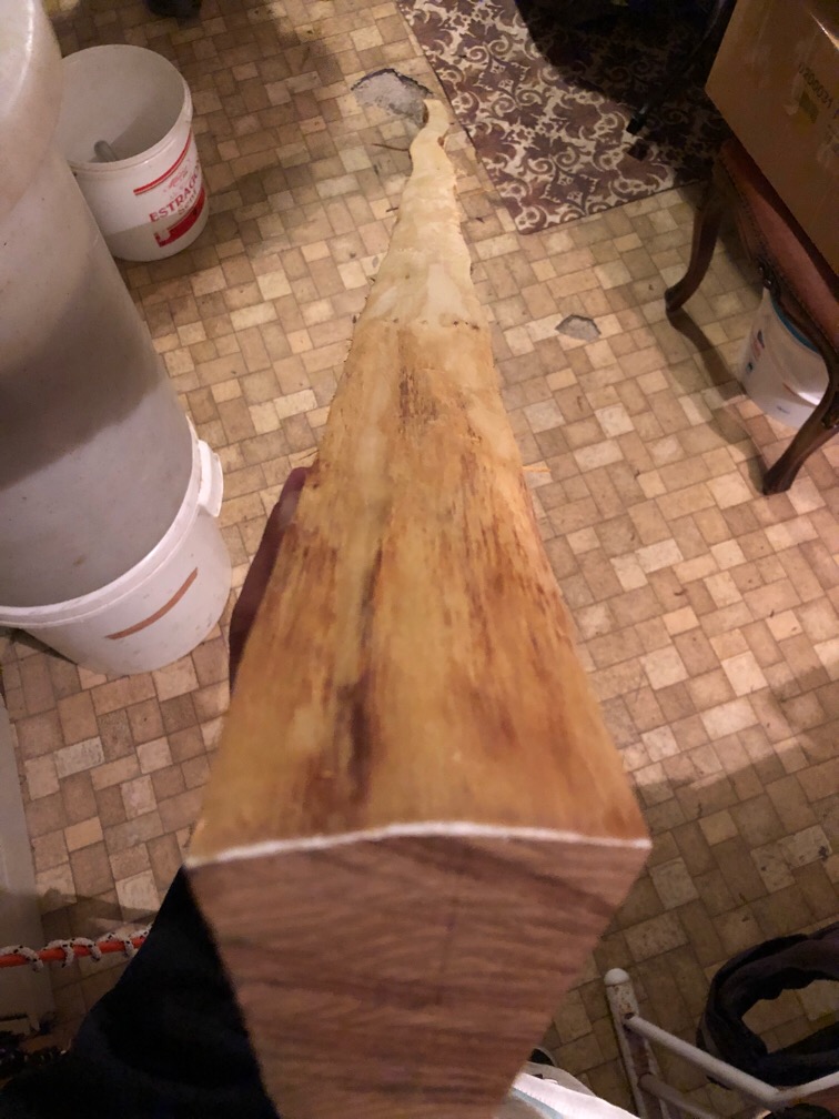

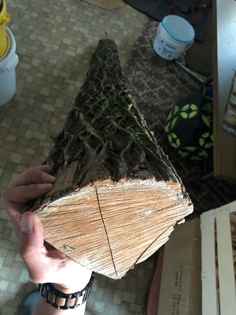

Begonnen hab ich das Projekt mit einem Viertel Stamm aus Ungarn.
Der herausgespaltene Stave war an einem Ende etwas Snaky.
Hier der Stamm
Hier der Stamm
Der Stave mit der Schlangenform

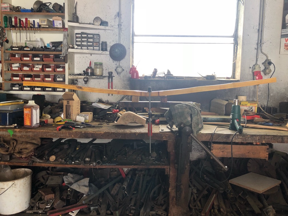

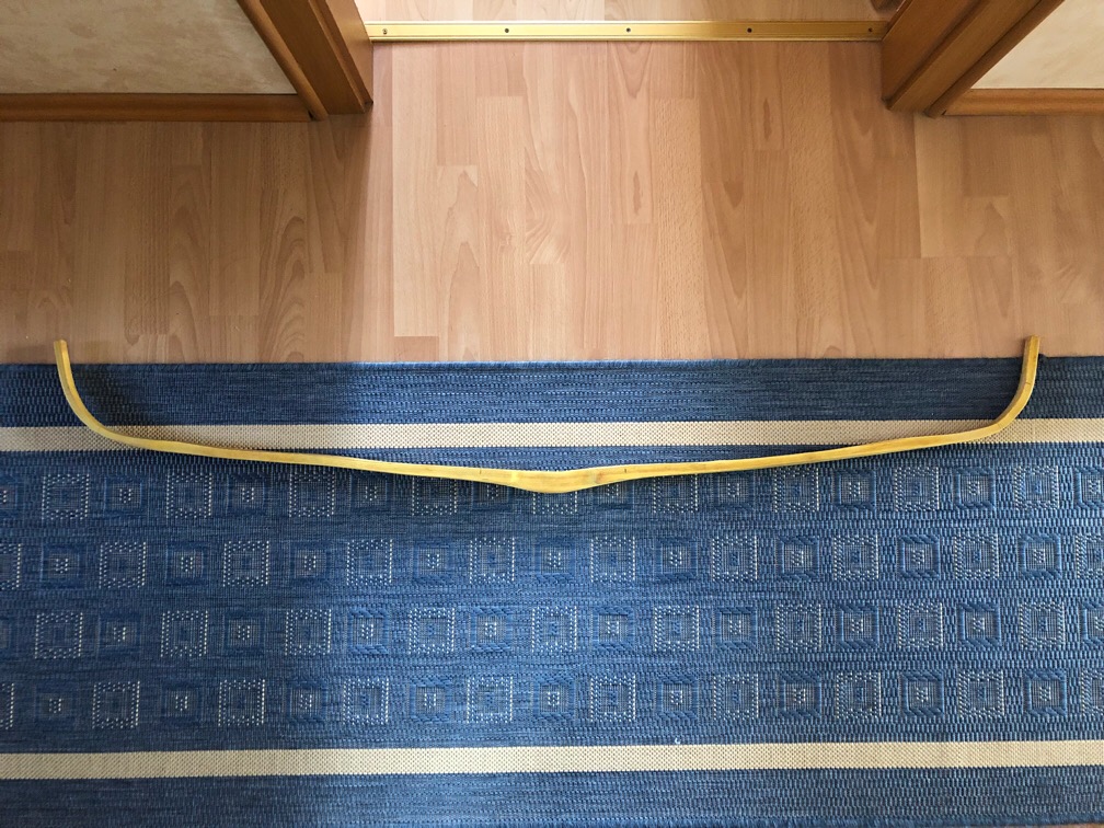

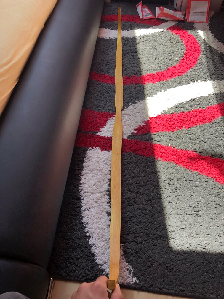

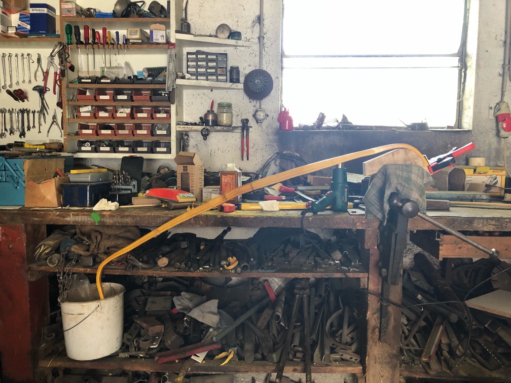

Ich hab dann mal begonnen den Stave mit dem HLF zu begradigen und im Anschluss die Recurves zu biegen.
Begradigen des Staves
Der Stave nach dem Begradigen ;)
Reflex für den Griff
Recurves biegen
Recurves biegen
Die Quälerei hat vorerst ein Ende gefunden xD
Nunja und bis jetzt sieht eigentlich alles super aus wie laut Plan.
Tja, und das ist der aktuelle Stand
Den Bogenrücken hab ich erst nach dem Biegen auf den endgültigen Jahresring gebracht

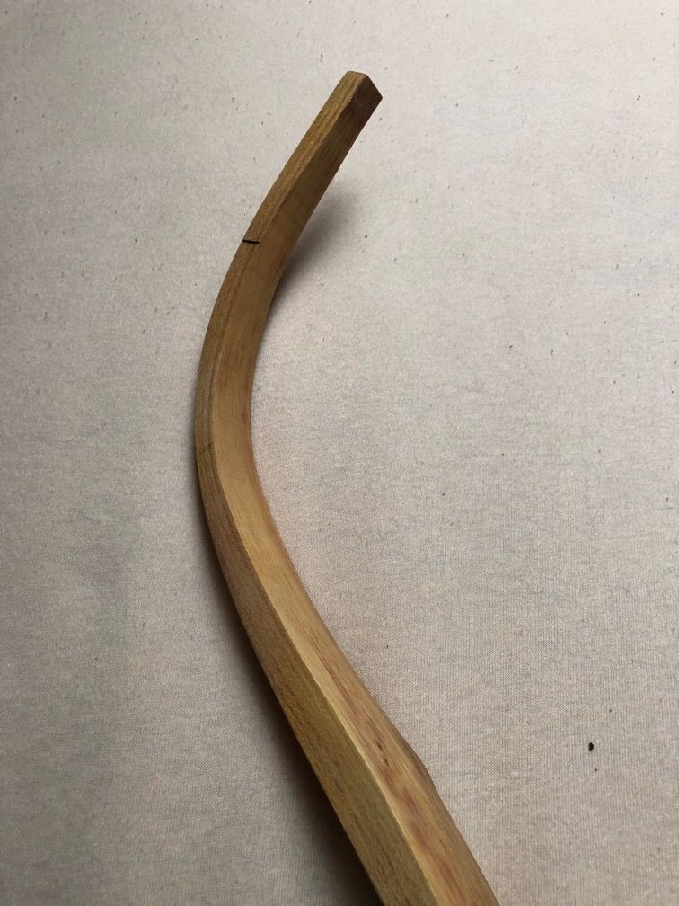

Für mich stellen sich aktuell nur 2 Fragen:
1.) Ist für einen Bogen mit 56“ NtN ein Sehnenbacking notwendig?

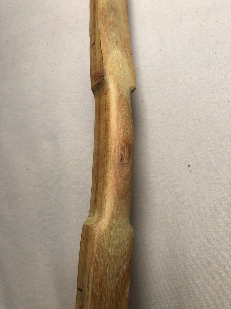

2.) Einer der beiden Recurves hat nach dem herausarbeiten des endgültigen Jahresringes nur noch eine Stärke von 11mm.
Ist das für einen starren Recurve zu wenig? Und wenn ja, welche Möglichkeiten habe ich um das zu korrigieren?
Die einzige Idee die ich bislang habe ist Horn zur Verstärkung aufzukleben.

zu 1.)ein Sehnenbacking sollte bei Osage nicht notwendig sein, hängt aber natürlich auch von Dir ab.
zu 2.)hast Du ein Detailfoto?

Der geht mit großer Wahrscheinlichkeit drauf.
142 cm lang bei 28" (71 cm) Auszug mit starrem Griff und Recurves??
Das macht kein normales Holz mit.

Bowster hat geschrieben:2.)hast Du ein Detailfoto?
Ich werde am Abend noch eins machen.

Hier jetzt wie versprochen die Detailfotos.
Die Recurves werden wsl noch um einiges kürzer.
Laut Plan wäre die Nockkerbe an der Markierung.
Ich glaube länger trau ich mich sie nicht machen.
Ich habe Angst dass sie bei größerer Länge seitlich wegkippen.
