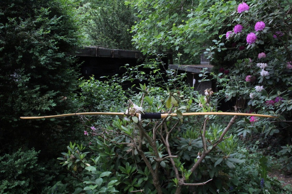

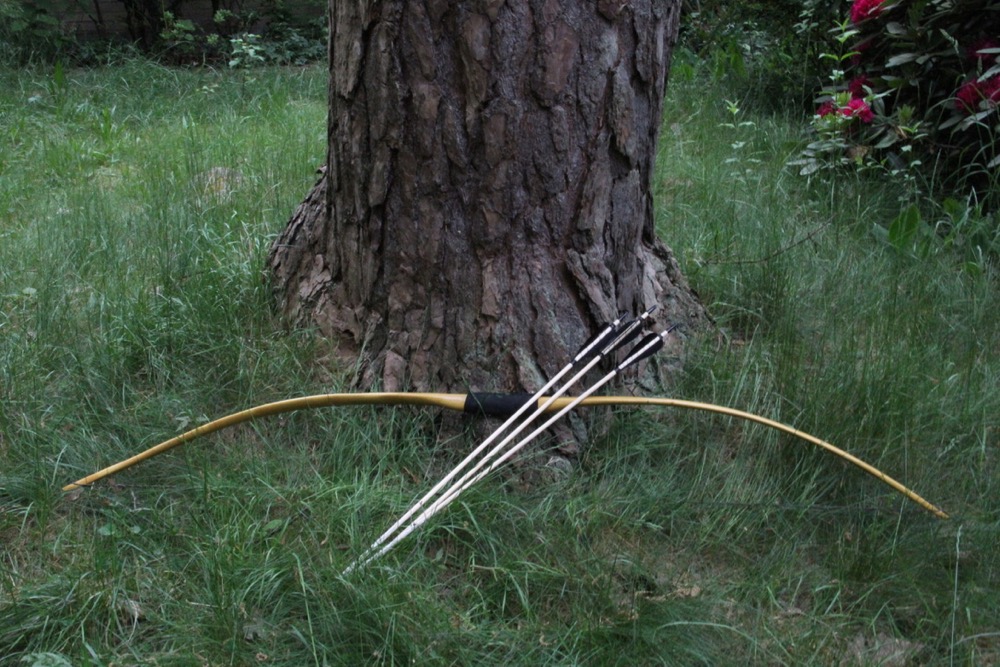

mir wurde zum Geburtstag ein Bogenkurs geschenkt, an dem ich nun - ein 3/4 Jahr später - endlich teilnehmen konnte:
Meine Wahl fiel auf ein Osagestave, der es – wie ich letztendlich erfahren habe/musste – in sich hatte. Als wenn ein Propeller nicht schon exotisch genug wäre, so hatte der obere Wurfarm im letzten Drittel auch noch einen Reflex.
Der Bogen wurde symmetrisch getillert und er funktioniert. Das ist definitiv mein schnellster Bogen und er wirft die Pfeile sauber raus. Obwohl der Bogen wirklich schräg aussieht, scheint der Propeller nicht oder nur kaum auf die Schussqualität einzuwirken.
49#@29"
Länge: 65,3" NtN
Gewicht: 637 Gramm
Sehne: Fast Flight
Finish: 12 Lagen Danish Oil

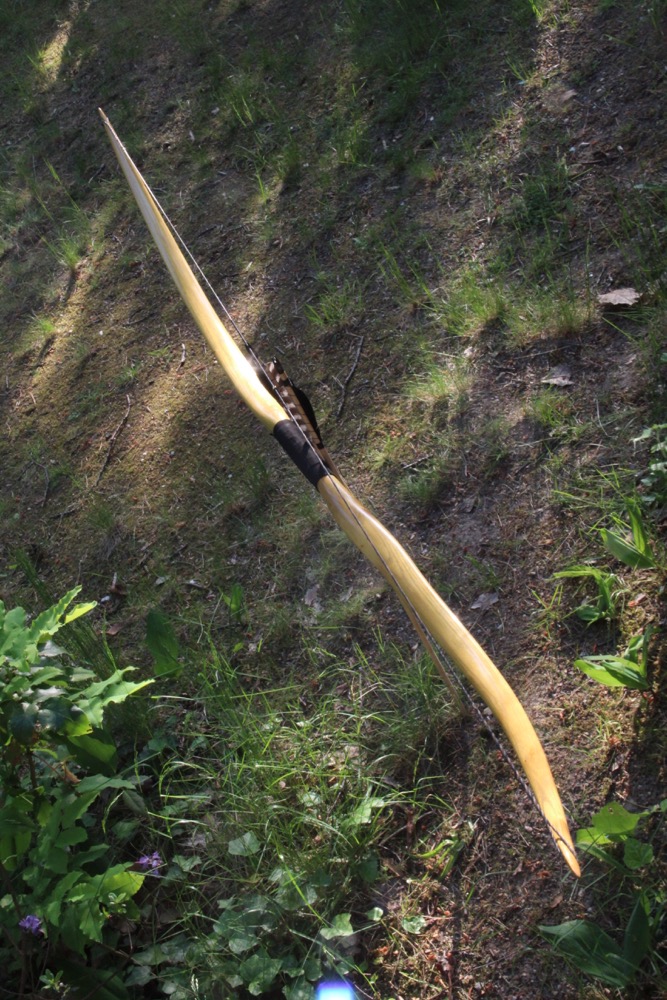

und einmal die Standhöhe von oben: und der Vollauzug von vorn:

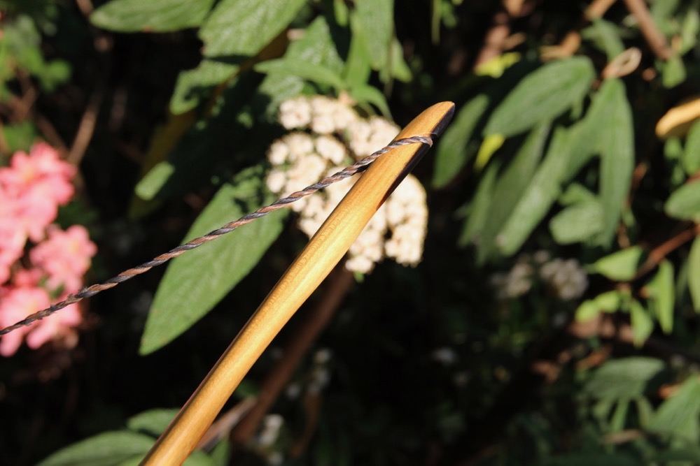

Die Nocken habe ich der Sehnenlage angepasst, indem ich die Kerben asymmetrisch eingefeilt habe: Liebe Grüße
Lutz

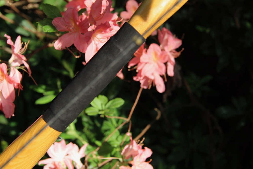

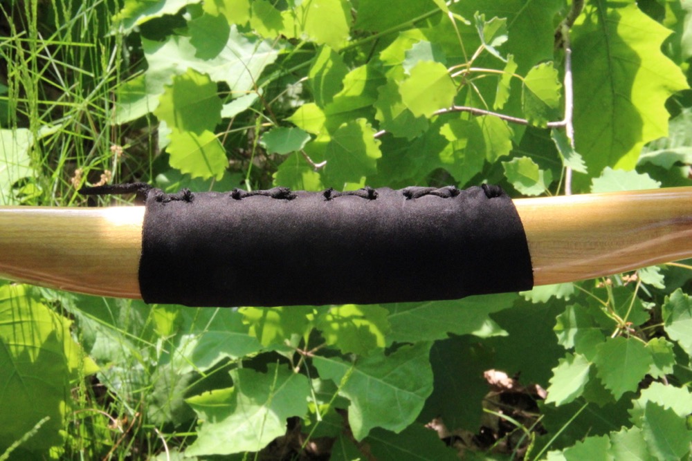

gefällt mir gut, ich hätte evtl. den Griffbereich(nicht biegend) etwas kürzer gehalten.

Jo! Auch die Enden find ich ein wenig steif. Den Propeller haettest m.E. auch rausdaempfen koennen. Ich hab auch grad einen Osagebogen gebaut, da hatte der Stave mehr als 90Grad Korkenzieher drin. Liess sich prima rausdrehen und scheint auch so zu bleiben.

Osage ist Problemlos zu richten, wie Fatz schon geschrieben hat und die Biegung wäre mir auch zu mittenlastig. Aber ein schöner Bogen

schwieriger Stave den du da verarbeitet hast, ja der Propeller wirkt sich auf das Schussverhalten nicht aus.
Schöne Sträucher die da im Garten wachsen
Den Reflexen WA hätte ich unten genommen, oder ging es wegen der Sehnenlage nicht?

als sich beim Bau herausstellte, dass sich der Stave beim Ausziehen verdreht, war ich anfänglich "nicht gerade begeistert" von dieser Tatsache. Aber zu dem Zeitpunkt als die erste Pfeile durch die Luft flogen und zudem die Sehnenlage genau durch den Griffbereich verlief, konnte ich mich so langsam mit diesem Exoten anfreunden. Jetzt überzeugt der Bogen durch seine Performance und:

Der Bogen wurde symmetrisch getillert und ich habe einfach ausprobiert, wie rum er besser schießt. Der Tiller ist durch die Verdrehungen ein wenig kompliziert. Wenn ich mir die Fotos ansehe, finde ich den Tiller auch zu mittenlastig, aber wenn man aus Perspektive des Schützen die Biegung in den Wurfarmen verfolgt, dann sieht die Biegung harmonischer aus.schnabelkanne hat geschrieben:Den Reflexen WA hätte ich unten genommen
