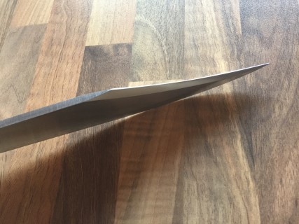

Moin,

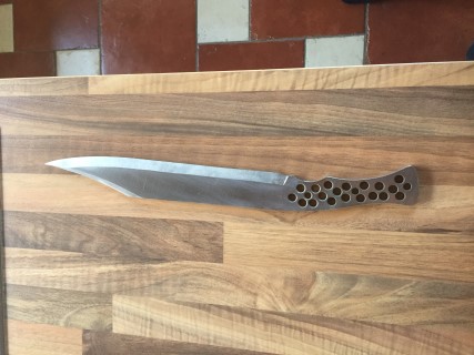

ich möchte hier:
Klinge in Arbeit
Klinge in Arbeit

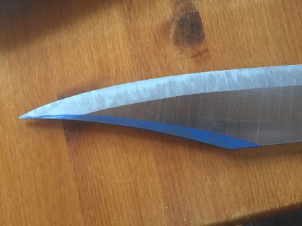

die falsche Schneide feilen/schleifen (blau markiert),
damit das dann etwa so aussieht:
Vorlage 1
Vorlage 1

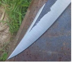

Da muss ich dann aber doch den Schleif-/Feilwinkel variieren (vorne steiler, hinten flacher), weil ja sonst in dem Bereich, der breiter ist (an der Seite), die falsche Klinge dünner/schärfer wird (oben, auf dem Rücken), oder? Und dat sieht ja nich aus, dat soll ja vorne spitz und hinten breiter/stumpfer werden. So wie hier:
Vorlage 2
Vorlage 2
Da ist der Schleifwinkel auch unterschiedlich, ca. 2mm Unterschied in der Mitte zur Schneide.wenn man ein Lineal über die falsche Schneide legt.
Also nix mit Schleiflade, sonder schön sütje frei Hand?!?
Bevor ich hier jetzt vorsichtig losfeile und trial&error fahre, dachte ich, ich frage mal, ob jemand Erfahrung damit hat ;D
Danke und Grüße,
Michael

Natürlich hast Du sich ändernde Winkel, speziell zu Spitze hin.
Ich hab das selbet nur 2 mal gemacht. Ich habe mir die Mittelline an der Klinge angerissen, dann den Verlauf der falschen Schneide an den Seiten und dann das Ganze von Hand gefeilt.
Mach doch ein Muster aus einfachem Flachstahl und probiere es aus. Die Dicke sollte ähnlich, aber muss nicht genau gleich sein. Du hast da nichts zu verlieren auser ein paar Cent/€ für den Stahl und vielleicht eine halbe Stunde Arbeit. Immer noch weniger als die Klinge zu verhunzen.

Ja, probieren. Ich würde allerdings nicht den Aufwand mit dem Flachstahl machen, sondern eine Klinge aus einem festen Hartholz sägen/ schleifen und daran probieren.
So als Idee: an der Walze vom Bandschleifer kann man relativ präzise frei Hand schleifen und der Abtrag ist auch gering bei einem Korn 120 oder so.

Danke für die Tipps!
Muster schleifen war mir zu aufwändig, ich bin froh, wenn ich die Hauptarbeit zeitlich hinbekomme :-\

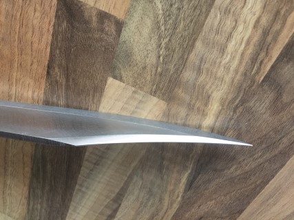

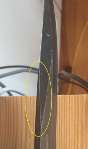

Habe vorsichtig angefangen und mit der Feillade quasi in 3 Segmenten die Vorarbeit gemacht:
1) ganz flacher Schleifwinkel am hinteren Ende der FS
2) flach in der Mitte
3) steil an der Spitze
Den Rest/die Übergänge dann frei Hand, wobei ich die Führungsstange an der Feile dran gelassen habe, hat sehr geholfen beim Führen der Feile. Quasi mit der linken Hand den Winkel gehalten und mit der rechten gefeilt. Und sehr viel Edding benutzt!

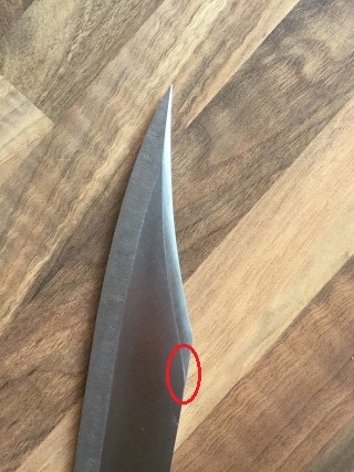

Ist ok geworden, wobei die seitlichen Linien nicht 100% identisch sind. Den kleinen Schwung auf der einen Seite (siehe Markierung im Bild) werde ich wohl noch auf die andere Seite übertragen (sieht eigentlich ganz gut aus).
Weitere Planung: Schneidphase fertig schmirgeln und dann selektiv härten (auch wenn es kein sichtbares Hamon geben wird bei dem 1.2842 wie Roland in einem früheren Thread schon mal angemerkt hat).
Michael
