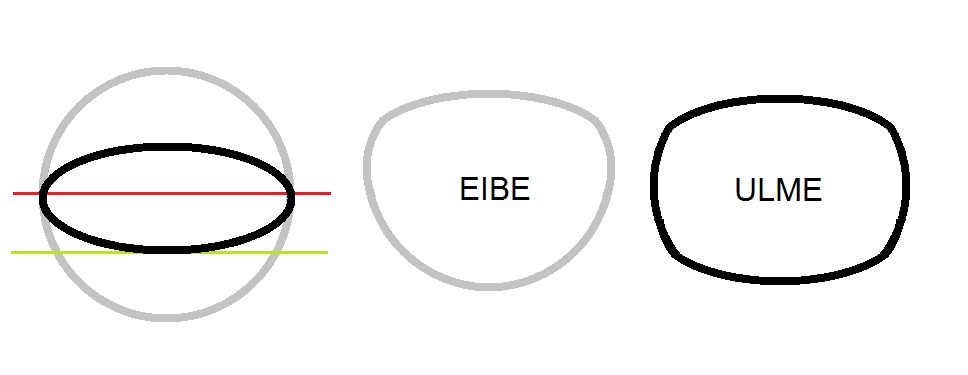

Ja, das sieht echt nach guter Esche aus. Trotzdem würde ich bei der Zuggewichtszahl, wie Neumi schon erwähnte, Richtung Brotform gehen. Rabe hatte da mal ein sehr schönes Bild gemacht, Moment
Da steht zwar jetzt Ulme drin, aber so könnte ich mir das auch bei der Esche vorstellen.

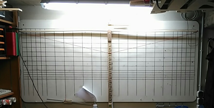

So , Leute ,
Ich habe den Stave jetzt soweit dass ich die beiden Jahrringe runter habe und jetzt der 5mm Ring
(Siehe Bild im ersten Beitrag) den Rücken bildet .
Am Griff ist er ca. 34 × 26mm und an den Tips 14 × 14 mm .
Der Bauch ist flach und der Querschnitt in etwa wie ein Parallelogramm, also der Bauch breiter als der Rücken .
Im Moment bin ich auf etwas mehr als Standhöhe bei ca. 70 #.
Bilder folgen morgen .
Vielleicht kann einer der Moderatoren den Thread in Bogenbau schieben ;) .
Gruß Thomas

Hallo , hab doch noch schnell die Bilder gemacht .
0ri9ine11
Beiträge: 268
Registriert: 05.09.2016, 18:38
Re: Ist die Esche Elb tauglich ?
Beitrag von 0ri9ine11 »
Änder ma lieber die Beleuchtung zu etwas weniger Grellem von hinter der Kamera, dann erkennt man auch was ;D
