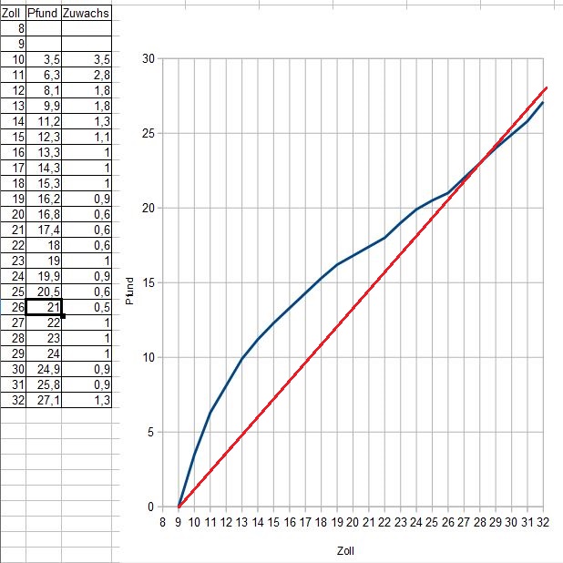

Wenn ich die Auszugskurve auch auf das Zuggewicht so hinbekomme, bin ich seeeeehr gespannt, was der bei 8gpp auf den Chrony bringt.

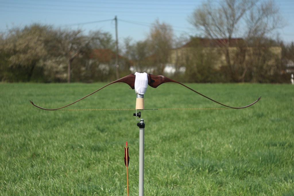

Gespannt
Gespannt

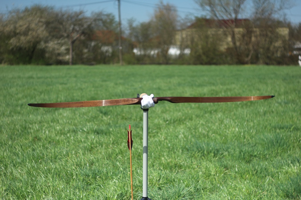

Bogenrücken
Bogenrücken

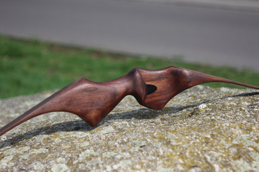

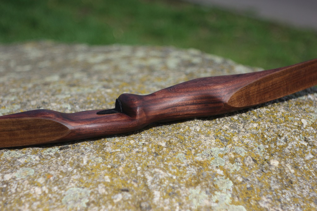

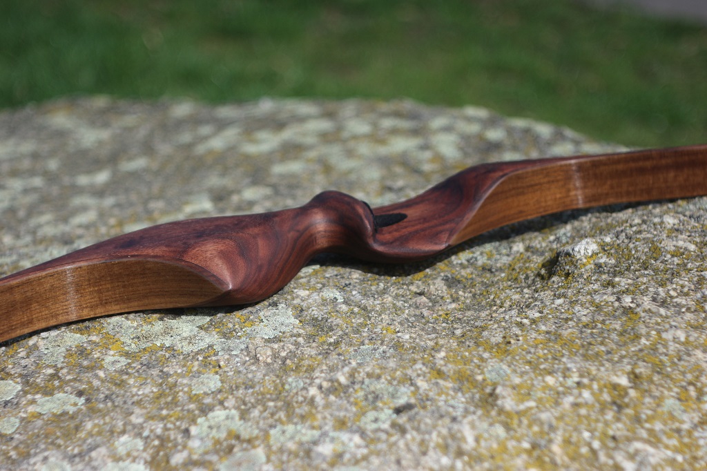

Riser, sehr wuchtig, da ich möglichst viel Masse haben will, ohne ihn allzu lang zu machen
Griffmulde
Griffmulde
Da kommen beim nächsten sicher ein paar hübsche Oberlays drauf

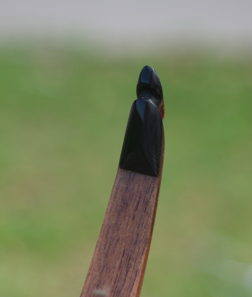

Horn-Tips
Horn-Tips

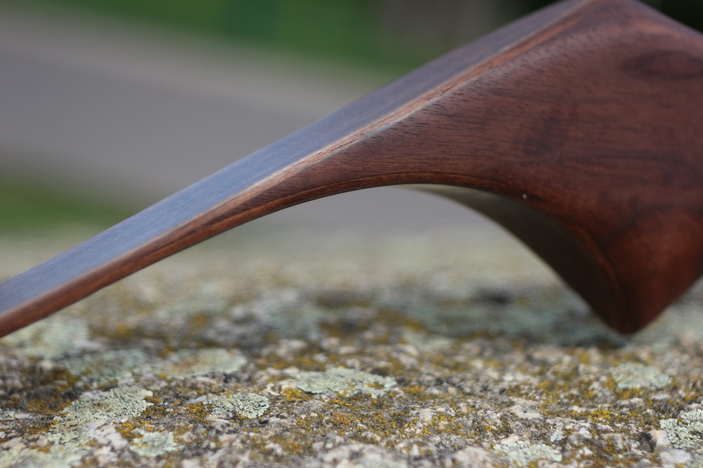

Fades
Fades

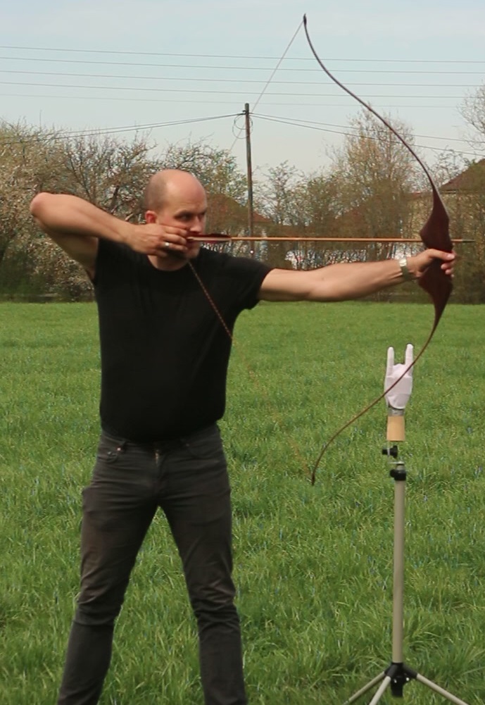

Reichlich 30" Auszug
Und ein für mich sehr zufriedenstellendes Auszugsdiagramm

Tach, womit ich garnix anfangen kann, ist die Griffform. Aber ich kann ja auch mit dieser Art Bogen (Glasbelegt) nicht so arg viel anfangen :D
Aber die Farbgebung finde ich sehr gelungen! (nämlich nur Holz und Horn)
Und die Verarbeitung finde ich erst recht gelungen - mehr als das - Meistergrad.

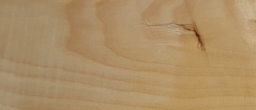

Das ist richtig, aber Du kennst Dich doch gut mit Klebern aus ;) (die Länge ist nicht das Problem)
Hier mal ein unpolierter und schlecht geschliffener Buchs - der kann aber auch fast elfenbein/chromgelb aussehen
Und Hainbuche

Hmmm.... Ja, schonmal ziemlich schick.
Mal sehen, was ich so bekommen kann.

Was macht denn die Pommesgabel da im vorletzen Bild? Wofür ist die gut?
Ach ja, ein wunderschönes Bögli. Der Griff gefällt mir sehr gut.

Die Pommesgabel ist mein Präsentationsständer.
Die Hand, die den Bogen auf den ersten Bildern hält.
Auf dem Bild steht die nur, damit ich wusste, wo ich stehen muss.
