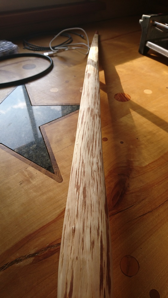

![DSC_1485.JPG (197.58 KiB) 3787 mal betrachtet DSC_1485.JPG](./download/file.php?id=104006&t=1&sid=2f010bab8b1710aa5bc74fab738d573e)
- Bogenrücken
![DSC_1469.JPG (454.07 KiB) 3787 mal betrachtet DSC_1469.JPG](./download/file.php?id=104007&t=1&sid=2f010bab8b1710aa5bc74fab738d573e)
- Sehnenlage ist in der Mitte, trotz leichtem Propeller
(wurde gedämpft)
