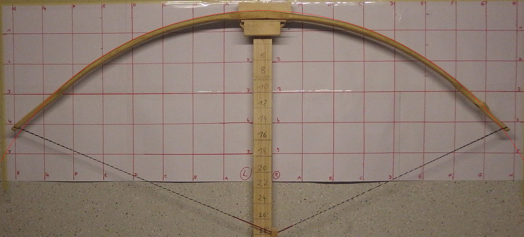

servus,
ich würde erst mal den Bogen im richtigen Winkel spannen, liegt meiner Schätzung nach gut einen Zoll zu weit links. Damit kann sich der Tiller schon ein wenig "verschieben". Dann würde ich den rechten WA noch etwas nacharbeiten, mehr nicht.
Frage: kennt man hier im FC das "Tillering Gizmo" von Eric Krewson, aus dem PA-Forum?
Hans
Hans

Re: Möllegabet Ulme mit biegendem Griff
Servus, meine Anregung die Biegung mehr vom Griff nach außen zu verlagern war ja mit der Absicht verbunden den Handschock zu verringern.
Du kannst ja auch jetzt schon mal ein paar Pfeile mit weniger Auszug probieren und wenn du sagst er hat zuviel Handschock dann kannst du ja noch von der WA Mitte zu den Tips ein wenig Schaben.

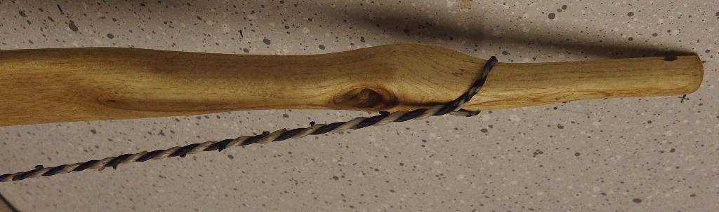

Hallo zusammen,
ich hätte auch noch die Möglichkeit, den Griff zu versteifen neben den anderen Ratschlägen, aber bevor ich irgendwas sonst unternehme, habe ich zuerst den rechten Wurfarm noch etwas an den linken angeglichen. Der rechte Arm (der mit dem Astloch) ist 0,5cm länger als der linke. Er lag also schon fast mittig auf dem Tillerbaum. Wobei der Pfeil bzw. der Druckpunkt ja nicht in der Mitte liegt.
Dann bin ich heute erstmal zum Probeschiessen gegangen, bevor ich überlege, was ich noch ändere. Der Bogen hat spürbar mehr Zuggewicht als mein aktueller, das ist schon mal anstrengend und macht die Beurteilung schwieriger. Nehme ich den etwas längeren Wurfarm (rechts) als unten (er ist stärker) dann hat es schon spürbar Handschock. Pfeile flogen dennoch sauber. Ich habe den Bogen dann mal umgedreht (Standard zum Test) und rechts als oben genommen, da war der Handschock überraschend geringer. Auch da flogen die Pfeile sauber. Ob der Bogen jetzt schnell oder langsam ist, kann ich nur gefühlsmäßig sagen. Langsam kam er mir jetzt nicht gerade vor, habe aber keine Möglichkeit zu messen. Unser Vereinsvorsitzender, der schon Jahrzehnte Bogen schießt, hat das Probeschiessen beobachtet und war der Meinung, ich sollte den Bogen so lassen.
Nehme ich rechts als oben, dann ist der eigentlich stärkere Wurfarm oben und effektiv kürzer als der untere - funktioniert aber trotzdem.
Ich werde dann noch ein wenig glatter schleifen und Details bearbeiten und mir überlegen, ob ich noch was ändere und wenn ja was. Ich liefere auch noch mal aktuellere Bilder vom Tillerbaum nach. Vielleicht auch mal Detailbilder der Enden und Übergänge. Bin innerhlich im Zwiespalt, ob ich noch etwas ändern soll oder nicht. Aber ich muß das ja nicht sofort entscheiden.
Viele Grüße und Danke für Eure Tipps,
Uranus
Uranus
Ich habe den Bogen mal so auf den Tillerbaum gelegt, wie ich ihn heute beim Probeschiessen auch in der Hand hatte und habe dort gezogen, wo meine Finger den Schwerpunkt hatten. Anbei ein Auszugsbild sowie drüber gelegter Kreis in rot sowie mal Bilder der Nadeln.
Servus,
bezüglich oben und unteren WA, miss doch mal den max. Sehnenabstand bei Standhöhe oben und unten.

@Heidelzwerg — beim Möllegabet biegt der Griff nicht, deshalb ist ein Vergleich hier m.E. nicht ganz treffend.
Meine Bedenken sind daher stärkere Vibrationen im Griff und daraus folgende Lösungsvorschläge (Biegung mehr nach außen verlagern).

So, nachdem dieser Bogenbau zu ziemlich kontroversen Meinungen geführt hat, wobei einige Argumente wahrscheinlich aufgrund von Mißverständnissen gegeben wurden, und der Bogen nun soweit fertig ist, möchte ich das ganze noch einmal zusammen fassen.
Insbesondere übel aufgestoßen sind mir die beiden Beiträge von Baeumchenbieger und Grober Schnitzer, die weder sachlich noch inhaltlich korrekt waren. Dies ist nicht das konstruktive Niveau, für das FC bekannt ist, und daß ich bei anderen Mitgliedern sehr schätze. Der Ärger darüber sowie die Fertigstellung des Bogens gaben den Anlaß nochmal eine Zusammenfassung zu schreiben, damit meine Vorgehensweise etwas besser verstanden wird.
Ich hatte den ursprünglich 190cm langen Rohling mit einem dicken Ast bei 166cm Länge. Da ich den Bogen nicht so stark kürzen wollte, beschloß ich, den Ast im Bogen zu belassen. Eine Biegung an der Stelle erschien mir sehr gewagt, zumal ich noch nie probiert habe, eine so große Aststelle biegen zu lassen.
Daß es dort nicht biegen sollte, wurde auch von Burgunder12 befürwortet. Wenn die Enden steif bleiben sollen ergibt sich ein Design nach Art Möllegabet, was Neumi falsch fand, er hätte eher nur die letzten Zentimer steif gelassen. Dann wäre der Bogen aber deutlich kürzer geworden. Der erste Kommentar von ihm und der von Rabe war zwar korrekt (Design nach Holz, nicht umgekehrt), aber da haben wir uns nicht verstanden, ich habe ja gerade das Holz beachtend das Design ausgelegt. Generell wurde eher Richtung Langbogen votiert, was auch Thomas bevorzugte.
Da der Stave durch das Halbieren des Saplings nicht besonders dick war, bog sich der Griff sowieso mit. Ich dachte mir daher, wenn schon der biegende Bereich nicht allzu lang ist (aufgrund steifer Enden), dann lasse ich halt wie beim ELB den Griff mitbiegen und habe mehr Biegebereich. Das gab dann die nächsten Diskussionen über Handschock. Jeder wollte den Bogen etwas anders bauen. Um den Griff zu versteifen, hätte ich entweder etwas aufkleben müssen oder aber die Wurfarme stark in der Dicke herunter arbeiten müssen. Da deren Dicke aber gerade gut und der Tiller auch recht gleichmäßig war, wollte ich erstmal den biegenden Griff lassen.
Danach ging die Diskussion um die Tillerform wieder los. Generell erschien es mir sinnvoll, die Biegung und damit die Belastung des Holzes über den Wurfarm recht gleichmäßig zu verteilen. Zumal, wenn man, wie ich, das Tillern noch ziemlich übt. Mein letzter Bogen davor hatte keinen so schönen Tiller. Der sogenannte Ellipsentiller (mit steifem Griff) hat aber auch in der Abbildung der TBB und der Zeichnung von Rabe im Wurfarm eine gleichmäßige und damit kreisförmige Biegung. Elliptisch wird es dort, weil der Griff steif bleibt. Der ELB hingegen hat über die ganze Länge eine kreisförmige Biegung, nur der Griff ist leicht steifer und liegt daher etwas "innerhalb" des Kreises. Ich habe die gleichmäßige Biegung der Wurfarme angestrebt, zu wenig Biegung außen wurde bemängelt. Dabei meinten Thomas und andere hauptsächlich in Relation zum Griff. Es kann sein, daß der Möllegabet mit seinen steifen Enden an den Enden der biegenden Bereiche stärker biegt als weiter innen (pro Wurfarm betrachtet), um den Schuß schneller zu machen. Darüber habe ich aber keine wirklichen Vergleichsdaten, man sieht das anscheinend bei manchen Mölles, bei anderen eher nicht. Gleichmäßige Biegung der Wurfarme würde man auch mit dem Tillering Gizmo erreichen, den Hans1957 vorstellte. Einige empfahlen hingegen die steifen Enden leicht mitbiegen zu lassen, was aber laut Recherche bei FC gar nicht so einfach zu erreichen ist, schnell ist man über den Punkt hinaus und das war es mit dem Bogen. Das wollte ich nicht riskieren.
Dann stand also noch der Handschock im Raum. Der Bogen war soweit um etwas Probe zu schießen. In eine Richtung war der Handschock auch deutlich, wie theoretisch vorhergesagt, der Bogen umgedreht war er aber überraschend weniger. Da es in dieser Richtung gut ging, habe ich ihn nochmal nachvermessen und korrigiert und es kam das sehr gleichmäßige Tillerbild heraus, das er jetzt hat. Am Ostermontag konnte ich ihn länger Probeschießen und kam damit deutlich besser zurecht als mit meinem Hickory, den ich davor baute. Ich habe den Bogen auch von einem Vereinskollegen schießen lassen, der schon lange Langbogen schießt und mit seinem laminierten Langbogen mit ähnlichem Zuggewicht verglichen. Er meinte, der Handschock sei wie bei seinem Langbogen auch und er würde gut schießen. Das fand ich für mich auch und beschloß daher den Bogen so zu lassen. Und das hat nichts mit Eigenlob zu tun oder weil ich für den Bogen irgendwelche Zustimmung haben wollte.
Bezüglich Thomas' Frage des maximalen Sehnenabstands so sind es 17,8cm oben und 18,2cm unten.
Nach einigem hin und her bin ich mit dem Ergebnis zufrieden. Der Bogen wurde nicht so, wie andere ihn sich vorstellten, aber man gut mit ihm schießen und das ist mir wichtig. Meinungen und Erfahrungen können ja auch gerne unterschiedlich sein, und im konstruktiven Austausch kann man ja immer von einander lernen. Von daher danke ich für die Diskussion und Informationen und hoffe auf weitere interessante und sachliche Austauschrunden im Bogenbau.
Viele Grüße,
Uranus
Viele Grüße,
Uranus

Mahmpf... mal so ganz historisch, aus dem Forum und aus den Quellen: Beim Mölle-Fund war ziemlich klar, dass der Griff schon wegen der Dimensionen nicht biegen kann. Der is starr.
Bei den Needle-Tips ist das anders. Wegen dem Gammelzustand war NICHT klar, ob die wirklich starr waren oder doch - wenn auch ggf. weniger als der tatsächliche Biegebereich - mitgebogen haben.
Praxistests hier aus dem Forum haben ergeben, dass geringfügig mitbiegende Nadeln dem Bogen noch einen kleinen Touch mehr Schub mitgeben.
Darum: Einen Möllegabet mit biegendem Griff kann es nicht geben. Es ist dann ein Needletip Bogen (man verzeihe das dinglish) mit biegendem Griff.
Über den Biegefaktor der Tips kann man dagegen trefflich debattieren.
