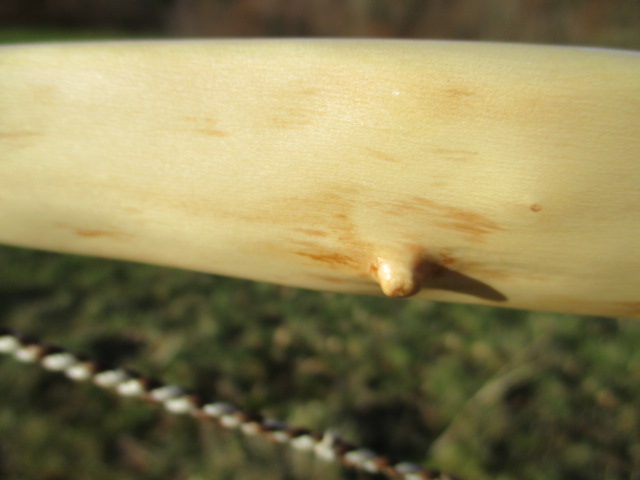

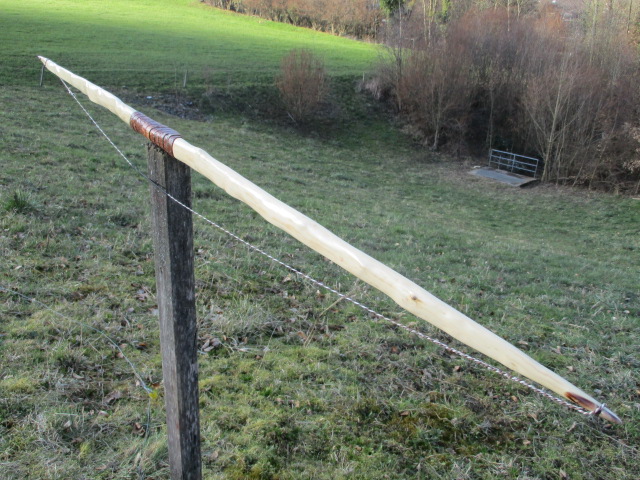

Da ich die letzten 2 Winter einige schöne Kornelkirschstaves ergattern konnte, habe ich mir nun mal etwas Zeit genommen, um einen davon zu "verwursten". Herausgekommen ist dieses Bögelchen mit leicht gehöltem Bauch vielen Wellen und Dellen.
Das Holz schien mir noch härter und garstiger als Hartriegel bei der Bearbeitung; das Ziehmesser hat sich schnell festgefressen, also nur Turboplane und Raspel...
Als Bogenholz gefällt es mir ausserordentlich; superelastisch und druckfest.
Durch tempern konnte ich noch etwas an Schmackes herauskitzeln.Der obere WA war leicht deflex.
Eigentlich wollte ich ihn gerne etwas stärker haben, nun sind aber nur noch ca.38# bei 28" übriggeblieben.Beim Schießen habe ich aber gemerkt, das es so genau für mich passt, da ich zur Zeit selten schieße.
N-N= 166cm
breiteste Stelle WA=37mm an den Nocken ca.8mm

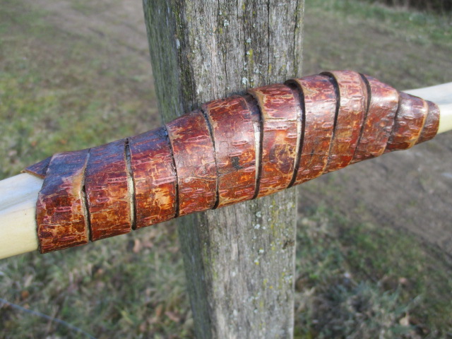

Griffwicklung aus Schlehenrinde. am Bauch habe ich einige Schnitzspuren belassen, ansonsten hochpoliert(GEIL!) und mal 3 Schichten Hartöl; ich wollte den mal "shiny". O0

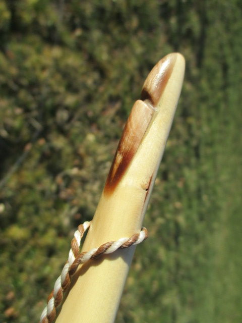

ach so die tips; braunes Kuhhorn.

Mal die selten verwendete Kornelkirsche: toll! Ein echter Charakterbogen, ein Hingucker. Die Welle klasse umgesetzt. Ja, Kornelkirsche ist fein und dicht und muss poliert werden, daher gefallen mir die groben Schnitzer am Bauch überhaupt nicht. Die Schlehenrinde paßt eigentlich gut, aber die Wicklung mit den vielen Lücken, mmh, nee! ::) ::)
Würd ich nochmals neu machen:
Gleiche Rinde, mit dem Lederschneidgerät auf genau maßige Streifen in ca. 5-8 mm Breite und dann eng wickeln oder Zwischenwicklung mit Leder, farbigem Leinen etc.

Ich steh ja zugegebenermassen eher auf Boegen mit gscheit Bumms, aber der ist schon sehr nett geworden. Ueber die Spuren am Bauch will ich mal ned meckern. Besser als noch ein paar Pfund mehr verlohren.

Ein Hingucker , steckt bestimmt eine menge Arbeit drinn und wenn du den Rat von Snake Jo befolgst wird er perfekt.

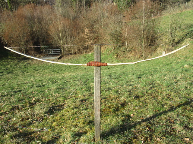

Ich würd wenn schon am Tiller im oberen Wurfarm nörgeln... der scheint beim Vollauszug in den ersten zwei Dritteln vom Griff weg etwas mehr zu biegen.
Alles im allem aber ein sehr schöner Charakterbogen. So einer dessen Charakter auch noch kontrollierbar ist.

Das gemäckelt wird, hab ich schon erwartet; vor allem bei dem grob gewickelten Griff. :D Ich fand den erst auch etwas derb, hab ich auch schon eleganter gemacht. Ich wollte aber die Streifen nicht schmaler machen, da sonst der Charakter der Rinde etwas flöten gegangen wäre.Die Breiten ließen sich halt nicht so eng wickeln..allerdings greift sich das sehr schön.
Wie schon von fatz bemerkt, hätte das herausschleifen der Schnitzer noch etwas Zuggewicht gekostet..
@ Killerkarpfen: Das ein knorrig gewachsenes Holz meist nicht in perfekter Ellipse oä biegen kann weißt du doch eigentlich auch-odrrrrrr?? ;)
Druckpunkt und Wurfverhalten passen.

Ich liebe dieses" Wellaform" bei Kornelkirsche, aber in Kombi mit dem Konkavbauch ist es der Hammer! Mit dem Griff bin ich bei Jo, sonst finde ich Bogen und Tiller sehr gelungen. Passend zu meinem letzten Thread muss ich Dich aber noch nach der Standhöhe fragen, Laurinus, die scheint mit 1,5 cm zu hoch!( Grins!)

Jo, Standhöhe könnte auch weniger sein.

Schöner Bogen, gefällt mir gut. Killerkarpfens Anmerkung kann ich nicht nachvollziehen.
