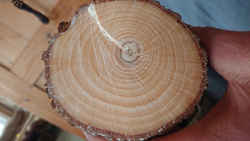

Ich hab da ein Fund gemacht und bin mir nicht 100% sicher... ist es eine Bergulme? Danke im voraus :)
Beiträge: 7088
Hat Dank erhalten: 301 Mal
Re: Holzfrage
Leider sieht man recht wenig von der Rinde. Aber ich wuerd sagen, das koennte (Berg)ulme sein.
Wenn du den Stamm teilst aufpassen, dass eine Haelfte die duennen Ringe und die andere die dicken hat, sonst werden die beim Trocknen oder spaetestens beim Ausschneiden krumm.

Ok, danke werde ich so machen. 👍

Zur Sicherheit nochmal im Bild:
Kann halt sein, dass sich das mit den Kurven des Staemmchens beisst.
Wenn du dann irgendwann den Bogen ausschneidest, immer wieder pruefen. Mir hat's mal einen Bergulmenstave fuer einen Warbow beim Ausschneiden des Bogens dermassen verzogen, dass ich ihn 25cm einkuerzen musste und nur ein 50Pfuender dabei rausgekommen ist

Bergulme ja

Danke für die Bestätigung. Ist recht gerade, sollte keine Probleme geben.

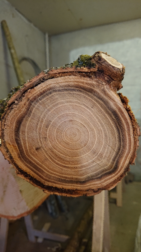

Gleich noch ne Frage, der folgende Robinienstamm lag schon 2 Monate so rum, ist der dunkle Ring ein Problem?!
Elbenberger
Beiträge: 310
Re: Holzfrage
Beitrag von Elbenberger »
Robinie ist sehr witterungsbeständig, aber den würde ich sowieso bis auf den fetten Ring runterarbeiten.
Beiträge: 3995
Hat Dank erhalten: 39 Mal
Re: Holzfrage
Nein alles gut.
Ich vermute das der Ring deswegen dunkler ist weil das Kernholz noch nicht entsprechend getrocknet ist. Ist aber nur ne Vermutung
Lg Tom Tom
Rotzeklotz
Beiträge: 1779
Re: Holzfrage
Beitrag von Rotzeklotz »
Das habe ich bei Robinie schon öfters gesehen und auch verbaut. Taucht gelegentlich im Übergang von Splint- zu Kernholz auf (bei deinem Stück ist es aber wirklich sehr stark ausgeprägt). Machte mir nie Probleme. Siehe auch z.B. viewtopic.php?f=16&t=29991
