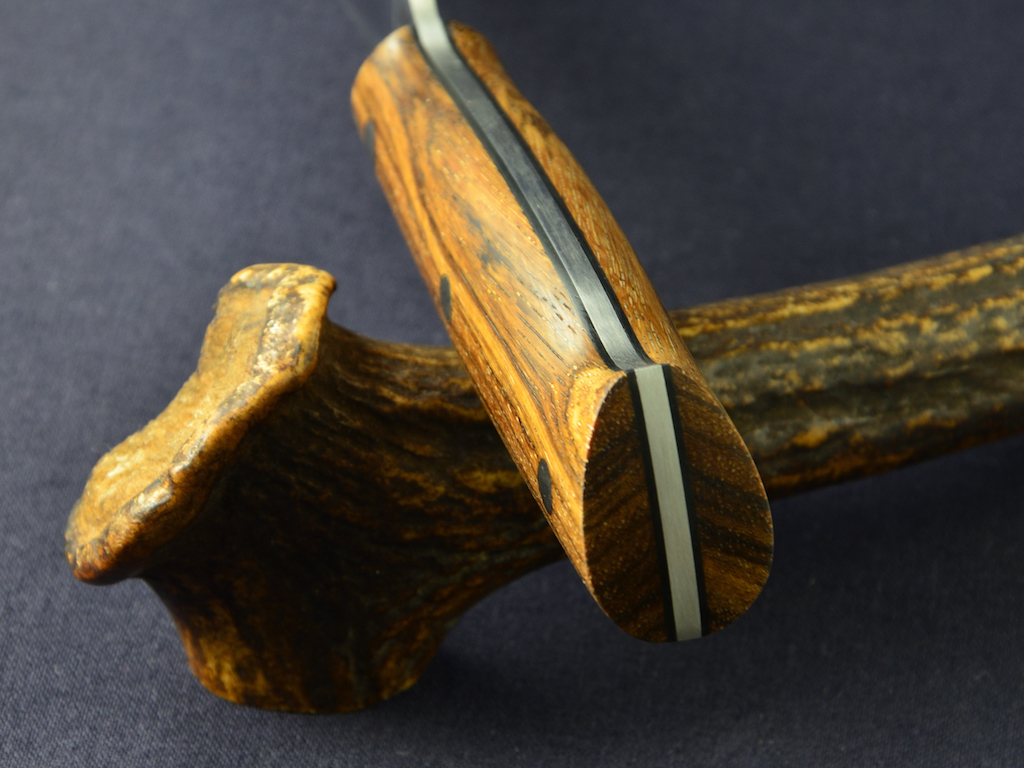

Tolles Messer! Sehr schön und sauber gearbeitet!
Hast Du die Klinge selbst hergestellt?
Torsten

TorstenT hat geschrieben:Tolles Messer! Sehr schön und sauber gearbeitet!
Danke Dir! Ja, die Klinge ist auch von mir.

Schönes Messer, die Form gefällt mir gut, auch wenn ich sie etwas unpraktisch zum nachschärfen finde. Aber historisches Vorbild. Ist das Vorbild auch Richtung Griff so stark an der Schneide?
Bei den Einlegearbeiten hättest Du mMn noch etwas sorgfältiger arbeiten können.
Insgesamt eine worklich schöne Arbeit - jetzt noch etwas natürliche Patina! Vllt lieferst Du uns die Fotos in ein paar Jahren?
Freue mich auf weitere Stücke von Dir! Danke fürs Zeigen!

Haitha hat geschrieben:Bei den Einlegearbeiten hättest Du mMn noch etwas sorgfältiger arbeiten können.
Danke auch Die für die Anmerkungen! Was meinst Du bei den Einlegearbeiten? Die Passungen sind eigentlich sehr exakt. Oder meinst Du die Unregeläßigkeiten bei dem schwarzen Horn auf der rechten Abbildung? Die sind im Horn, die Oberfläche ist glatt.

Hi, - ich meine die Stellen zwischen Horn und Holz bzw. zwischen Messing und Horn/Holz. Da sind Hohlräume oder sichtbare Fugen.
Weißt Du, was ich meine? Sonst male ich was ein.
Ist aber schon Richtung Erpsenpüriererei. ;)
