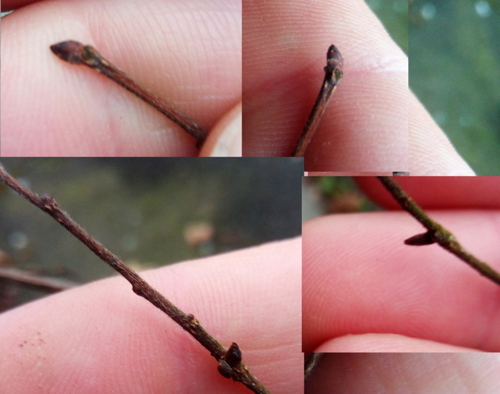

Ob ich das mit dem Anschliff so wie vorgestellt hinbekommen habe, weiß ich nicht, aber da noch ein Bild, und eines mit Makroaufnahmen der Knospen. Vielleicht bringt das die Identifizierung näher. War jetzt leider nur mit Handy, aber bei Tageslicht.
Re: Holzbestimmung bitte
Ja, das schaut nach Ulme aus.
Würde auf Bergulme tippen, aber lass ma noch die Profis ans Werk.

Ein scharfes Bild (fokussieren und mit Blitz machen) von der Blattnarbe an einer der Endknospen könnte Klarheit schaffen.

Ach meine Kamera kriegt das mit Makroaufnahme nicht gebacken bzw. ich mit der Kamera nicht. Habe so gut ich es konnte, versucht, Blattnarben zu finden und abzulichten. Anbei Bilder davon und einer Knospe nochmal. Tom Tom, reicht das aus? Wenn nicht, muß ich nochmal die Anleitung wälzen. Danke für Eure Mühe!

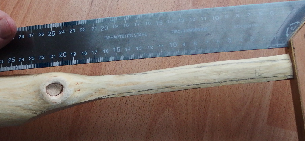

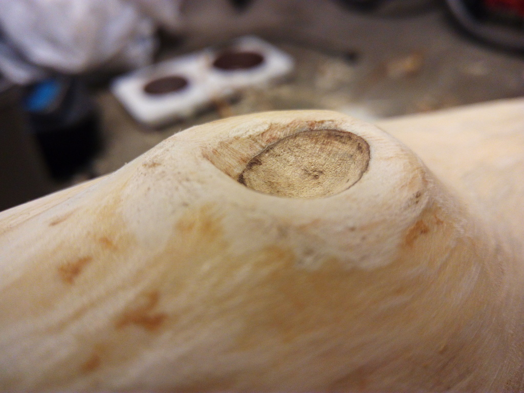

So, immerhin konnte ich sie mit der Bandsäge halbieren lassen, das ging gut. Das Holz scheint auch schon recht trocken zu sein, das trockene und eiskalte Wetter hilft vielleicht (Lagerung Garage).
Anbei ein Bild des Astes, ca. 24cm vor dem Wurfarmende, geht im 45° Winkel zur Bogenmitte hin. Habe das Holz des Astes mit Dremel etwas abgetragen. Scheint sehr fest zu sein, am Bauch sieht man das Ende ansatzweise herauskommen.
Die Hälfte mit dem Ast versuche ich als Möllegabet, falls der Ast stört, kürze ich und verschiebe den Teil. Die andere Hälfte ist vollpyramidal geplant. Die Ulme ist ziemlich gerade und außer diesem da astfrei. Sehr schöne(r) Stave(s).

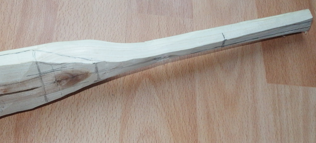

Eine Frage nach Euerer Meinung. Die etwas reflexe Hälfte des Ulmenrohlings ist über 165cm ideal, dann kommt dieser Ast. Gesamtlänge 190cm. Bei meinem Auszug bräuchte ich ca 166cm Bogenlänge, wenn ich den Ast also wegsäge, würde es gerade so reichen. Ich wollte aber zuerst versuchen, die Länge etwas mehr zu behalten und schauen, was ich mit dem Ast machen kann. Meine Idee war, wenn das Holz dort nicht biegen muß (also Möllegabet), dann hält es evtl. besser. Allerdings ist die Frage, wieviel Holz ich um den Ast stehen lassen muß, damit es nicht bricht. Es wirkt alles sehr fest, homogen, nicht bröselig. Die Fasern laufen aber um den Ast herum. Am Bauch sieht man den Ansatz des Astes, siehe erstes Bild.
Zunächst habe ich also eine Mölle-Nadel gestaltet, auch entlang einiger Trocknungsrisse, die auf den ersten Zentimetern waren. Leider wurde die recht schmal (ok) und vor allem dünn (blöd). Anbei mal Bilder.
Ich denke, ich werde sowieso 10cm abschneiden, dann hat der Bogenstave 180cm, das reicht locker.
Würdet Ihr den Ast ganz heraussägen?
Welches Design würdet Ihr mit dem Ende raten?
Wieviel Holz kann/sollte ich am Rücken rund um den Ast abnehmen? Gewicht vs. Stabilität?
Danke und Grüße,
Uranus
Danke und Grüße,
Uranus
mit wieviel lbs hast geplant?
Also ich würde den Ast noch etwas mehr in die Nadel schieben. Dort sollte der Bogen nicht biegen.
Ich würde den Bogen auf alle Fälle kürzer machen.
Am Ast erstmal nichts in der Breite wegnehemen und an der dicke der Nadeln auch nicht.
Bei meiner Königskobra im SAP 2018 habe ich erst den Bogen getillert
und dann erst die Übergänge zu den Nadeln und die Nadeln selbst fertig gemacht.
Den Ast würde ich ständig im Auge behalten. Evtl. musst du den doch noch ausbohren und dübeln.
viel Erfolg!
