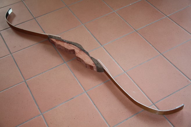

So,
ich war gezwungen mit dem Mittelstück zum Tischler zu gehen, weil in der Schule das Risiko für die Lehrer zu hoch war.
Außerdem musste ich die Wurfarme von 45mm auf 38mm mit einer Feile runterfeilen, da die Lehrer auch dort Angst hatten, dass das Sägeblatt der Bandsäge kaputt gehen könnte.

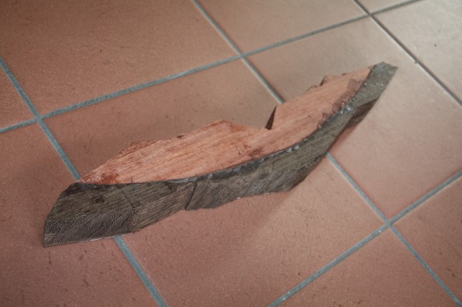

Als ich die beiden vom Tischler zurechtgesägten Hölzer für das Mittelstück zusammengeklebt hatte, wollte ich das nun 5cm dicke Holz in der Schule auf eine grobe Form zurechtsägen. Das gleiche Spiel: Bandsäge haben sie sich nicht getraut und der Aufwand wäre zu hoch, die Stichsäge könnte bei dem harten Holz kaputt gehen und der Motor von der Dekupiersäge würde auch drohen kaputt zu gehen, so die Lehrer.
Dann musste ich auch da wieder von Hand ran, aber ich bin mit dem groben Ergebnis relativ zufrieden.
Wie gesagt habe ich Angst, dass die Wurfarme nach oben hin zu klein geworden sind, wie würdet ihr das beurteilen?
Hier noch einmal im Detail.
Man kann es nur schwer erkennen aber im oberen Teil ist die spätere Form eingeritzt. Ist das zu wenig?
Hier einmal alle bisherigen Teile zusammengelegt.

Und was meinst du mit belastet?
Beiträge: 6274
Re: 3-teiliger Glaslaminierter TakeDown-Recurvebogen (Bau)
Beitrag von fatz » 25.02.2018, 11:41
Na was wird er wohl damit gemeint haben? Sehne dran und ziehen halt.... ::)
Landkind
Beiträge: 79
Registriert: 09.09.2017, 12:39
Beitrag von Landkind » 25.02.2018, 11:43
Dann habe ich das anscheinend nicht gemacht
Beiträge: 6274
Beitrag von fatz » 25.02.2018, 11:56
Also irgenwie bin ich immer ein weing hin= und hergerissen zwischen der Unfaehigkeit deiner Lehrer und deiner (aehm) Unbekuemmertheit
