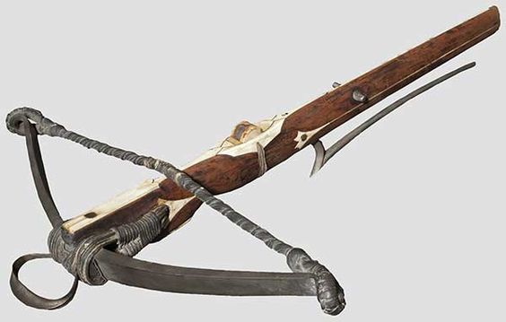

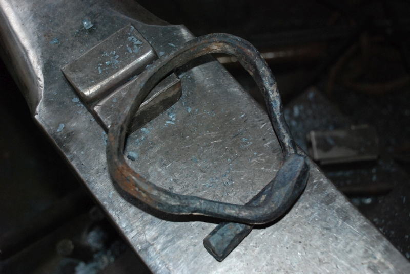

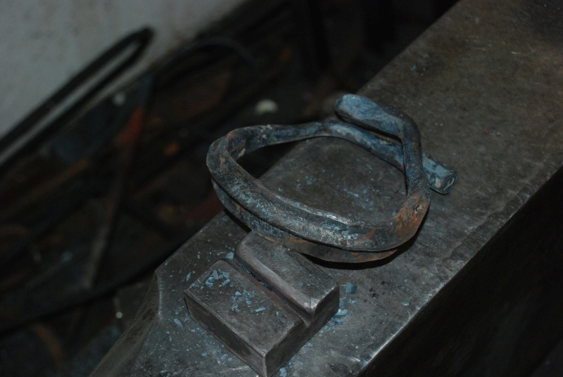

Weiter gehts und zwar mit dem Steigbügel. Ausgangsmaterial war ein 15x15 mm Vierkantstab den ich mit Hilfe eines extra angefertigen Gesenks in die typische Steigbügelform gebracht habe (siehe Bild Originalarmbrust).
Im Nachhinein hätte es als Ausgangasmaterial auch ein 12x12 Stab getan denke ich. So hab ich hald jetzt mehr Schleifarbeit.
Als nächstes werden dann die Enden Feuerverschweißt, das wird schwierig fürchte ich
Felix
Felix

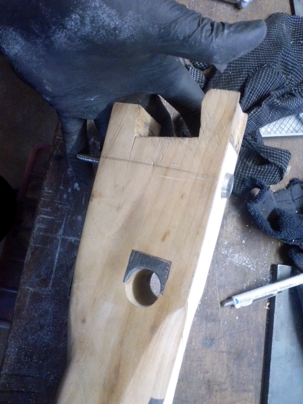

Endlich gehts wieder ein bisschen weiter, die Unterseite der Säule wird verbeint.

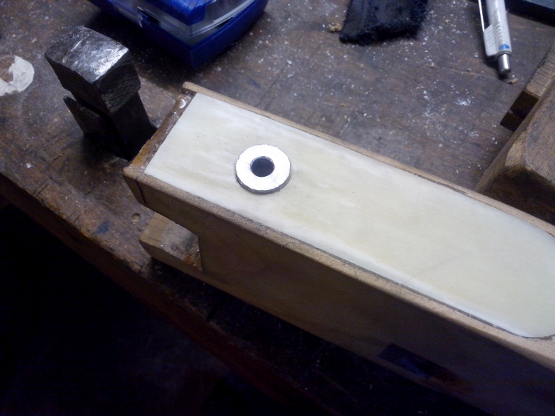

Die Knochen sitzen jetzt in fest in der Unterseite der Armbrustsäule.
Tut mir leid, dass es zur Zeit nur langsam vorwärts geht.

Die Verbeinung ist abgeschliffen, leider ist es nicht so schön geworden wie an der Oberseite. Aber dafür lernt man ja.

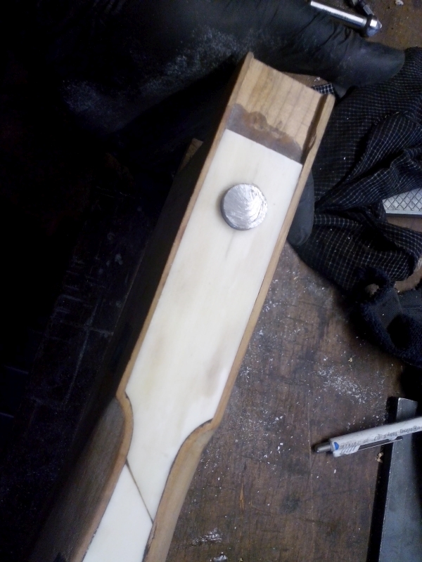

Re: Bau einer spätgotischen Armbrust

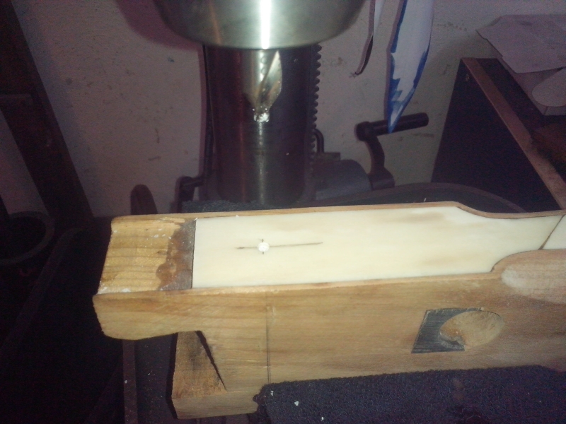

Weiter gehts, heut mit dem Einpassen des Gabelniets.
Felix
PS: die Reihenfolge der Arbeitsschritte ist natürlich von unten nach oben.
Felix
