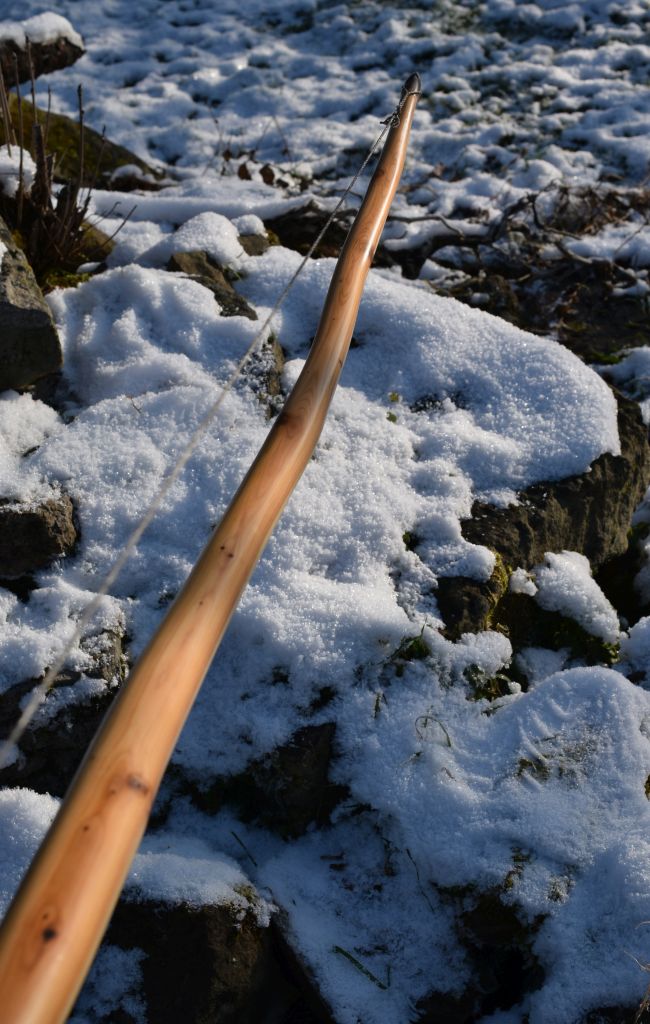

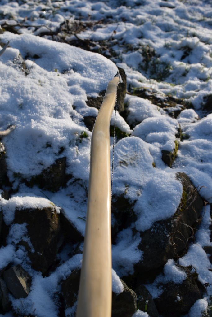

Moin,
ich will auch mal wieder was zeigen. Ich hab zwar doch einiges in letzter Zeit gebaut, das war aber fast immer für andere und meist schon weg, bevor ich Fotos machen konnte. In der Uni is auch viel zu tun, deswegen kam dieses Jahr leider auch das Sap-Turnier zu kurz (Schande über mich, aber nächstes Jahr bestimmt). Der neue Besitzer hat sich nen ELB mit ca. 50lbs@29" gewünscht, ich bin jetzt bei 53lbs gelandet. Der Bogen macht im oberen WA ne leichte deflexe Welle, die Stelle habe ich steifer gelassen, sie biegt kaum mit.
Daten
Länge: 183cm
Gewicht: 525g
Zuggewicht: 53lbs@29"
Hornnocken aus Kuhhorn
Finish: Schellack und Leinölfirnis

Re: ELB 53lbs@29"
Neiss
Ein echter Charakterstock mit schönen Nocken. Gefällt mir sehr gut, toll umgesetzt und schöne Präsi
drüberzeichnen tun wir jetzt nicht gell!!!

Re: ELB 53lbs@29"
Servus,
schön verarbeitet wie immer gewohnt tolle Qualität von dir.
Untere WA—Ende ist etwas steifer, ist dort ein Totast?

Re: ELB 53lbs@29"
Freut mich, dass er gefällt!
@Thomas: Ich weiß offen gesagt nicht, was du meinst. Der untere WA (linker WA beim Tillerbild) biegt in meinen Augen am Ende sogar (wie beabsichtigt) nen Tucken mehr. Im Vollauszug wird das noch deutlicher, das sind grad nur 26" oder so.
@Grombard: Das Horn kommt aus so ner 2 Kilo Kiste Hornenden von Ebay - reiner Glücksgriff, dass es zum Teil fast transparent ist
