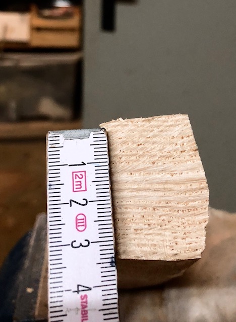

ich habe (ironischerweise ungewollt) einen Eschestave erstanden, grob in Form gebracht und möchte Euch fragen, welchen Jahresring ich als Rücken benutzen soll. Im Wiki steht, dass 4 bis 6 mm optimal sind. Davon ist dieser Stave leider weit entfernt.
Würde der oberste Ring funktionieren (auch wenn es dann nicht der schnellste Bogen wird), oder trage ich lieber den obersten Zentimeter ab, auf die Gefahr hin, dass ich nachträglich ein Stück Holz auf den Griff aufleimen muss? Dann hätte ich zumindest einen Zweimillimeterrückenring. Liebe Grüße, Lutz

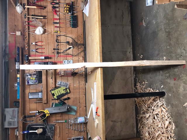

der Stave ist jetzt 180cm lang und 5cm breit (an den Enden schmälern sich die letzten 20cm auf 2cm Breite). (Fotos von der Seite und von oben.. leider findet meine Kamera das Neonlicht nicht so gut)
er hat ein knorrige Stelle und noch ein Foto von der Seitenstruktur Liebe Grüße, Lutz

Viel Frühholz.

Falls ich das richtig sehe, ist die knorrige Stelle auf der Bauchseite und muss grösstenteils weg. Damit würde ich keine Rückenringe wegnehmen, sonst wird das ganze sicher zu dünn. Also den ersten durchgehend intakten Rückenring verwenden.
Esche kann ganz gute Bogen geben.

Servus, bin auch für den ersten Ring wenn intakt und bau ihn halt nicht zu stark, ev. ein Trapping um den Bauch noch zu entlasten.

DasTeil macht einen hochgradig porösen Eindruck, da wäre mir meine Zeit zu schade dafür.

Ja, das ist leider kein Bogenholz.
Guck mal in's Wiki, da kannst Du sehen wie geeignete Esche aussehen kann...
Wenn Du es dennoch versuchen willst: Nimm den äußeren Ring. WENN er am anderen Ende auch noch so aussieht.
Der beste Ring ist der da wo der Zollstock 1,5 cm hat. Der liegt aber für nen sinnvollen Bogen zu tief.
Also nimm den vorhandenen Rücken und mache ihn so breit wie möglich.
Bauch leicht gerundet.

Kanns mir aber nicht verkneifen - Denn ich hab mir den Knorz nochmal angesehen - und wenn du das Ding nicht ins Griffstück packen kannst - seh ich - wenigstens nach dem Foto zu urteilen - keine Chance für den Bogen....
