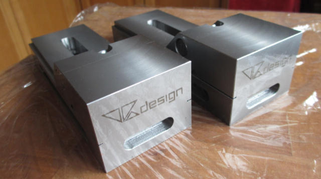

Da hast Du natürlich recht. Mit dem Q-Tip (Wattestäbchen) oder ähnlichen Filzpads ist man flexibler. Vor allem dann, wenn das zu ätzende "Logo" klein und das Werkstück sehr viel größer ist.
Bei diesen Niederzugschraubstöcken z.B., die ich mir voriges Jahr gebaut habe, habe ich auch nicht den ganzen Klotz in die Säure geworfen, sondern mit einem handlichen Filz-Pad geätzt. ;)
Ob es nun Salzwasser, Essig, Zitronensaft oder eine verdünnte Säure ist, spielt letztlich keine große Rolle. Hauptsache es leitet den Strom besser als reines Wasser.
