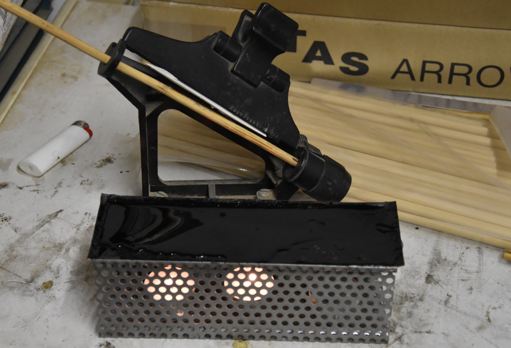

Mit Harz und Wachs geht das Befiedern auch. Nur wie Rangar sagt, genau gleich wie mit Birkenpech.
Ich würde aber trockenes Harz mit bis 20% Bienenwachs schmelzen. Die Feder dann mit heissem Harz aufkleben.

Re: Pfeile befiedern mit Bienenwachs und Harz
Danke vielmals, für die Formel mit Wachs und Harz und das bild.
Guter Input auch mit dem Befiederungsgerät. Ich fürchte ich komme nicht darum mir so eins zu basteln oder anzuschaffen.
