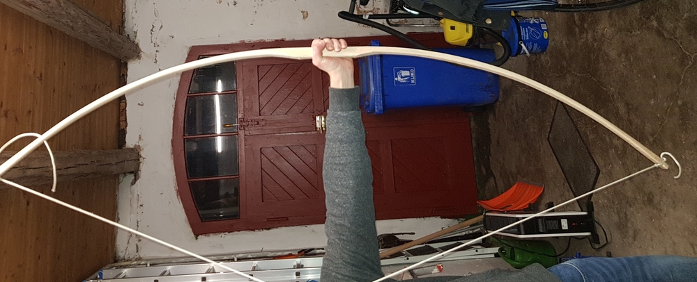

nach einiger Zeit habe ich mich mal wieder an einen Bogen gewagt. Geplant ist 40 Pfund auf 28 Inches. Derzeit ist der Bogen bei etwa 40 Pfund auf 25 Inches - also noch etwas Luft.
Ich habe 2 Fragen an euch:
1. Welche Verbesserungsvorschläge habt ihr bezüglich des Tillers?

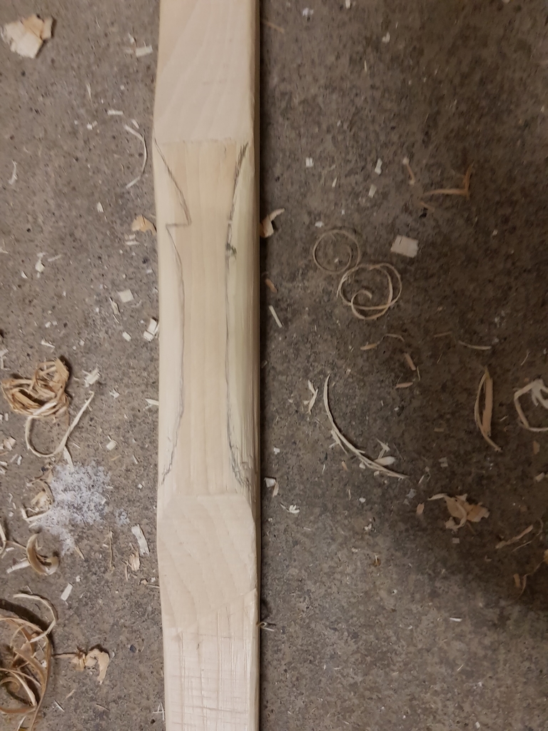

2. Ich würde gerne ein Pfeilschussfenster am Griff haben. Wie genau gehe ich da vor - ich habe mal etwas am Griff skizziert? Also woher weiß ich exakt, wo der Pfeil für den "perfekten" Schuss später aufliegen muss?

für mich könnte er im letzten Drittel bei beiden WA noch etwas mehr biegen.
Schussfenster bei einem Langbogen würde ich nicht machen, du kannst ja unter der Griffwicklung ein dickeres Stück Leder ankleben als Pfeilauflage.
