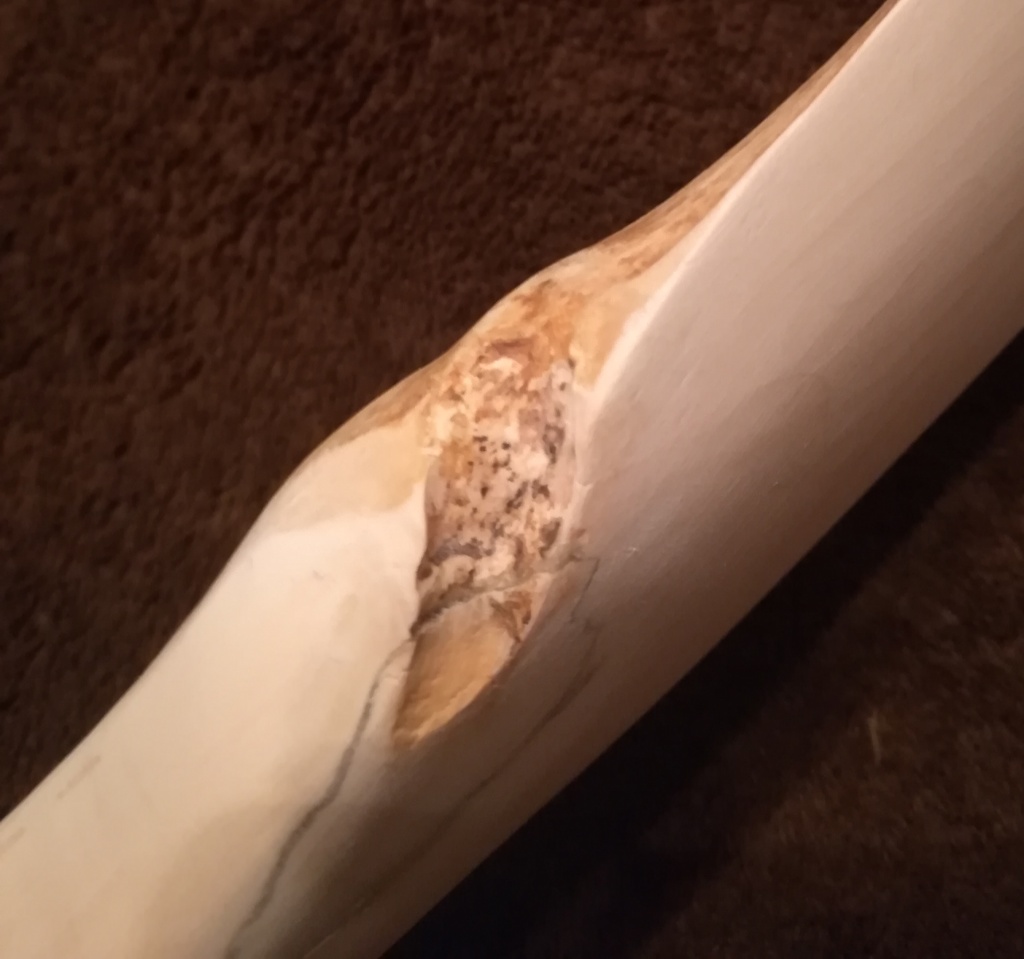

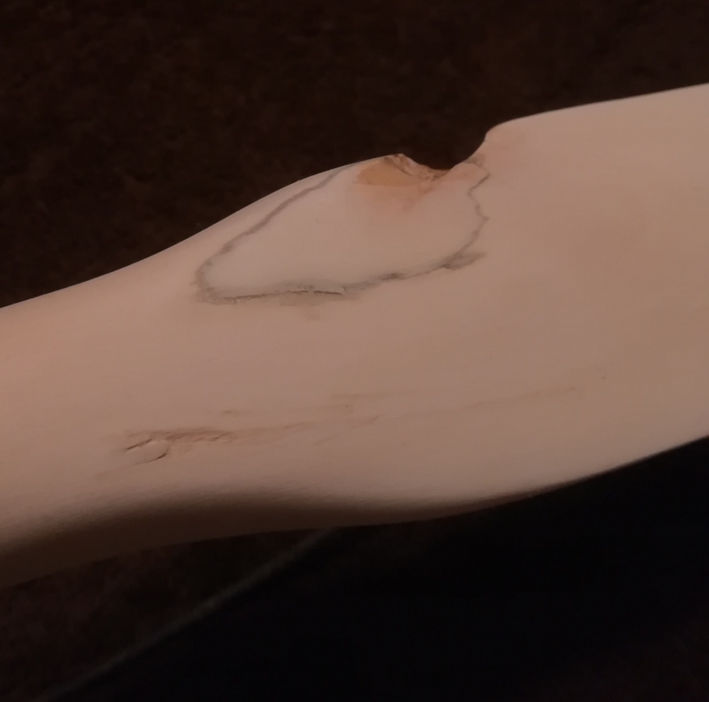

So langsam aber stetig geht's weiter den Flicken hab ich vorsichtig abgetragen und am Griff noch ein paar Kanten abgerundet. Die Klebenaht fällt leider doch sehr auf, auch wenn sie nur sehr dünn ist.
Hier das Bild von den Flecken, auf halber oberer Wurfarm Länge.

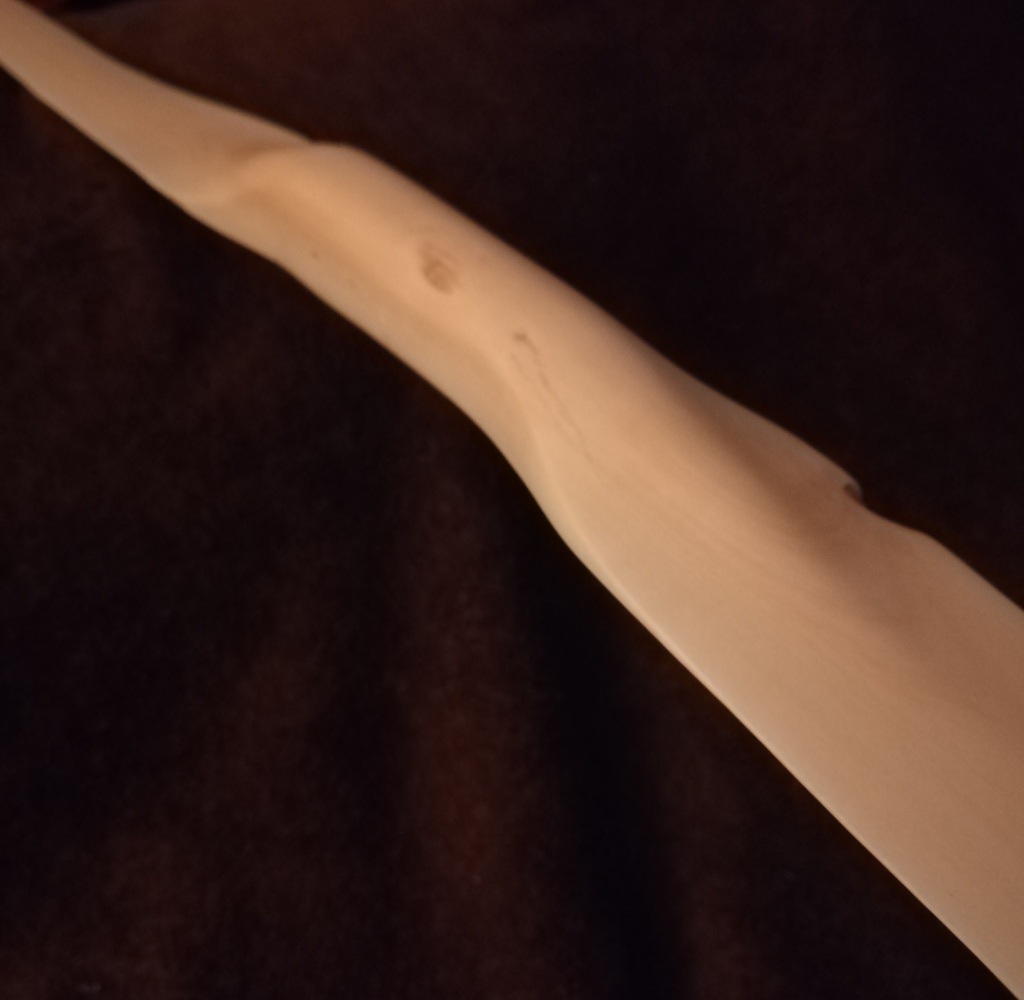

Weitere Schwachpunkte, Ast im unteren Wurfarm<br />Weitere Schwachpunkte, Ast im unteren Wurfarm

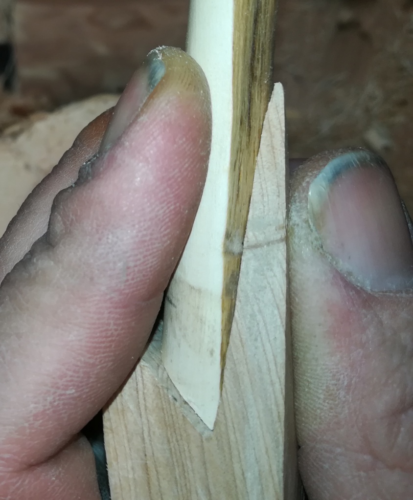

So nach einer Baupause könnte ich endlich wieder ein wenig machen. Ich habe mir aus dem Flieder ein paar rohlinge für die Nocken geschnitzt. Da ich die Zugfasern nicht verletzen wollte habe ich die Rundungen des Rücken so gut es ging herausgearbeitet. Ausserdem dachte ich mir machst mal was anderes als Standart und läss die enden in einer Art Spleiß in Flieder holz auslaufen. Das aber mit dem rundungen des Rückens passgenau zu fertigen war echt fummelarbeit. Ausserdem hätte der Winkel des Spleißes spitzer ausfallen können. Ich hoffe das hält auch so, sollte ja nicht all zu viel Belastung drauf sein, da die sehnenkerbe ca 7mm vor den Spleiß geplant ist. Flieder habe ich gewählt, wegen de schönen dunklen Brauntones welcher mit dem gelbliche Weißdorn echt schön harmoniert. Nur wusste ich nicht das dieser sich extrem beim trocknen aufhellt und auch mit Oel nur bedingt zurückkehrt. Ich denke da muss noch ein wenig gebeizt werden weil ich aber keine beize da habe werde ich heute abend mal nen versuch mit schwarzem Tee machen.
Die Wurfarmenden werden noch ein wenig geschmälert, wenn alles verklebt ist. Warum so lang in im spitzem Winkel zulaufend? Weil ich etwas anders machen wollte und hoffe das es wenn es dunkler ist schön aggressiv wirkt.
