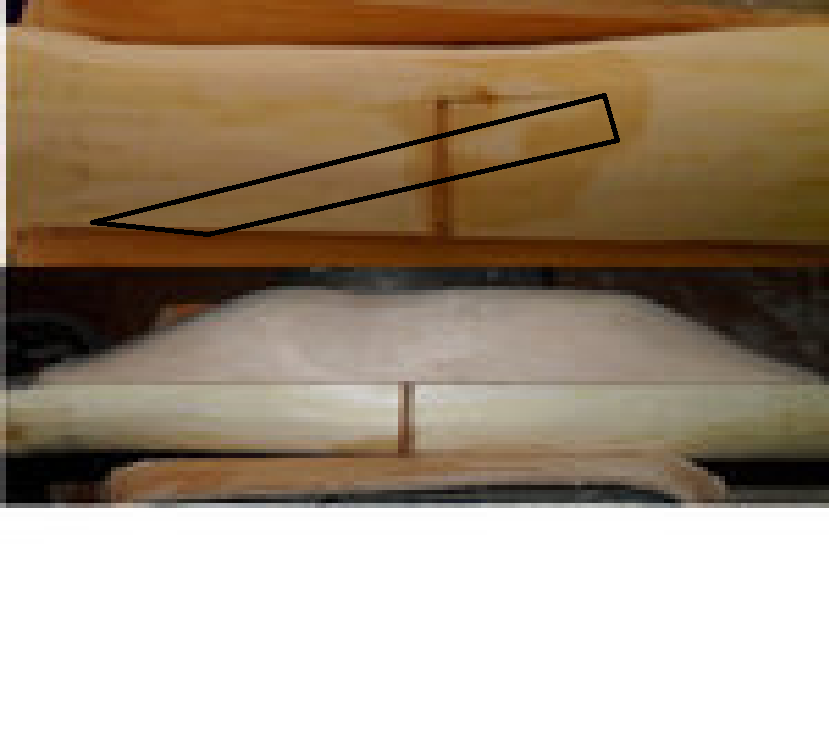

Nur so eine Idee.
Ich würde 2x schräg einsscheiden und ein Stück Holz einpassen.
Damit vergrößert sich die Klebefläche und die Zugkräfte wirken nicht mehr
mit 90°auf deinen quer eingeklebten Keil.
Gruß Burgunder12
Der Weg ist das Ziel!
Beiträge: 7054
Hat Dank erhalten: 294 Mal
Re: Saplingbow 10, Grünhorn, (Spitz?)Ahorn+x?
Wenn dann so:
Glaub aber nicht dass das noch hinhaut. Der Keil geht mir zu tief.

Der Vorschlag vom Burgunder12 ist mir eingängig, aber Fatz deinen check ich ned ganz. Was soll des bringen?
Grombard
Beiträge: 2053
Hat Dank erhalten: 8 Mal
Beitrag von Grombard »
Fatz meint vielleicht, dass du den KOMPLETTEN von ihm angezeichnenten Bereich ersetzen sollst?
irgendwas is ja immer
Beiträge: 7054
ja

Beide ersetzen waer natuerlich die optimale Angelegenheit. Am besten mit Hartriegel. ;) Dann sparst dir auch gleich das fieselige Gesaege. ;D
Im Ernst: Was gscheit's wird das nimmer. Ich wuerd lieber was neues anfangen, als da rumdoktern und dann kommt doch nix vernueftiges mehr raus oder der Mist gibt dann im Vollauszug nach und fliegt dir um die Ohren. Mir langt zumindest das Loch in der linken Pfote von meinem geplatzten Trilam.

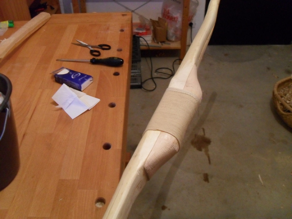

So jetzt also eine Epoxy-gebadete Wicklung, zur "Sicherheit" >:)
