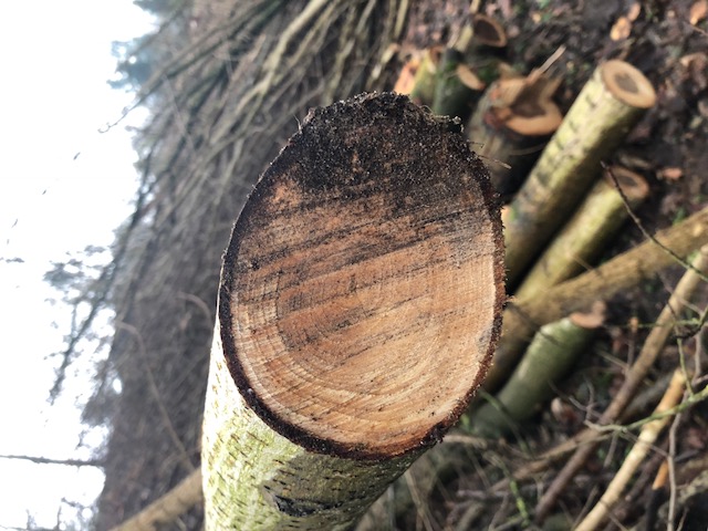

Liebes Forum,

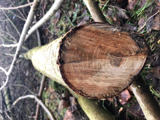

ich hätte eine Frage zur Baumbestimmung: Kann jmd erkennen, ob das bogentauglich ist?
Vielen Dank
Lutz

schwer zu sagen...
Kannst Du mal ne Scheibe vom Stamm so glatt wie möglich abschneiden und die Ringe zeigen?
Und ... gibt es einen Zweig mit größeren Knospen? Oder hat der nur so winzige?

Sieht ganz schön ulmig aus. :p
Schnittbild kann da helfen.

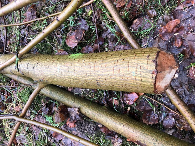

Hi,
auf dem Wege zur Arbeit liegen wirklich viele zurechtgesägte "Staves", sauber in Häufchen sortiert, direkt am Wegesrand. Wenn das Bogenholz sein sollte, könnte man diesen Wegesabschnitt sicherlich als Bowers-Paradise bezeichnen.
Da mein Ellenbogen entzündet ist, kann ich leider keine Scheibe davon absägen, aber ich werde versuchen, bessere Fotos von der Schnittseite zu machen.

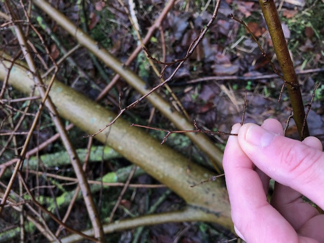

Die Knospen scheinen alle so klein zu sein.

Servus, fürchte auch das ist kein Bogenholz „Pappel“.

Hi,
ich war noch einmal dort und habe weitere Fotos geschossen.
Liebe Grüße, Lutz
Liebe Grüße, Lutz

Zum Vergleich kann ich morgen mal die Borke von meinen Goldis knipsen.

Die Pappeln hier herum haben alle ziemlich grosse, spitze Knospen - und garantiert kein so fantastisch dunkles Kernholz... Tippe definitiv auf Goldulme...

Das Holz ist Ringporig. Somit fällt schon mal prinzipiell alles Weiden-Pappel Gemüse raus.
Ringporig mit solch ausgeprägtem Farbigen Kern gibt bei uns fast nur Esche und Ulme.
Zudem schreibt disco das es sich um Bäume an einer Straße handelt. Somit scheiden die ganzen Garten-Pflanzungen aus.
Gegen Esche spricht klar die mondringigkeit der Spätholzanteile.
Somit komm ich auf Ulme.
Rinde passt nur zur Kreuzung aus Ulmus minor und Ulmus glabra.

@Tom Tom: Mein erster Eindruck war auch: weidenartig von der Rinde her, paßt aber nicht zum Holzquerschnitt. Ich teile daher deine Überlegungen, bin aber nicht überzeugt.
1. Die Rinde junger Bäume ist oft gänzlich anders, als diejenige der alten mit Borke
2. Ulmen haben oft knubbelige, rundliche, eiförmige knospen, nicht so kleine, spitze
Am ehesten käme noch die Flatterulme in Frage, da sind die Winterknospen kleiner und spitzer. Holzquerschnitt würde auch passen.

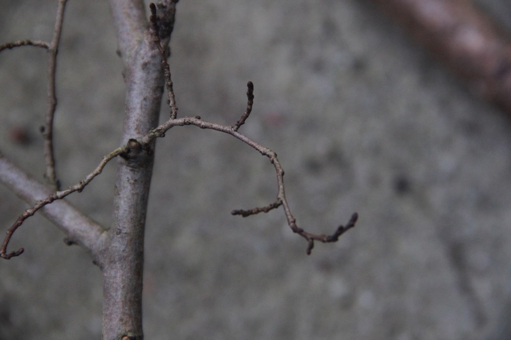

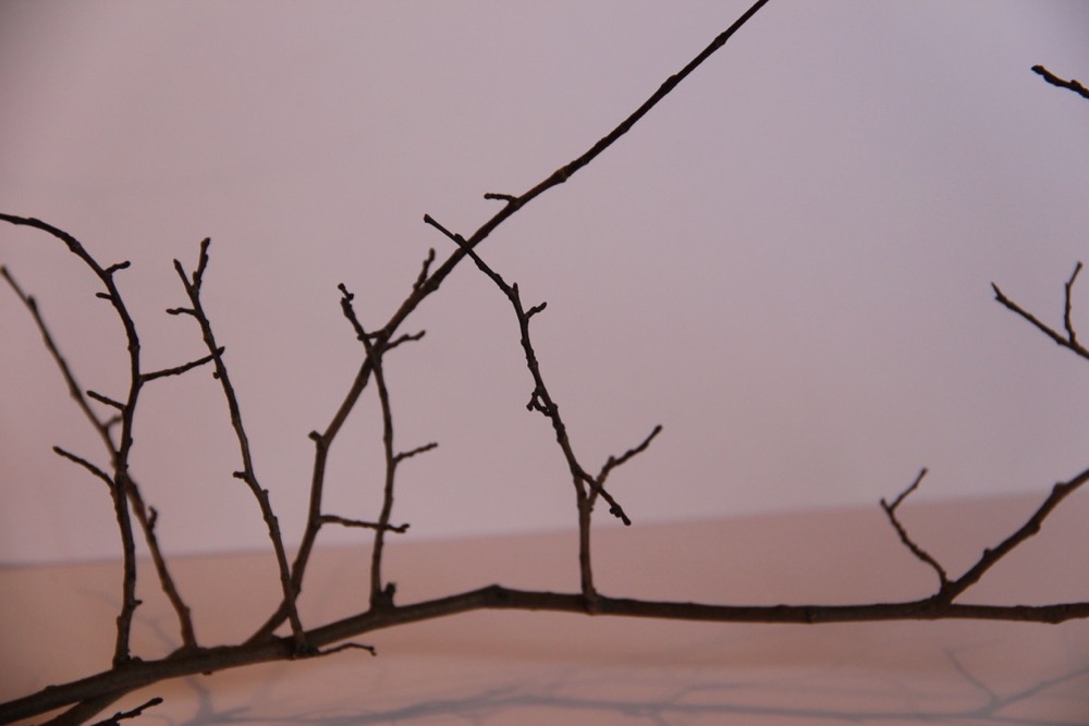

@Lutz: Deine Knospenbilder sind besch..., ich meine, garnicht so gut!
Geh mal ran mit der Optik, mach Makros und nehm einen Hintergrund mit; weiße oder hellblaue Pappe. Und dann bitte scharf, schärfer, ganz scharf!

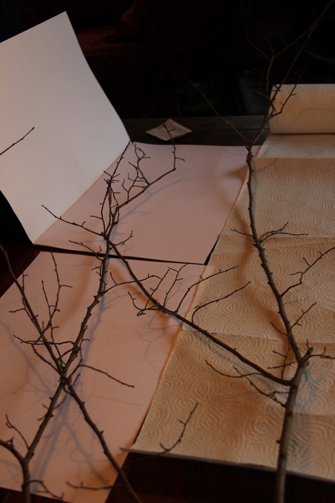

Re: Baumbestimmung
nun war ich nochmal dort. Da die Indizien für Bogenholz sprechen, habe ich vorsorglich ein paar Staves mit nach Hause geschleppt.
Außerdem habe ich einen Ast mit Knospen mitgenommen und versucht, diesen fotografisch abzulichten. Leider war das Licht gepaart mit meinem Know-How hier nicht optimal, aber seht selbst. Lässt sich anhand der Fotos die Art bestimmen?
Liebe Grüße, Lutz
Liebe Grüße, Lutz
