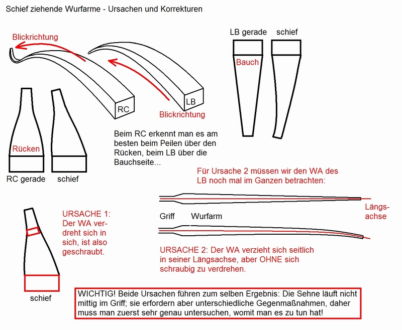

Ich bin raus hier: Aufgrund mangelnder Torsionssteifigkeit verzieht es den Bogen auf einer Seite sobald er aufgespannt ist. Ärgerlich. Für weitere Experimente fehlt es mir momentan an Zeit und Motivation.

Beitrag von Kemoauc » 24.01.2018, 21:13
Warum raus?
Jetzt beginnt doch erst der spannende Teil, das "HowTo????"
Mal Stück für Stück:
- gegen das Umschlagen eine möglichst undehnbare Sehne (FF und Konsorten, Leinen geht auch)
- leicht Kürzen und einseitige Nocks setzen, so das die Sehne mehr mittig verläuft (sog. Wiki-Nocks)
- Ultima Ratio : Den ausweichenden WA im Biegebereich (wegduck.... ;) ) dämpfen und seitlich korrigieren
- vorher das Forum und das Bogen-Wiki nach Lösungen durchforsten
Ich versteh schon deine Frustration, aber genau dieser Frust hilft oft, dann doch noch ne Lösung zu finden.

@Simk
Für mich sieht das eher nach einer seitlichen Abweichung aus, als nach einer Torsion.
Also würde ich auch Materialabtrag auf der Seite, von der er sich wegbiegt, empfehlen.
Rabe hat dazu schon mal folgende Grafiken gezeigt:

@Kemouac: Ich werd mich nach den Skiferien nochmals mit dem Bogen befassen. Danach ist noch eine Woche Zeit - mal sehen. Umschlagen ist entgegen meinem ersten Eindruck kein Problem - es ist der seitliche Verzug.
@Zoffti: Das sieht nur so aus - aus geometrischen Gründen sind die Fadeouts eben nicht hoch.
@Celtic Dragon: Irgendwie sind dieser Bogen und ich leider keine Freunde. Evtl. machen wir aber ne Paartherapie.
@Torsten (und Rabe): Danke für die tolle Anleitung. Jetzt muss ich nur noch die richtige Diagnose stellen.
