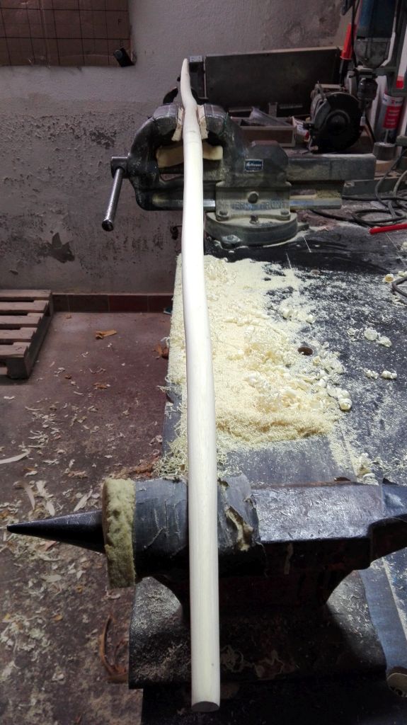

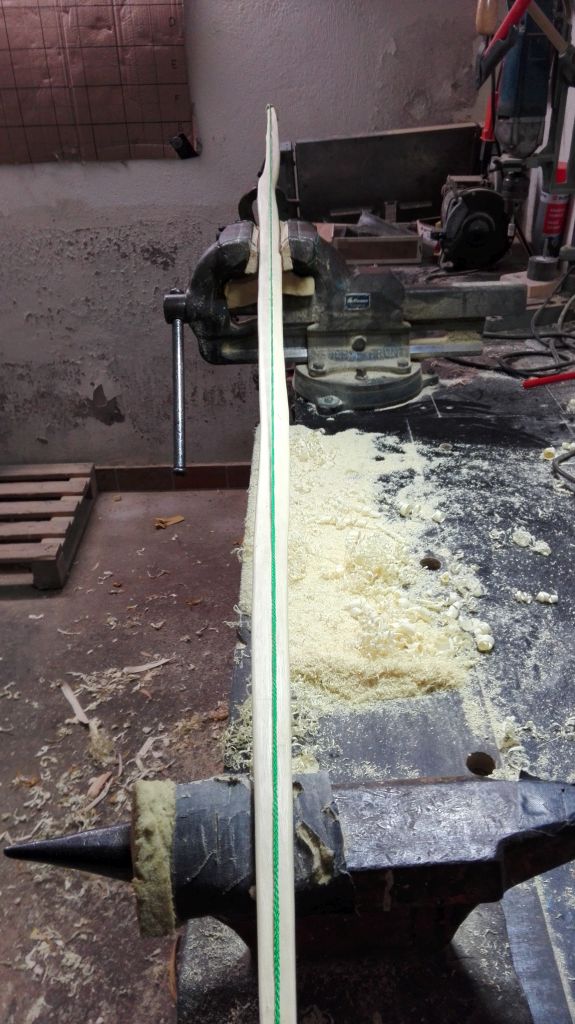

Re: Saplingbow 10, Hieronymus Paffe/Schlehe/Ulme
Kleines Update:
Die Staves sind nun alle ins Wohnzimmer gezogen, da sie nur noch einstellig Gewicht verloren haben.
Bergulme
Da die Ulme nur noch 6g verloren hat, war es an der Zeit, weiter an ihr zu arbeiten. Ich habe den Stave auf Bogenmaß gebracht und den Bogen in sein D Profil gebracht. Der Bogen ist zur Zeit im Griff noch zu steif, ich denke da muss noch was runter. Aktuelle Bogen Maße: Griff 2,9cm dick und 3,2cm breit / an den Tips 1,5cm x 1,5cm / 195cm lang und zur Zeit 845g schwer.
Die Sehnenlage sieht gut aus, ich hoffe mal die Ulme zappelt net noch rum. Ein kleiner Wermutstropfen ist der Ast im oberen Wurfarm. Ich denke sobald der Bogen trocken ist werde ich ihn durch einen Dübel ersetzen. Gruß Markus

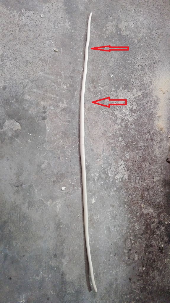

Und weiter geht's...
Pfaffenhütchen
Das Pfaffenhütchen hatte nur noch 2g verloren und war nun fällig seine Form zu erhalten. Also den Stave auf Bogenmaß gebracht und in der Dicke reduziert. Die Sehnenlage musste korrigiert werden . Die Enden wurden leicht geflippt, da der obere Wurfarm ein natürlich geflipptes Ende hatte. Die deflexe Welle vom oberen Wurfarm habe ich heraus gebogen, die wird sicher beim tillern wieder zum Vorschein kommen. Heute Abend bekommt es seinen runden Bauch. Von den geflippten Enden habe ich noch kein Bild gemacht, dass werde ich heute Abend nachreichen. Das Gewicht beträgt zur Zeit 540g und der Stave wird noch einiges Verlieren. Es ist wirklich ein leichtes Holz, dass sich gut verarbeiten lässt(wenn es nicht frisch ist) und in dem Stave stecken locker 50-60 # drin.
Pfaffenhütchen

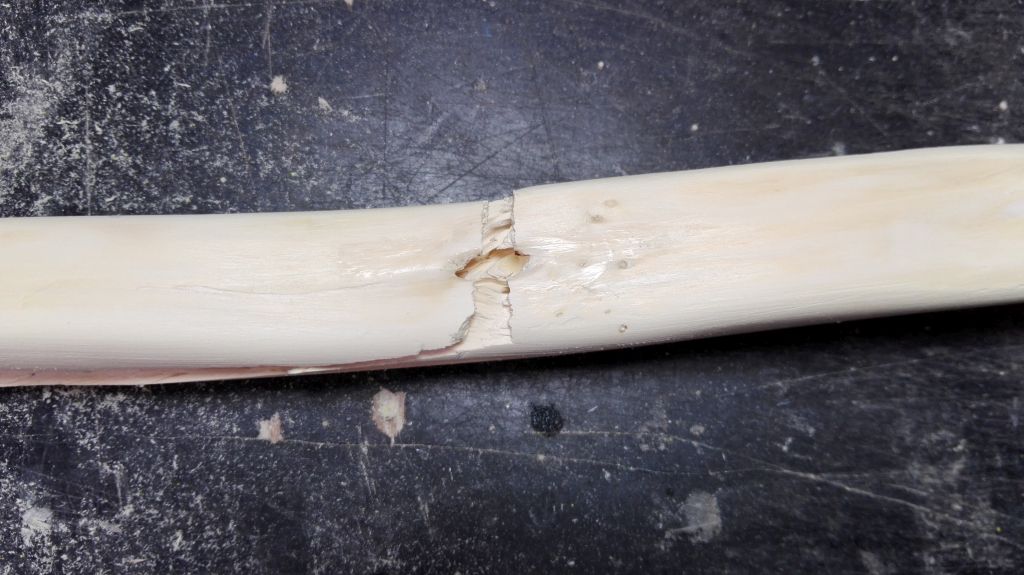

So
Pfaffenhütchen ist raus.
Ich war gerade dabei ihn zu tillern und beim Pumpen ohne Vorwarnung ein Schlag und das wars. Dabei hatte ich gerade die Nocken soweit fertig
. Er ist im oberen Wurfarm an den beiden Ästen über den Rücken geplatzt. Nun da waren es nur noch 2.
