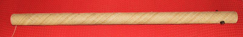

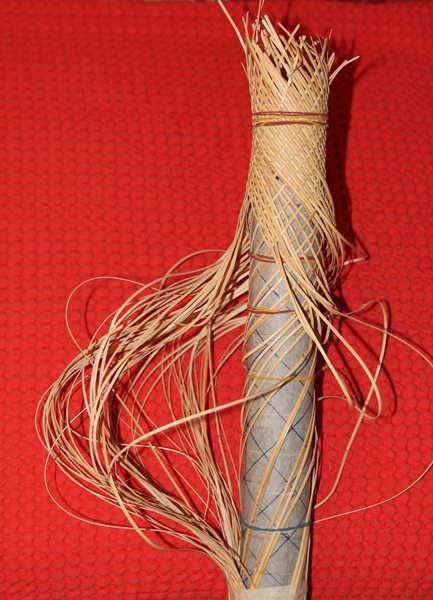

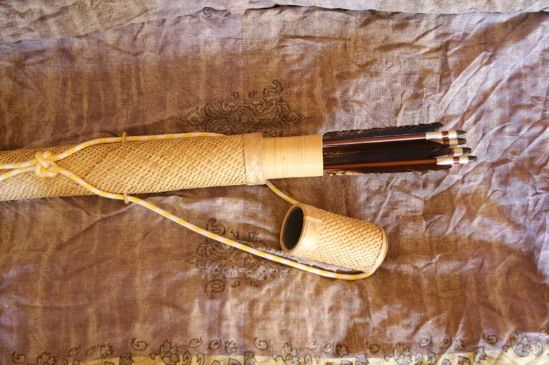

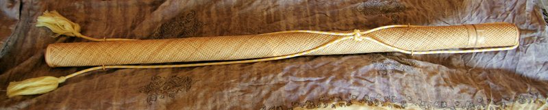

Es geht um eine weitere Variante eines japanischen Köchers , den -Yatzutsu- . In seiner Grund- Form ist er eine Röhre,und oder eine Röhre mit konischen Oberteil, wegen der Federn. Diese Röhre wird mit Rattan umwickelt und mit Kordeln versehen. Es ist einer Köcher um für das Training die Pfeile in das Dojo zu tragen. Im Dojo werden die Pfeile entnommen und in einen Pfeilständer gestellt. Er hat Platz für 4-6 Pfeile, mehr ist möglich wenn mann den Köcher größer baut. Die Länge ist variabel und wird bestimmt durch die Pfeillänge, womit jeder Köcher induviduell in seiner Form und Größe sich unterscheidet.

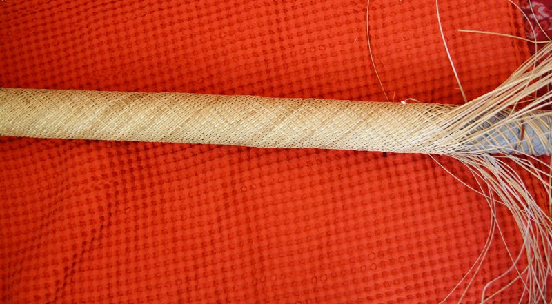

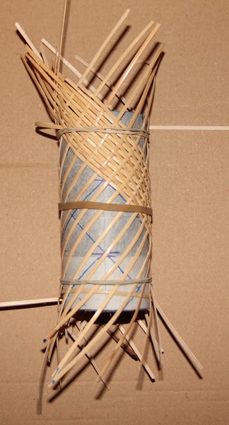

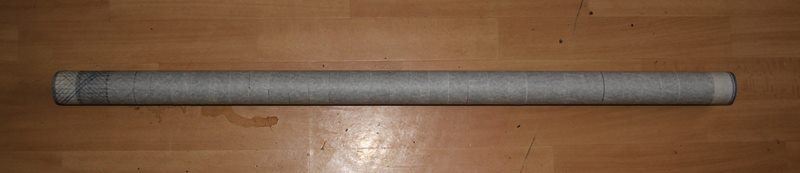

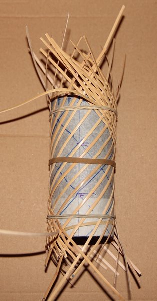

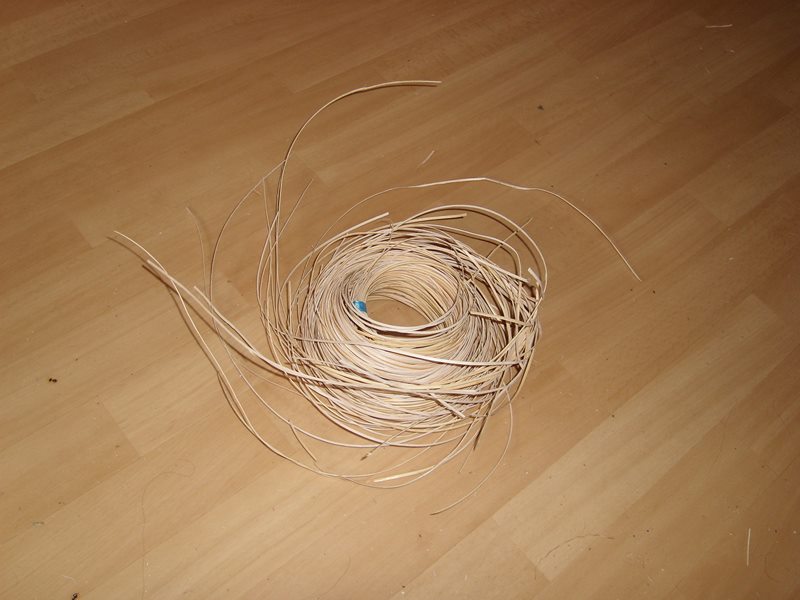

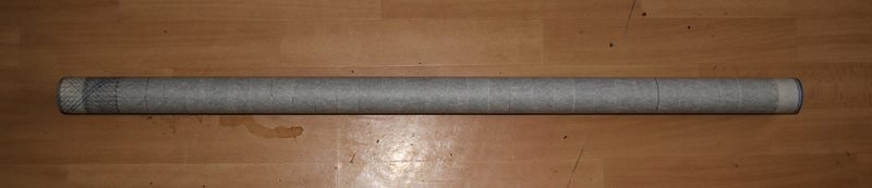

Als Basis nehme ich eine Röhre aus Papier - 5 cm im Durchmesser und 1 m lang. Diese Röhre wird mit Rattan umflochten( 2,25mm)
Durch verschiedene Flechtmuster läßt die Induvalität dieses Köchers noch beeinflussen.
Für diesen Köcher habe ich mich für eine gegenlaufende Spirale entschieden , Anfänger im Flechten sollten eine einfacheres Flechtmuster nehmen.
Beim nächsten mal - der Verschlußdeckel etc.

Hallo an Alle
@Bechnbauer-- Die Geduld und Sorgfalt feht mir manchmal im Privatleben,da muß ich noch daran arbeiten und nur beides führt zu einem guten Ergebniss,im Handwerk und Privat.
@SNEAKY --- Die gegenläufige Spirale der Flechtung war eine Idee im "Morgengrauen "und eine Herausforderung diese zu flechten. Ich habe dieses Muster bisher nirgens gesehen, es ist vielleicht auch nicht japanisch. Auch erhebe ich nicht den Anspruch das ich der einzige bin der dieses Flechtmuster anwendet oder es erfunden hat-sicher gibt es auf diesen Planeten auch andere die so ein Muster anwenden. Muster findet man bestimmt in Korblecht Büchern .

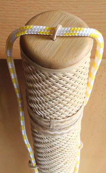

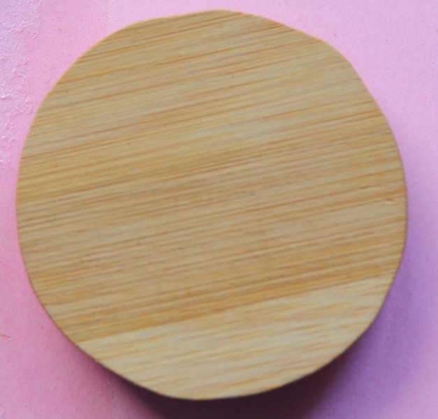

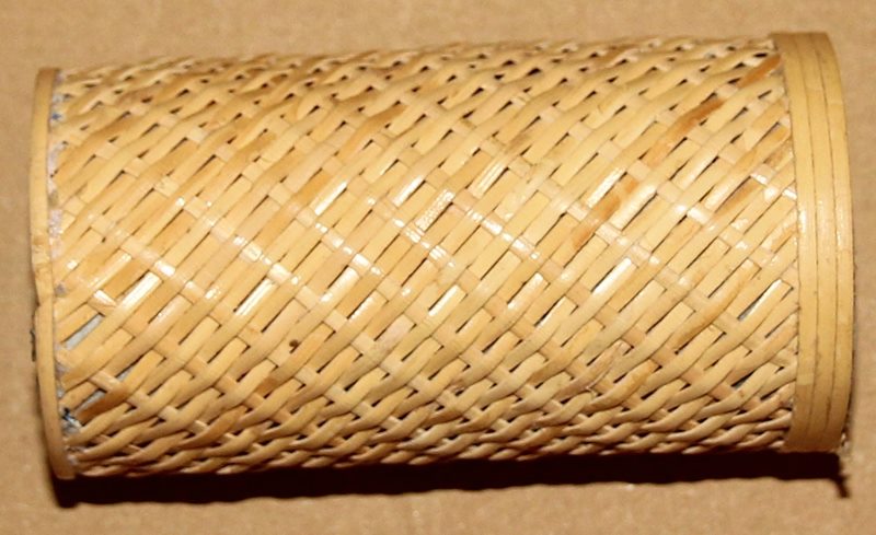

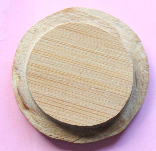

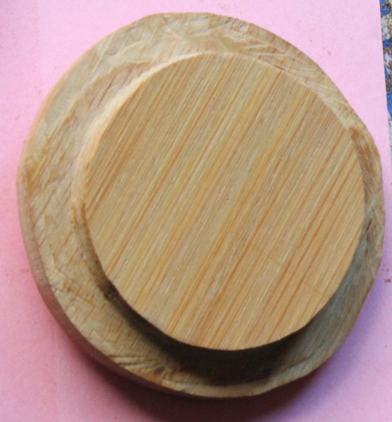

Jetzt geht es weiter mit dem Deckelverschluß des Köchers. Die Flechtung bleibt das gleiche (69 Fäden-auf 10 cm Verschluß-Deckel länge ) eine fummelei die viel Geduld und Nervenstärke fordert mit entsprechender Frustationstolerans. Der Deckel Verschluß oben und unten ist ein Scheibenrund aus Bambus. Die Kordel ist eine Flechtung nach Kumihimo-Art in Weiss und Gelb.

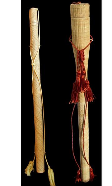

Hier noch mal ein Vergleich der Yatzutsu Köcher Varianten -------------Röhre------------Konisch .
Der unterschied besteht nur das die konische Form mehr Pfeile aufnehmen kann.
