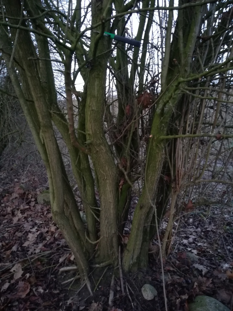

Ich habe leider aus beruflichen Gründen ne längere Baupause hinter mir, nun soll es aber im Zuge des Turniers wieder einen oder zwei Bogen geben. Wie im Anmeldeleitfaden angekündigt habe ich ein Stämmen Weißdorn schon am 29.12 in meiner ehemaligen Heimat in Norddeutschland geerntet. Hoffe ich darf ihn nehmen.
Habitat
Habitat
die grüne Klappsäge wurde schon mal angesetzt.
