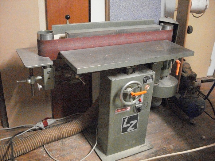

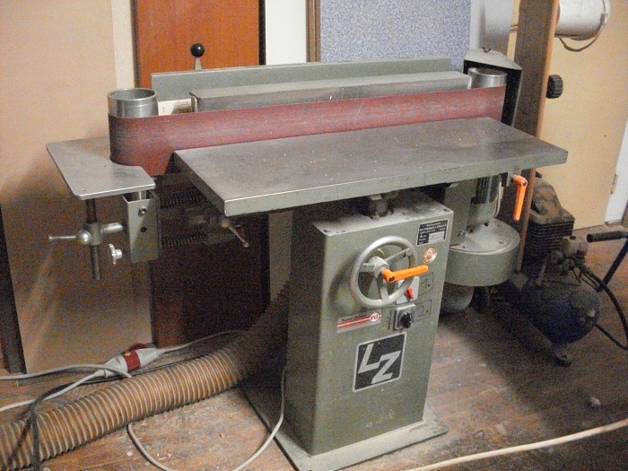

Und ich dachte, da reden wir von schwerem Gerät wie von meinem "Pfüdi" hier:
2015. Ohne Anbau, frisch in der Werkstatt abgestellt.
So ne kleine Scheppach wie bei dir verwenden sogar Menschen mit Behinderung in einer Tageswerkstatt bei uns im Ort.
Weil so eine grosse Kantenschleifmaschine kann schon Gefährlich werden oder einen erschrecken, aber eher nicht für die Finger, sondern für Werkstücke die gegen die Schleifrichtung gehalten werden und dadurch weggeschleudert werden können.
Mein Beileid für dich und dein Projekt. Dann frag doch ein Lehrer ob er dir die Wurfarme ausschleift, wenn Sie sich schon davor drücken wegen der Erlaubnis. ;D
