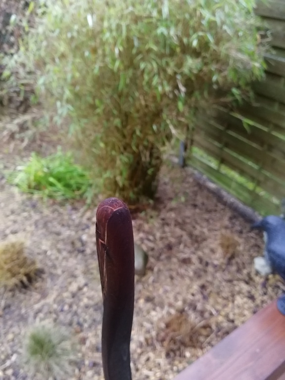

Re: Mein erster Bogenbau
Mit entspannt ist ohne Sehne gemeint. Nur dann sieht man die Form des Bogens, die man dann beim Tiller ansehen beruecksichtigen muss. Versuch auch beim naechsten mal das Auszugsfoto so zu machen, dass die Kamera genau rechtwinklig zum Bogen ist. Auf deinem zielst du etwas zu weit nach rechts und man sieht zuviel vom Bogenbauch. Das verzerrt die Perspektive. Allerdings sieht man auch so, dass der obere Wurfarm im inneren 1/3 etwas zuviel und dafuer in den aeusseren 2/3 zu wenig biegt.
Wegen der Keulentips: Runde doch zumindest noch das Holz am Ende Richtung Overlay.
Und 13kg sind 28.7Pfund weil ein englisches Pfund 0,454g hat.
So und nun genug gemeckert. Fuer den ersten ist er trotzdem sehr ok. Da gab's schon schlimmeres. Meinen incl.

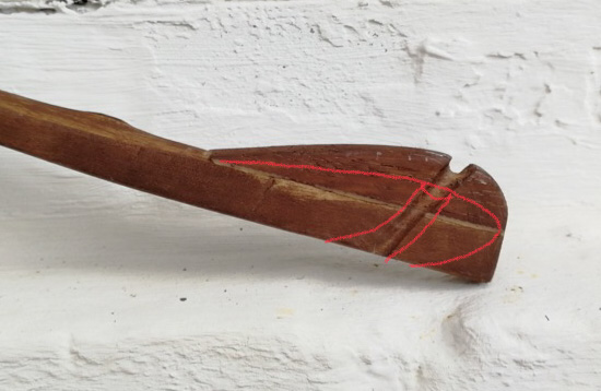

Jo - das Thema klobige Tips haben ja schon viele angesprochen...
Das solltest Du wirklich auch machen. Die Monster machen nicht nur die Optik Deines Bogens kaputt, sondern geben auch ordentlich Hanschock und machen die Wurfarme langsamer.
Hier mal ein grob gezeichneter Vorschlag:
Torsten
Torsten
Schon besser!
Aber beim Overlay kann von der Höhe immer noch gut die Hälfte weg.
Die Nocken zum Bogenrücken runden und zum Bogenende hin, vorallem zum Bogenende hin so schmal wie Möglich machen, an der Sehnenkerbe kann die Breite nur noch 10mm betragen. Die Tipps müssen nur 3-5mm dicker sein als der Bogen davor, um steif zu sein.
Allgemein:
Wofür macht man Overlays?
Die meisten Hölzer brauchen im Zuggewichtsbereich unter 80# keinerlei Overlay. Nur sehr weiche Hölzer (Eibe z.B.) bekommen "Druckstellen" durch die Sehne, und selbst bei Eibe wird das erst oberhalb von 40# so stark, dass es problematisch werden KANN.
Es gibt ZWEI + eine spezielle Konstellation, für die man Overlays auch bei schwächeren Bogen machen muss:
1. Pflicht: Der Rückenring läuft nicht ganz bis zur Sehnenkerbe durch. Z.B. weil das Ende verdreht war oder eine Welle hatte und man es gerade gehobelt hat. Dann dient das Overlay dazu, das "Abschälen" des Rückenrings zu verhindern.
2. Kür: Wenn man es aus Design-Gründen will, z.B. in Form der Hornnocken beim ELB.
3. Speziell: Wenn man die Bogenenden so schmal machen will (oder muss, weil das Holz nicht mehr hergibt), dass man nicht genug Breite für seitliche Kerben hat. Dann muss die Kerbe in den Rücken, und um den Rückenring nicht abzutrennen, muss man dann ein Overlay machen, das die Kerbe oben, also rückenseitig hat.
Jedes unnötige Gramm Gewicht an den Bogenenden reduziert die Schussleistung. Tote Masse, die bewegt werden muss.
Daher ist das Ziel immer: So viel Overlay wie NÖTIG, aber so wenig wie MÖGLICH.
Hier ist das Ende breit genug für SEITLICHE Kerben. (Zwischen den Kerben genügen ein paar mm Rest-Breite. Gut, 4 mm is Extrem, darunter sollte man nicht gehen, aber mit der Faustformel: Restbreite = (Zuggewicht : 10) ist man deutlich auf der sicheren Seite. WENN der Rückenring bis zur Sehnenkerbe durch geht.
PS: Ich kann Dich gut verstehen! Meine ersten Bogen habe ich auch mit solchen "Keulen" versehen - aus Angst! Aber nötig ist das nicht. Gib in der Forensuche mal "Needletips" ein!
