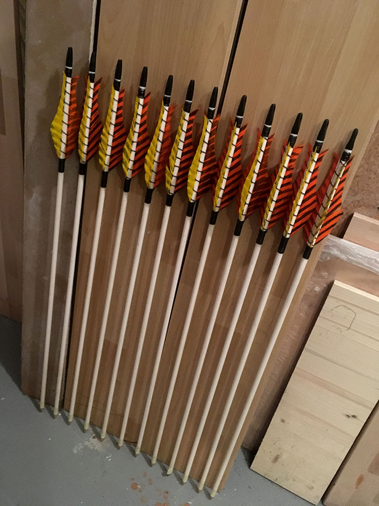

Sooo Weihnachten ist erstmal auf Eis gelegt und mich hats wieder in die Werkstatt verschlagen...
Habe mich 12 Pfeilen gewidmet...
Die Schäfte habe ich weiß gebeizt und mit Parkettsiegel (schon vor Weihnachten) versehen...
Habe die Nocken draufgeklebt und die Spitzen (schöne Messing Bullet Spitzen) draufgeklebt und verschraubt
(doppelt gemoppelt hält besser)
Dann habe ich auf der Paderbow 2017 etwas interessantes gesehen...und zwar an einem kleinem Stand hat ein
Bogenbauer mir geraten, ich sollte die Federn nicht in Form stanzen sondern eine Acrylform nehmen wo die Feder in
einer Scharte eingelegt werden und dann mit einem Rollschneider in Form gebracht werden.
Und klappt super...geht schnell, sauber und schön...
Und hab für 2 Formen (Shield und Legolas) und dem Rollschneider nur 15 Euro ausgegeben.
Soll keine Werbung sein sondern nur eine Empfehlung :)
Habe damit 36 Federn in einer halben Stunde sauber zurechtgeschnitten :)
Dann die Federn draufgeklebt mit einem Befiederungsgerät und zu guter letzt mit Sehnengarn
die Federn in schwarz umwickelt...
Das sind nun der dritte Satz (12 Stück) Pfeile, die ich gebaut habe und finde sie werden immer besser
und es macht Spaß Pfeile zu bauen...
Was sagt ihr dazu?
Hoffe euch gefallen die Bilder ....

dann von mir.
Mit Schablone und Rollenmesser mache ich, wenn es in Massenproduktion geht.
Sonst schneide ich mit Schere am Pfeil.
Wenn die Anfangs/Endwicklung nicht so perfekt sind( der Schaft noch durch schimmert) nehme ich ein Marker in der gleichen Farbe wie das Garn und pinsele einfach nach. Sieht dann sauberer aus.
PlastickNocks und so bunte Farben mag ich persönlich nicht, stehe mehr auf Naturfarben ect.
Wenn deine Pfeile ihren Zweck erfüllen, ist doch alles i.O. !
MfG

Sorry es fällt mir vor allem schwer zu kritisieren. Die Verarbeitung ist noch nicht perfekt und die Pfeile als ganzes entsprechen nicht meinem Geschmack.
Zudem fehlen mir Detailbilder sowie Angaben zu den Pfeilen wie Länge, Spine, Spitzengewicht und Verarbeitung. Zu welchem Bogen sie gebaut wurden und und und.
Mit Tips und Verbesserungsvorschlägen scheinst Du Mühe zu haben. Entweder verstehst Du sie nicht , oder kannst sie nicht umsetzen. Jedenfalls hast Du noch nie nachgefragt oder irgend eine Rückmeldung dazu gegeben.
Das sagen eben die meisten nichts mehr.
Tut mir Leid.

Jedenfalls eine Steigerung zu deiner ersten Serie. Die Pfeile selber gefallen mir weniger, weil für mich Selfnocks und Naturfarben/materialien einfach unschlagbar schön sind. Aber das ist ja Geschmackssache.
Für die Wicklung ist Sehnengarn eine schlechte Wahl weil das Garn mit Druck um den Schaft gewickelt, breit und flach wird, wodurch
1. die Federäste unnötig weit gespreizt werden
2. vor und nach der Feder kaum eine Wicklung neben die vorhergehende gelegt werden kann (wie zB mit Zwirn) sondern eher unregelmäßig überlappend.

killerkarpfen hat geschrieben:...die Pfeile als ganzes entsprechen nicht meinem Geschmack...und und und...
Gut gebrüllt Löwe, äh Karpfen ;D
Alle weiteren Worte erspare ich mir fast, aber nur fast.
Ich stelle dafür Fragen: Warum zeigst du die Spitzen "schöne Messing Bullet Spitzen" nicht als Nahaufnahme? Warum zeigst Du die Schäfte (die Beize und Versiegelung) nicht als Nahaufnahme? Warum benutzt Du noch immer dieses dicke Sehnengarn und merkst nicht, dass die Federn dadurch unnötig gespreitzt werden (und wenn nochmal hier Jemand behauptet, dass Dacron als Wickelgarn funktioniert, bekomme ich Beklemmungen in der Herzgegend - dieses Material ist absolut ungeeignet für diesen Zweck!)
Tja... :-X - have a nice day

Den Maserungsverlauf kann man nicht sehen. Ist der richtig ausgerichtet?
Und "Snowwhite", also "Schneewittchen", ist
weiß wie Schee,
rot wie Blut,
und schwarz wie Ebenholz....
...aber niemals GELB!
