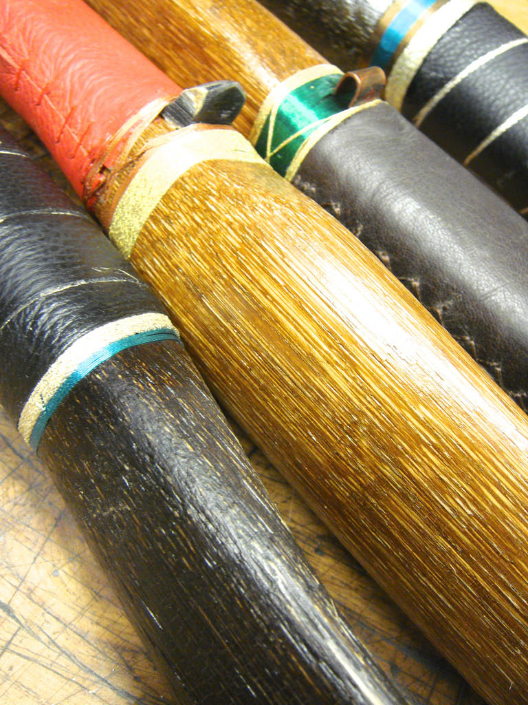

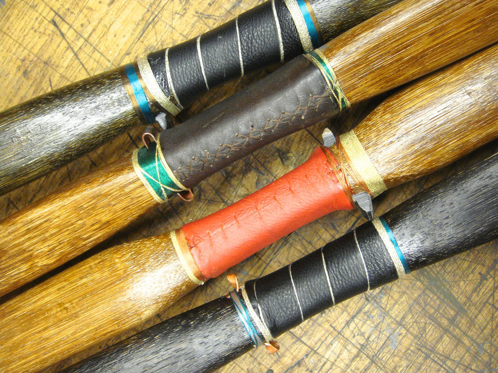

Hier schnell noch Bilder von Manau Bögen in gebeizt und einer schwarz lackiert. Versiegelt sind sie mit Acryl. Oberfläche ist aber bei allen noch uneben...
