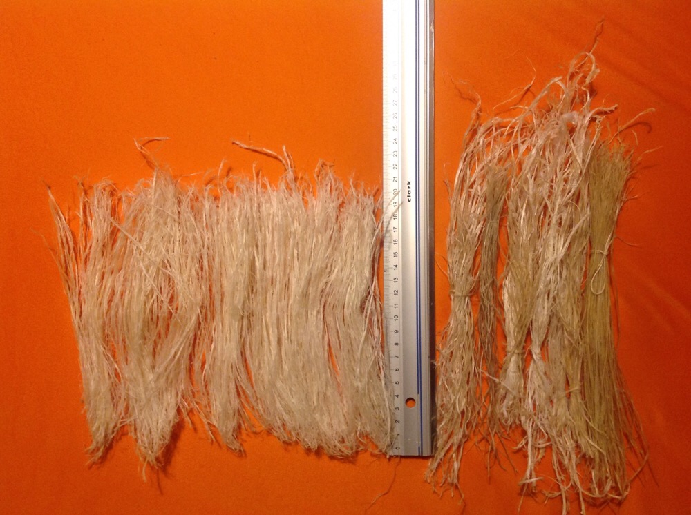

Re: Kompositbogen-Bau (Beginner)
Jetzt war ich fleißig am Sehnen klopfen.
Habe im Moment keine Idee, wieviel Sehnen benötigt werden.
Wieviel Sehenen bräuchte ich für den Bogen?
Die Wurfarme sollen 38mm breit werden.
Danke für Eure Hilfe.
Dshonon
Dshonon
Sokrates, 412 v. Chr.
Hi Dshonon,
auch ich verfolge dein Projekt gespannt mit. Generell finde ich sind die Sehnen schön fein aufgefasert. Allerdings würde ich, zumindest für die abschließende oberste Lage, längere Fasern nehmen, die möglichst über die ganze Länge der Wurfarme gehen. Ich denke Straussensehnen oder Rindersehnen sollten dafür in Frage kommen.
Von der Menge her ist schwierig zu sagen. Oft braucht man angeblich mehr als geplant, war bei mir auch so. Bei der Länge der Wurfarme denke ich brauchst du um die 100 Gramm. Zweite Meinung wär aber angebracht...
Viel Spaß dir weiterhin!
hallo Arcito,
dann ist das Mischen von unterschiedlichen Tiersehnen kein Problem?
100 Gramm...also weiterklopfen.
Dann brauche ich noch Straussensehnen.
viele Grüsse
Dshonon
viele Grüsse
Dshonon
Ich habe das auch nie ausgewogen. Einfach noch ein paar mehr gezupft und dann auch gelagert. Die kürzeren zum Auffüllen von Löchern oder Schwachstellen, auch seitlich, wenn vorgesehen. Ansonsten wie Arcito schrieb: die langen als Deckschicht, 30 cm sind schon ganz o.k., aber Hirschläufe (hinten) und Strauß bringen auch mal bis zu 50 cm.
Das Auffasern sieht gut aus, aber jetzt noch die Karde anwenden, um Knubbel auszukämmen.
Also ich habe es so gemacht, wie Karpowicz es empfohlen hat. 1 drittel vom Bogengewicht sollte Sehne+ Leim ausmachen. 1 drittel Holzkern und 1 drittel Horn. Ich habe für jeden Wurfarm die Sehen gewogen, sodass auf beiden Wurfarmen die Sehnenschicht die selbe Stärke aufweist. Somit kann man spätere extreme Ungleichheiten in den Wurfarmen vorbeugen.

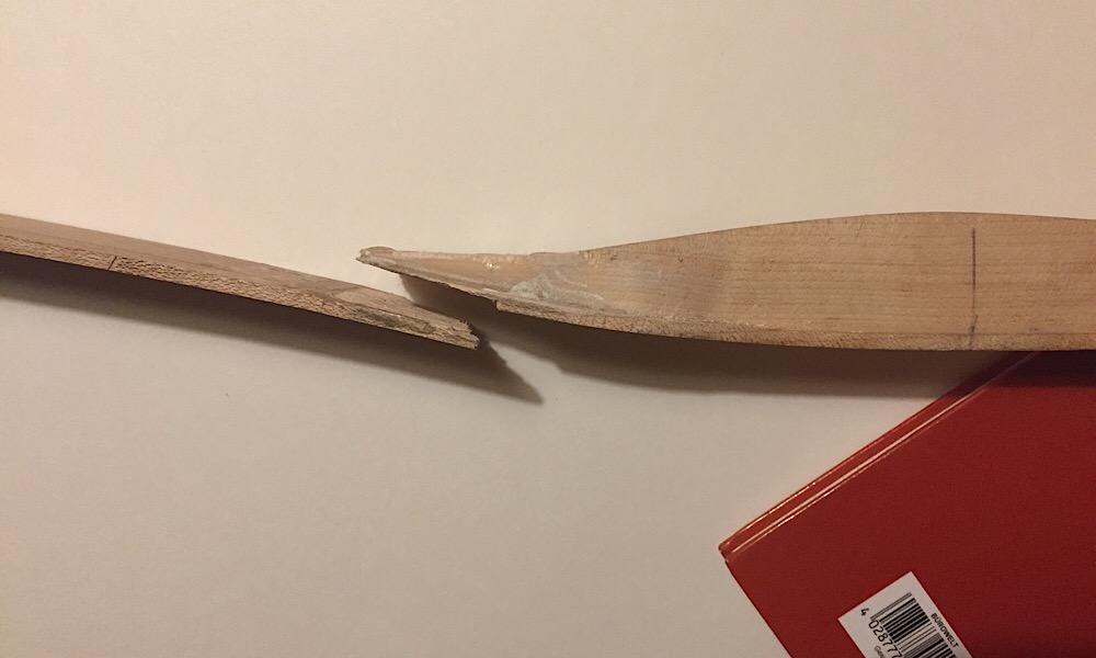

hallo,
nachdem der erste Bruchtest der Ahornleiste gut ging.
Überstand die Leiste den nächsten Bruchtest nicht mehr.
Ich hatte den Griff schon aufgeklebt, und wollte wissen,
ob die Leiste noch stabil ist.
Jetzt heisst es eine neue Leiste besorgen.
Eine Bambusleiste wäre auch eine Option.
Kennt jemand eine Adresse für Bamusleisten?
Die laminierten Bambusleisten eher nicht.

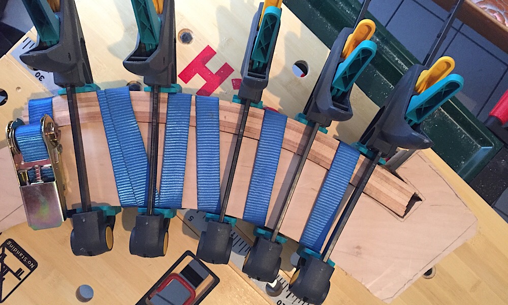

So ging es heute mit dem Bau der Siyahs weiter.
Birkenleisten in der Spülmaschine gedämpft
und auf die Form gebogen.
viele Grüsse
Dshonon
viele Grüsse
Dshonon
