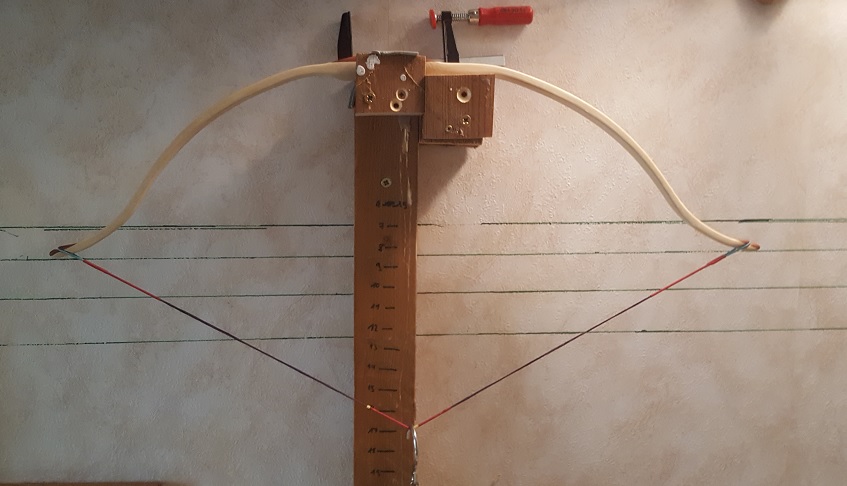

Ja danke für die tips, Buch werde ich bestellen.
Habe Bootslack, oder epoxi hier.
Stab ist halbiert und recurves sind gebogen.
Werde heut oder morgwn weitermachen.

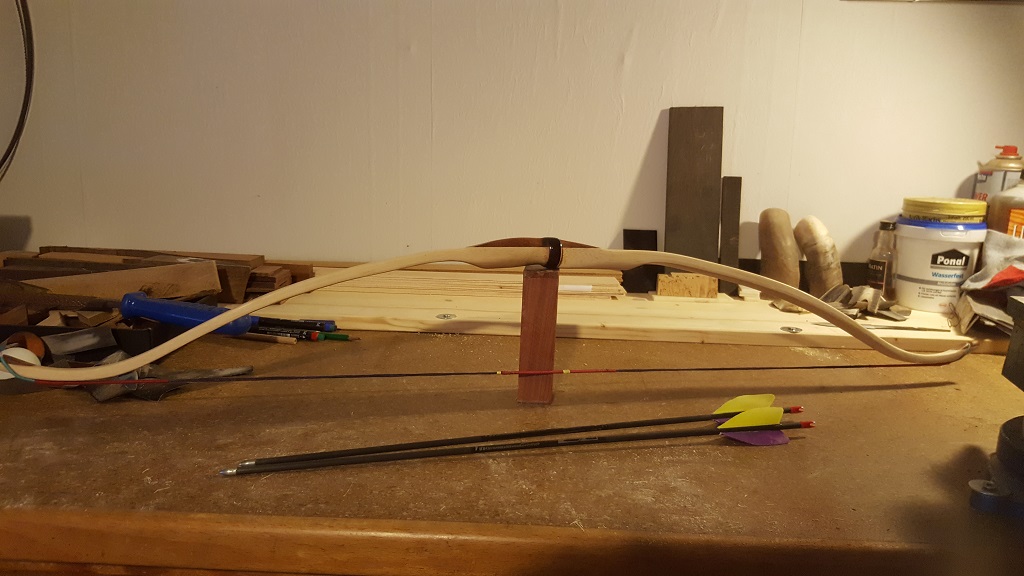

Mir ist gerade beim Bilder sortieren aufgefallen, dass ich das Ergebnis noch gar nicht präsentiert habe....
Schießt ziemlich zackig alle achtung, aber ich brauche nochmal weichere Schäfte, die 1400 sind gekürzt noch zu steif....

Kürzen macht Pfeilschäfte dynamisch härter!
Noch weichere Schäfte sind kaum zu bekommen, mach sie dynamisch weicher, mehr Spitzengewicht und wenn es machbar ist, dazu etwas mehr Centershoot.

Die kürze trägt zum überleben des Bogens bei....
Denn anfangs in orgnallänge hatte er den Bogen mit zu opa, und der meinte eben man kann wohl noch weiter ziehen, schließlich ist der pfeil ja lang.
Das führte zu nem kleinen riss im Griff, deswegen die Wicklung.
Aber irgendwo hab ich 1800er gesehen, bei Zeiten gibt es die...
