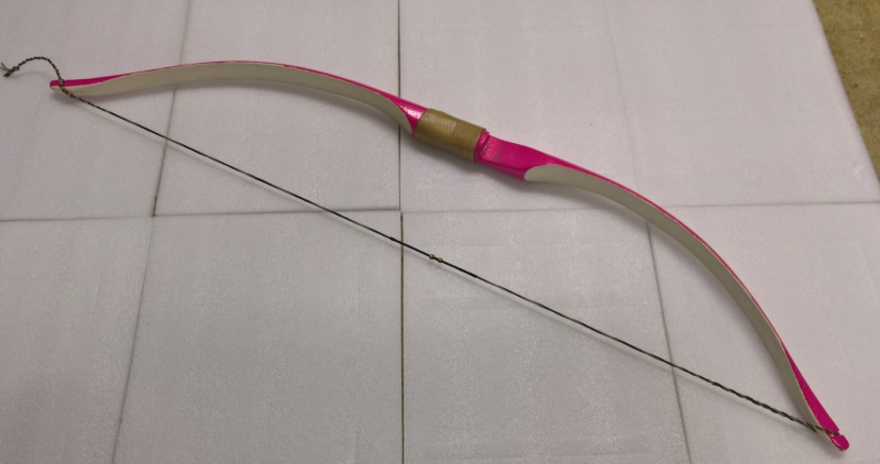

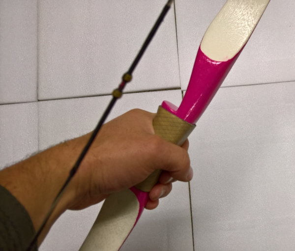

Soa, hier mal meine Antwort.
Den Bogen habe ich aus einem alten verhunztem Rattanbogen gebaut. Sehr robust und dem Zweck dienlich. Ab 18" neigt er stark zum Stacking dank dem Sehnenwinkel. :D
technische Daten:
Bogenlänge: 36" NtN (92cm)
07,5# @ 12"
11,5# @ 15"
19,0# @ 19"
Meine kleine (3 Jahre alt) zieht den Bogen auf ca. 12" aus. Mal mehr, mal weniger. Je nach Lust und Laune. Regelmäßig schießt sie nicht, nur wenn sie mal Lust hat.
Der Bogen ist auch so gebaut, das sie ihn getrost mal in die Ecke oder in den Dreck werfen kann. Auch drauftreten ist kein Problem. =)

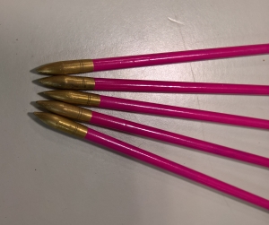

Die Pfeile sind 19" lang und fliegen sehr gut. Das Gewicht ist auch in Ordnung.
Zur besseren Griffigkeit habe ich eine Griffleder angebracht. Fand sie besser.
Hier noch ein paar Bilder. (entschuldigt den Tiller :D )
Der Pfeil ist nicht weg....er ist jetzt nur woanders. ;-)

@Mordrag - die Farbe ist für MEINE Augen der absolute Graus >:) - aber ansonsten genau das, was ich mir unter einem Kinderbogen vorstelle.
Gefällt mir gut!
